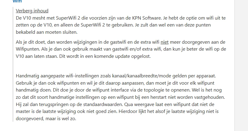

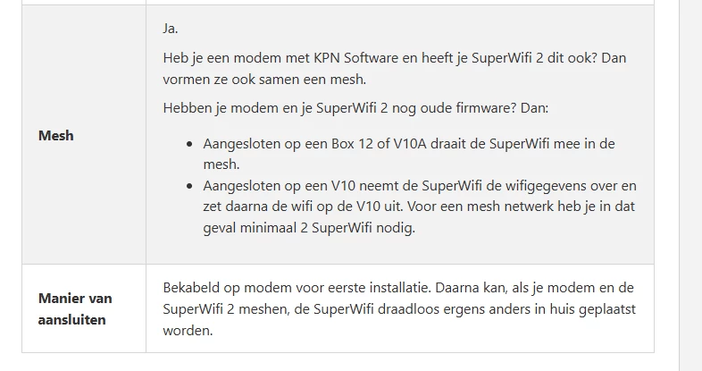

​@Arjan van KPN. Ik heb een experiabox v10 op kpn software V10.C.25.01.05. Deze hangt in de meterkast op de begane grond. Wifi op 1e verdieping is erbarmelijk en daarom heb ik gister SuperWifi2 Huur erbij besteld. Bij het bestellen gaf de site advies om per verdieping 1 wifipunt te hebben. En het modem zou daarbij ook tellen als wifipunt. Nu heb ik de SW2 ontvangen en daar staat in de handleiding dat deze echter de wifi van  v10 modem overneemt en ook altijd bekabeld aangesloten moet worden. Dat spreekt elkaar tegen. Kun je a.u.b. uitsluitsel geven voor ik de SW2 ga aansluiten.
11 reacties
Erwin van KPN
​@MatGerBen  lees hier over wat jouw v10 met kpn software wel en niet kan:
de handleiding die je nu leest lijkt me dus verouderd.
lees ook nog even het artikel over het aansluiten van de superwifi2:
Dit is voor jou ook relevant:
Erwin van KPN
Als al die info een beetje overdonderend is. Het korte antwoord:
Als jouw V10 KPN de nieuwste software heeft en de SW2's ook, dan kunnen ze samen een mesh network vormen. Gebruik de kabel die je van ons hebt gekregen, dan weet je dat het klopt. Die kan daarna losgekoppeld worden.
MatGerBen
Forum|alt.badge.img+4
  • May 2, 2025
Dank voor de korte versie.  Dus gewoon SW2 (nieuw uit de doos) even bekabeld aan de experiabox V10 aansluiten. Tijdje met rust laten. En dan kan ik em loskoppelen en op de 1e verdieping neerzetten en alleen op stroom. Dus geen UTP. De instellingen voor extra wifi 2,4 ghz netwerk voor mijn smarthome apparaten neemt SW2 ook over?
Erwin van KPN
Dat klopt. En als je ze eerst bekabeld aansluit hou dan rekening met ongeveer een half uurtje per ‘schijf’ .  Mochten er nog updates zijn haalt ie die dan binnen.  Daarna kun je ze loskoppelen en op een andere plek zetten.  Hou er wel rekening mee dat het geen wonder doosjes zijn. Als er een zware betonnen vloer tussen zit zal dat impact hebben op het signaal. De v10 en de SW's communiceren namelijk met elkaar via 5Ghz en die bandbreedte houdt niet van obstakels.
