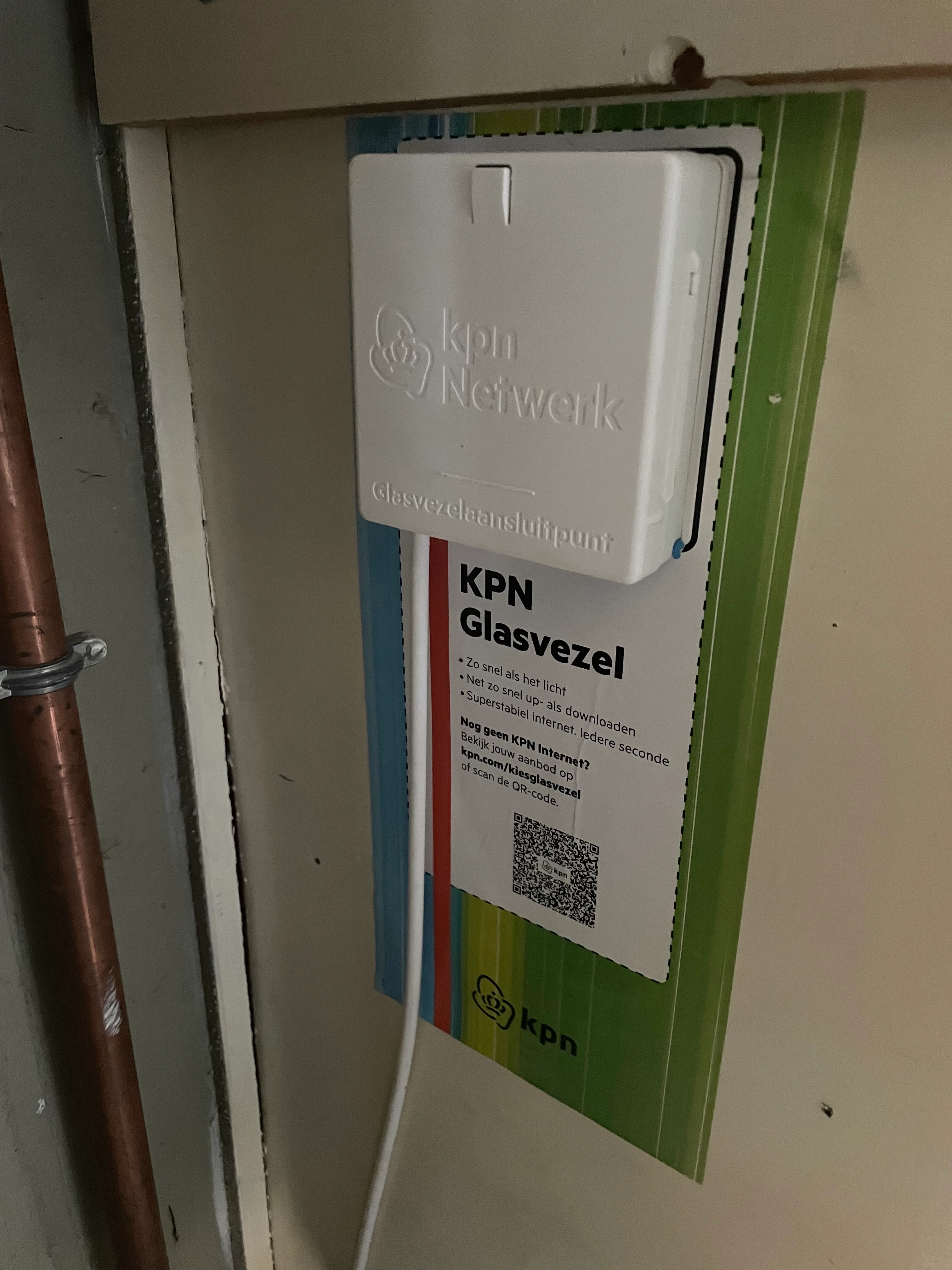

Beste KPN,
Enkele jaren geleden is er een glasvezelaansluitpunt in huis geïnstalleerd en onlangs werd ik benaderd voor een aansluitafspraak, omdat het normale netwerk eraf gaat (achteraf bleek dat er nergens in de administratie stond dat ik al een glasvezelpunt had, maar dat even terzijde).
De monteur gaf aan dat hij een draad van mijn meterkast (onder de kruipruimte) naar het modem in de woonkamer kon trekken. Maar hij gaf als betere optie om een draadloos punt aan te vragen omdat dit de norm gaat worden.
Hierbij komt er een kapje/connector over het glasvezelpunt en komt een nieuw modem in de meterkast. Ook raadde hij een nieuw draadloos tv-kastje (TV+ box) aan. De monteur heeft het glasvezelpunt om deze redenen nog niet geactiveerd.
Ik wilde e.e.a. zelf online aanvragen, maar ik kom hier echt niet uit. De gegevens tonen dat mijn glasvezelpunt niet actief is, ik nog “een bestelling heb lopen” (?) en ik hierdoor geen glasvezelinternet en/of de TV+ box kan aanvragen.
Wie kan mij verder helpen?
Huidige situatie:
  • Abonnement Internet Instap + interactieve TV
  • Bedraad internet via Experia v10 modem in woonkamer
Gewenste situatie:
  • Daadwerkelijk aansluiten van glasvezel
  • Draadloos glasvezelinternet/abonnement, modem in meterkast, kapje/connector op glasvezelpunt
  • KPN TV+ Box
  • Installatie door monteur
Alvast dank voor de hulp!

Beste ​@Marian_V dat ‘kapje’ is de glasvezelkast, die over het glasvezelpunt geschoven wordt en vandaar gaat er een netwerkkabel naar de modem die dan router heet.
De kabel via de kruipruimte naar de router in de kamer is ideaal, heb ik zelf ook en je houdt goede wifi.
Je krijgt geen nieuw modem, want de V10 voldoet nog aan alle door KPN gestelde eisen, zeker i.c.m. de nieuwe firmware duie er op zit.
Dat een wifipunt de standaard wordt i.p.v. bekabeld is flauwekul en die krijg je ook niet eens, die moet je kopen of huren.
Je kunt je abo aanpassen naar TV+, dan krijg je de nieuwe tv-decoder in bruikleen en moet de andere retour KPN.
Je kunt altijd maar 1 ding tegelijk aanpassen bij KPN, als dat afgerond is kun je de volgende wijziging aanvragen
Persoonlijk zou ik eerst de migratie van koper naar glas aanvragen met monteur.
Daarna overgaan naar TV+
Als de monteur er is en hhij/zijn heeft glasvezel werkend opgeleverd kun je aan de monteur vragen om de tv+kast of dat mogelijk is dan bij hem aan te vragen.

Dank voor jouw reactie Jan! Ik neem dit zeker mee in de overweging. Het is nu iets duidelijker dat het (activeren van het) glasvezelpunt en de tv-box dus twee aparte aanvragen moeten worden.
Ik kon online al erg weinig vinden over deze “draadloze optie”. Als ik hiervoor extra moet betalen, dan zie ik daar vanaf. Wat ik nog vergat te vermelden: mijn meterkast heeft geen stopcontact, dus daar een modem neerzetten is geen optie. Ik denk dat de monteur dit over het hoofd heeft gezien.
Feit blijft dat er eerst prik op het glasvezelpunt moet komen voor ik een nieuw abonnement aanvraag. Zoals vermeld kan ik in Mijn KPN niets aanvragen omdat er blijkbaar nog iets “in behandeling” staat.
Kleine correctie: de modem is versie 10a (Experia).
Mocht er een medewerker klantenservice meelezen, dit is het aansluitpunt:

​@Marian_V
als je geen stopcontqact hebt in de meterkast (of in ieder geval op de locatie van het glasvezel aansluitpunt), word het wel een behoorlijke uitdaging.
Het ‘kapje’ dat op de galsvezel aansluting komt te zitten (de ONT) maakt van het glasvezel signaal een signaal voor een gewone netwerkkabel die dan in de router kan.
Echter… die ONT heeft daar wel stroom voor nodig en heeft dus een voedingsadapter die in een stopcontact moet...

Iedereen bedankt voor de reacties!
Als ik het goed begrijp is de volledig draadloze optie (zoals de monteur zei) dus eigenlijk helemaal niet draadloos?
Ik ben niet technisch aangelegd, maar geloofde uiteraard in de oplossing die hij noemde.
De volgende stap zou dus moeten zijn dat er een kabel ondergronds van meterkast naar modem in de woonkamer komt (door de monteur) en hierna het signaal wordt overgezet van koper naar glasvezel.
Daarna kan ik dan een nieuw abonnement afsluiten en kiezen om ook de TV+ box te nemen.
Moet ik als actie zelf contact opnemen voor deze monteursafspraak of neemt de klantenservice contact op met mij?

Als ik dit zo lees hoeft er nog geen dragerwissel aangevraagd te worden en loopt dit volgens mij al.
Fase 5: Abonnement activeren
Nadat de netwerkmonteurs van KPN of Glaspoort hun werk hebben gedaan, wordt dit bij ons afgemeld. Vanaf dat moment kan KPN de provider aan de gang om het signaal te activeren.
NT is al geplaatst
Als de NT er al is, dan is er geen monteur meer nodig. Je krijgt bericht van ons vanaf welke datum het signaal actief is. Je kunt dan zelf je KPN Box en overige apparaten aansluiten op de NT. Hierna heb je een werkend abonnement en ben je klaar.
NT is nog niet geplaatst
In steeds meer gevallen waarbij de NT er nog niet is, kun je deze zelf installeren. Hij wordt dan meegeleverd in je installatiepakket. Daar zit ook een stappenplan in hoe je deze kunt aansluiten. Het gaat dan om een klepje sluiten, een afdekdopje verwijderen en een kastje erop schuiven. Hierna kun je de KPN Box en overige apparaten aansluiten en heb je een werkend abonnement.
Als jouw abonnement geen doe-het-zelf bestelling is, dan is er een monteur van KPN nodig. Je krijgt bericht van ons met het verzoek om een afspraak te maken. Onze monteur komt dan de NT plaatsen en de KPN apparatuur aansluiten. Hierna heb je een werkend abonnement.
