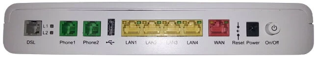

Hoi ​@HJHulshoff , als er maar 1 lampje brandt (L1 of L2) dan is maar één van de ader-paren actief, met als gevolg dat je de helft van de mogelijke snelheid hebt.
Zitten beide stekkertjes van de Y-kabel (wit en blauw) goed in de muuraansluiting? Zo ja, dan is er waarschijnlijk iets mis met de muuraansluiting. Daar moet een monteur dan naar kijken.

Daar zitten 2 lampjes op tussen de stekkers. L1 en L2. Branden die beide?

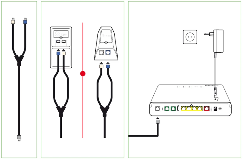

Hallo ​@HJHulshoff , ter verduidelijking nog even een afbeelding. Bij pairbonding worden beide aderparen in de aansluiting gebruikt, waardoor de mogelijke snelheid ong. verdubbeld wordt. Daarvoor gebruik je een zgn.  Y-kabel. De naam spreekt voor zich, zo ziet die eruit.

Van de lampjes L1 en L2 brandt alleen L2. Speedtest geeft nog 98 Mbit aan.
