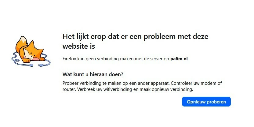

Hoi  als voorbeeld pa6m.nl of elferink.productions beide bij zxcs gehost = Vimexx.nl kan daardoor ook niet aan de DirectAdmin tool om e.e.a. aan de pagina's te doen. Blijf het erg vreemd vinden dat zonder VPN ik de sites niet kan bereiken onder ander ook https://www.goedhoesje.nl
Wat krijg je te zien? De paginas zijn helemaal niet bereikbaar? Of kun je alleen niet inloggen? (Onlangs nog gezien dat veilig browsen iets tegenhield van wordpress maar je hebt veilig browsen dus niet aan staan).
Heb je al eens geprobeerd een andere DNS server in te stellen (b.v. 1.1.1.1 of 8.8.8.8) of gebruik je misschien al eigen dns servers (wat dan ook kan leiden tot dit probleem afhankelijk van welke server je gebruikt).
Je kunt ook nog kijken of het uitschakelen van ipv6 in de router helpt.
Hier zijn ze ook ieder geval gewoon bereikbaar (met de standaard dns van kpn).

ook vandaag weer. ook andere DNS helpt niets en ipv6 stond al uit.
Te bizar voor woorden dat je een IT nerd moet zijn om een simpele web pagina te mogen zien…. misschien staat de server van bewuste pagina's wel op een black list of zo iets, voor mij maakt het niet uit ik had toegang tot in maart en nu niet meer e.e.a. na werkzaamheden aan het netwerk ( glasvezel)
mag het aub ongeflitert weer gaan werken ? op deze manier is het abonnement zijn geld niet waard !

  • April 23, 2026
Het is niet de server die dan op een blacklist staat maar jouw eigen IP adres. Zeker ook omdat het via VPN wel werkt. Het is ook niet zo dat KPN de boel tegenhoudt want ik kan de paginas gewoon bereiken.
Omdat je de pagina wel kunt bereiken via VPN denk ik dus dat jouw IP aan de server kant geblokkeerd wordt. Enige optie daarvoor is contact op te nemen met de hoster van de site of het bedrijf zelf.
