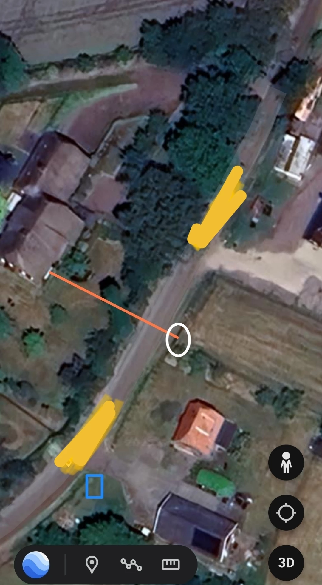

Even een toevoeging plaatje.
Rode lijn is mijn glasvezel.
Witte cirkel is dat ze op mijn kabel willen lassen.
Blauwe vierkant is volgens mij waar de mof zit.
Beetje een schatting hoe het zit.
Nieuwbouw rechts boven op het plaatje.
Je hebt het adres niet volledig geblurt. Verwijder of edit de foto even want als je inzoomt kan je nog je straatnaam lezen. Mooi rustig plekje wel 😁
De dp ligt inderdaad aan het begin van je overbuurman zijn tuin. Een meter of 5 a 10 onder het blauwe vierkantje. Ik heb een foto van het aanlegschema in je straat maar weet niet of ik die mag uploaden @moderatoren.
Vanuit de DP loopt er weinig door behalve een kabel van jou en je overbuurman. Het nieuwe huis schuintegenover je heeft nog geen kabel ingetekend. Maar zoals ik al zei kan dit nog wel even duren voordat wij dat kunnen zien.
