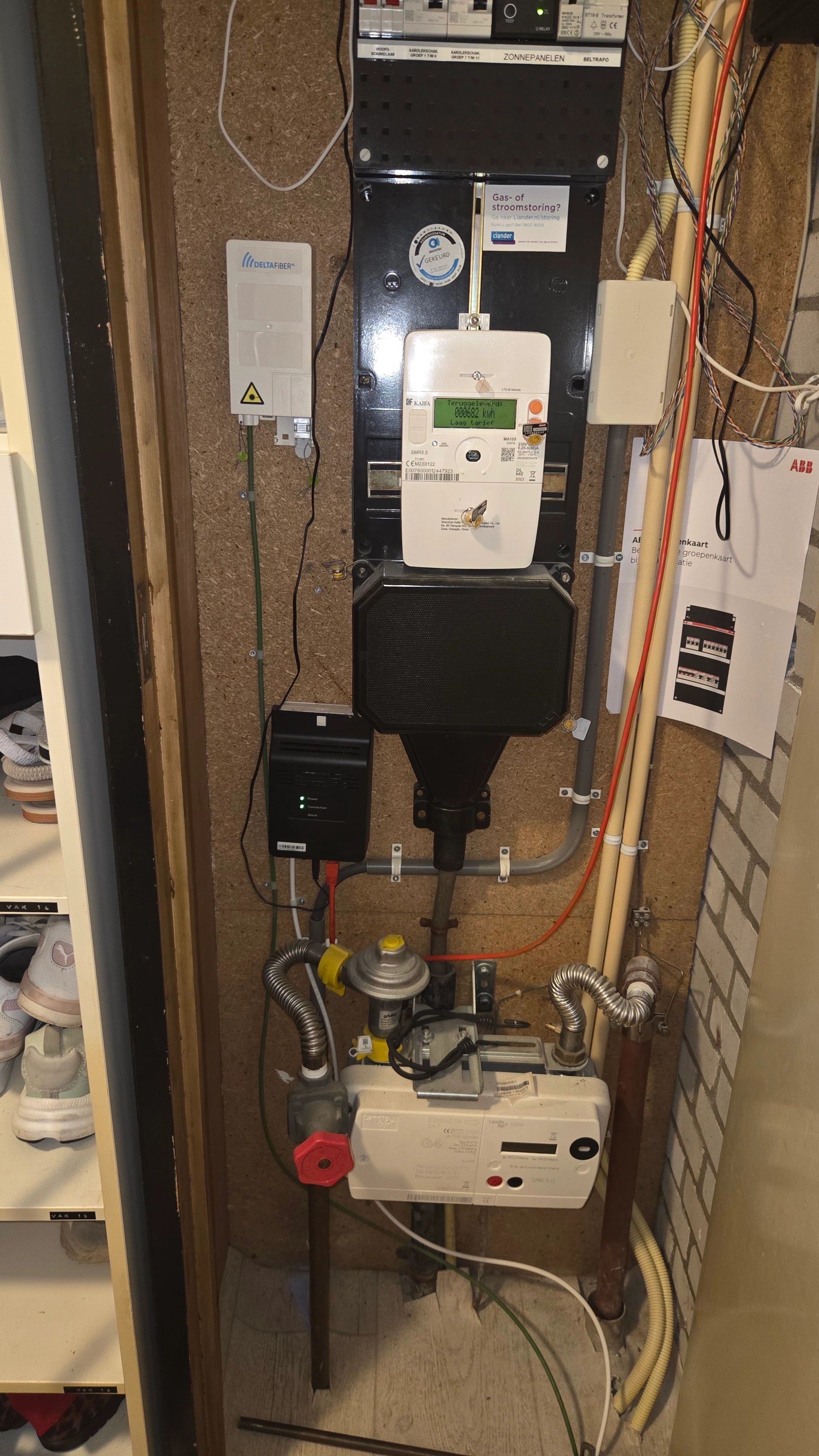

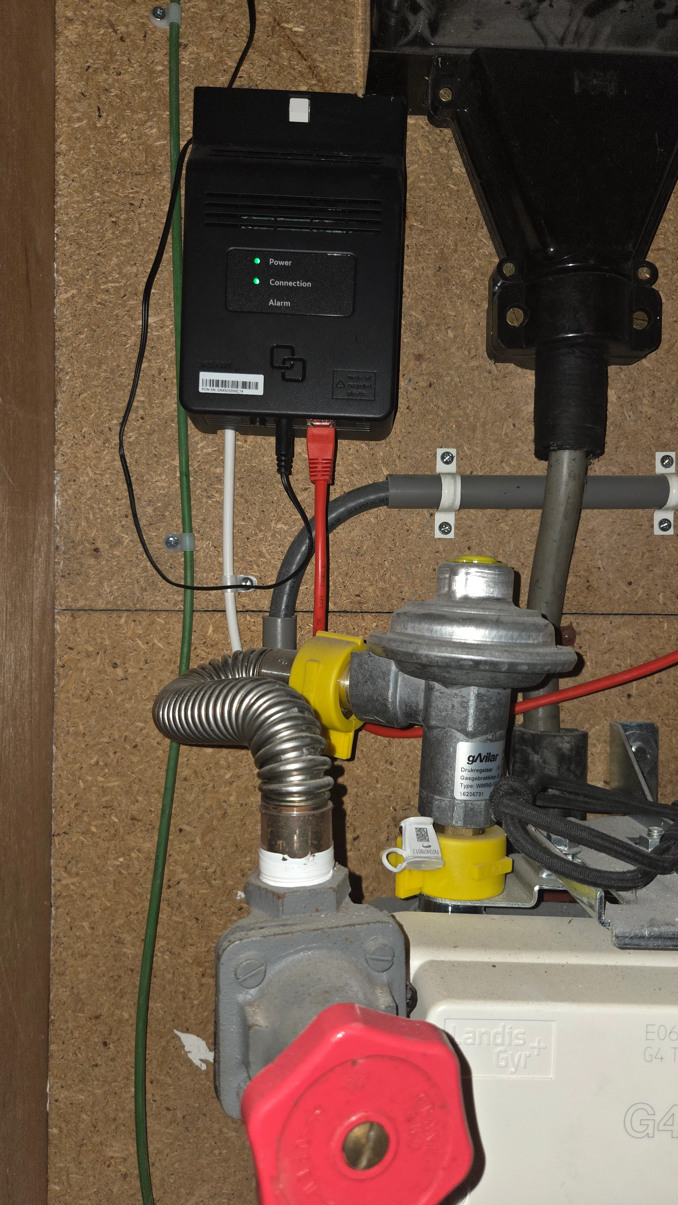

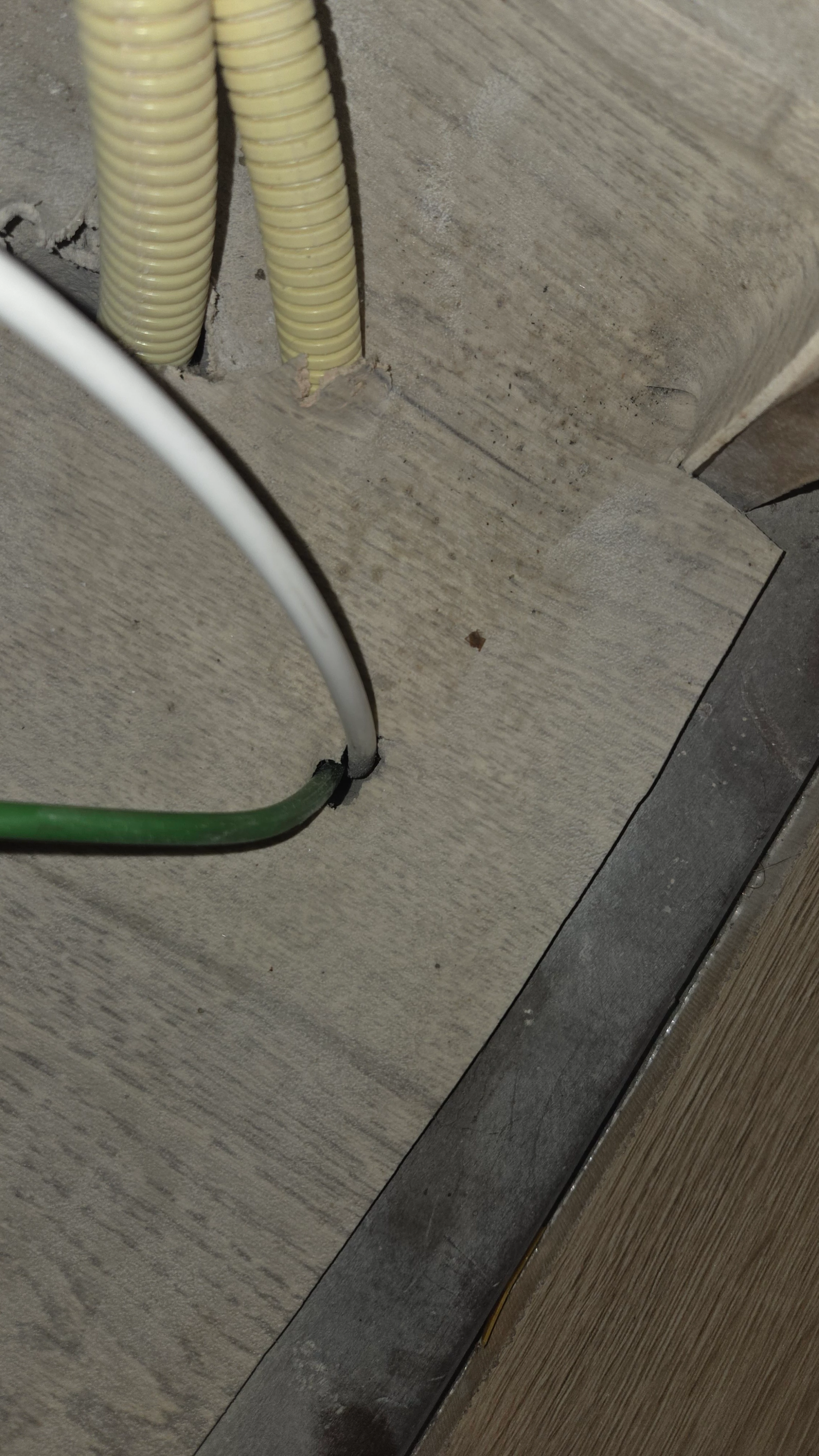

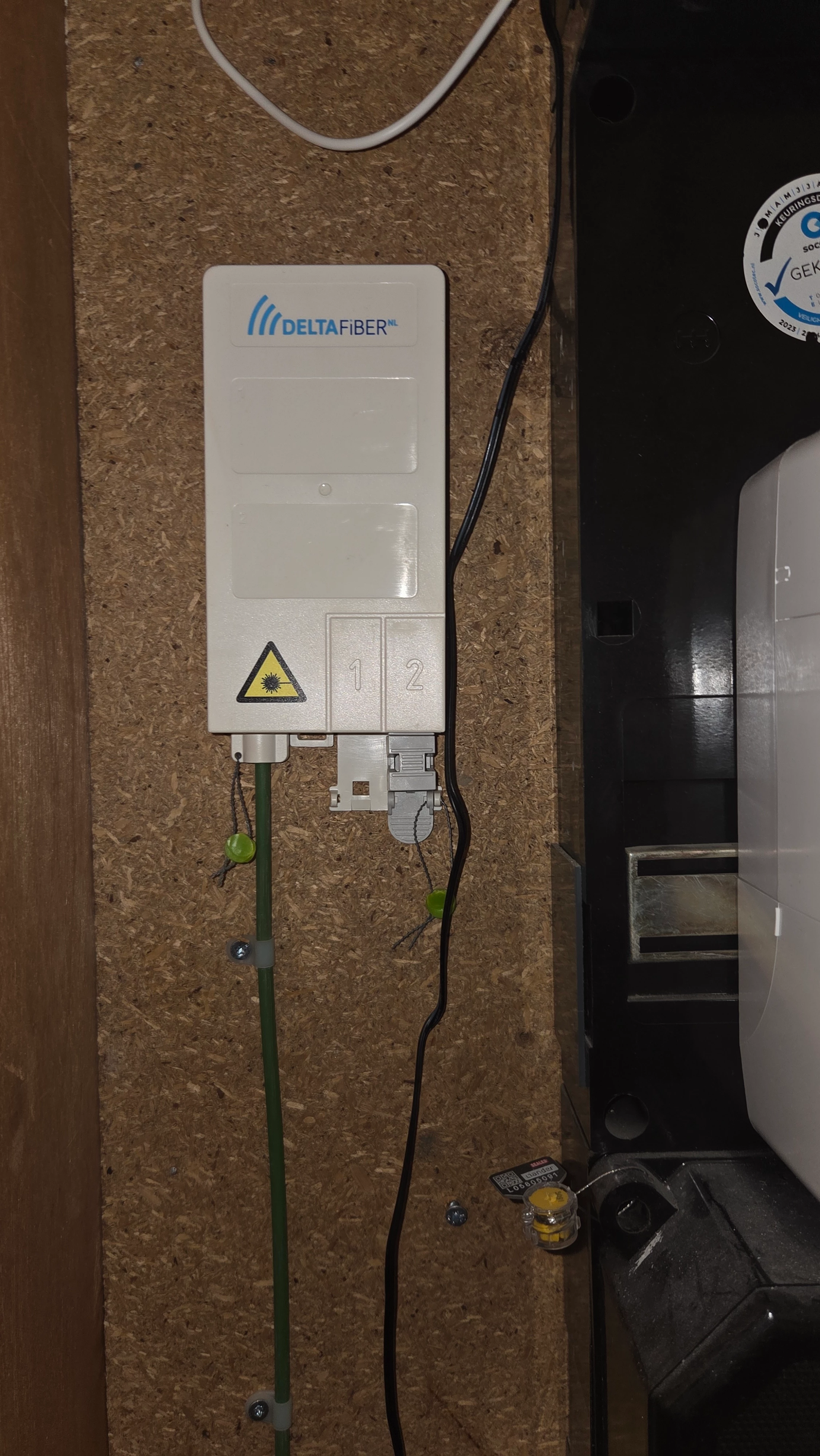

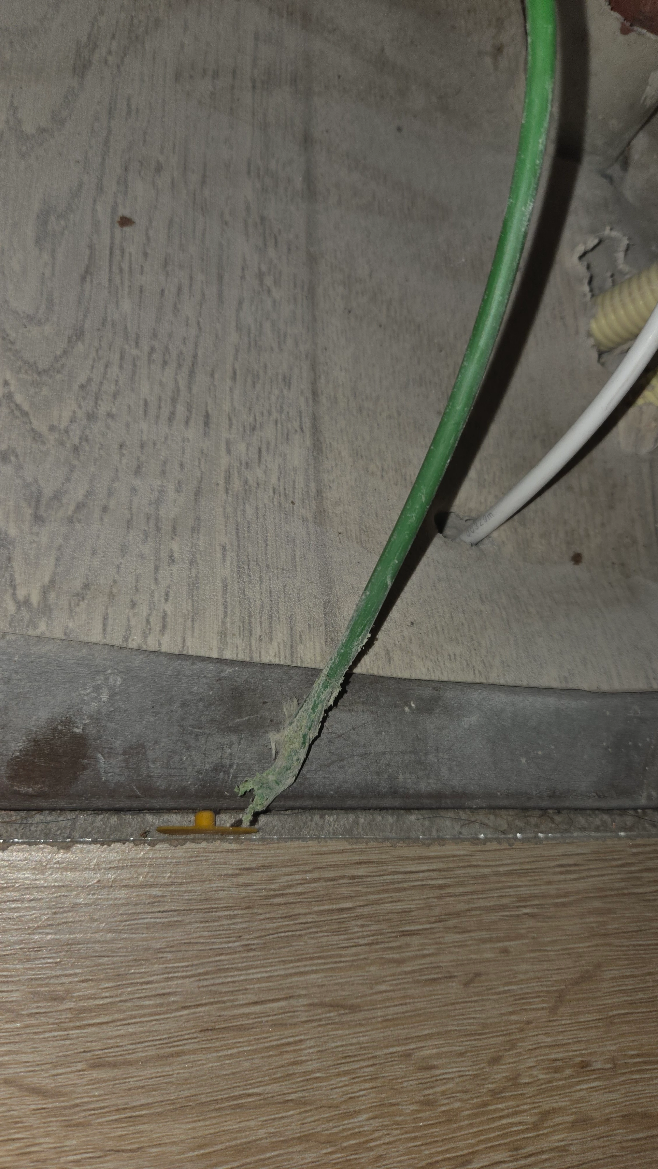

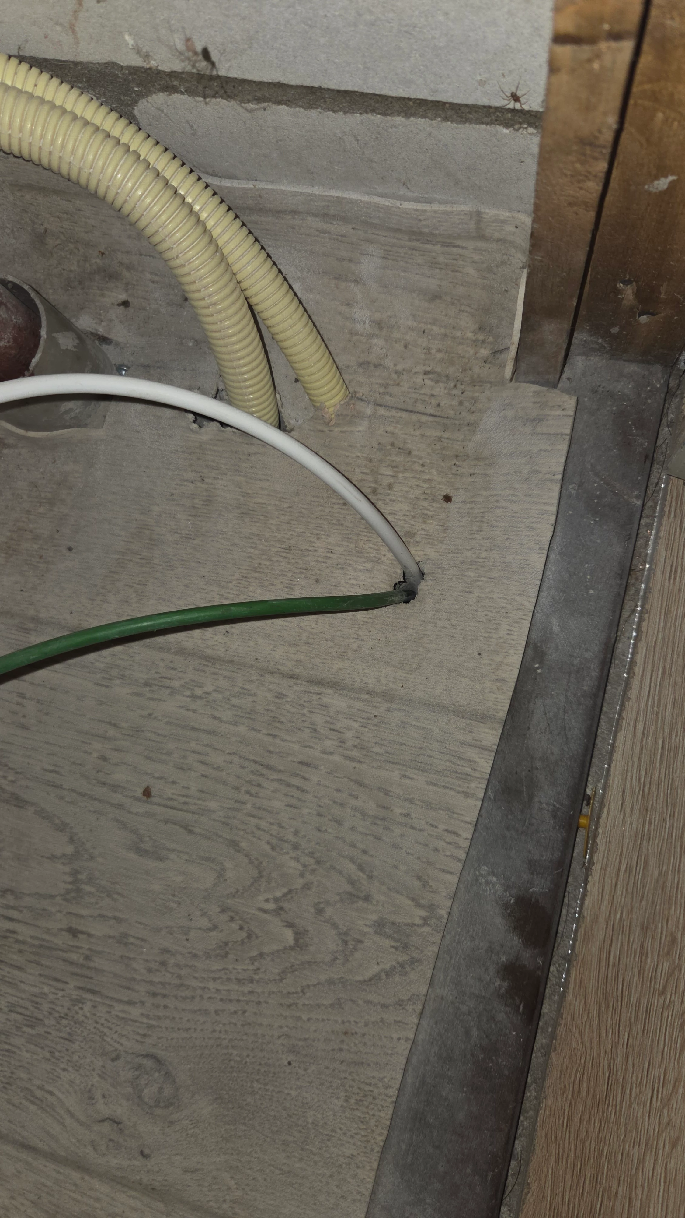

Goedemorgen,
Ik ben sinds een paar maanden klant geworden bij kpn. Daar zijn netjes monteurs langs gekomen om de glasvezel kabel naar binnen te halen. Helemaal niets aan de hand. Ik heb net een keuken verbouwing gehad. Er is een nieuwe kast in mijn meterkast gekomen. Alleen vertelde de elektricien wat raar dat ze je oude glasvezel punt niet weg halen. Ik zei welke want ze zijn beide operationeel. Delta en KPN. Wat bleek is dat de kabel van delta kapot geboord is en de kabel van KPN erdoorheen gelegd is. Straks mocht ik terug willen maar delta of wie dan ook via deze glasvezel kabel heb ik dus een probleem. Hoe moet ik dit op laten lossen? Vind het ook een beetje slordig dat het niet even gemeld wordt.
Mvg Casper

De witte kabel gaat toch echt naar de kpn aansluiting en groen is in dit geval toch echt Delta niet Ziggo. Die witte mantel verbaasde mij ook.
