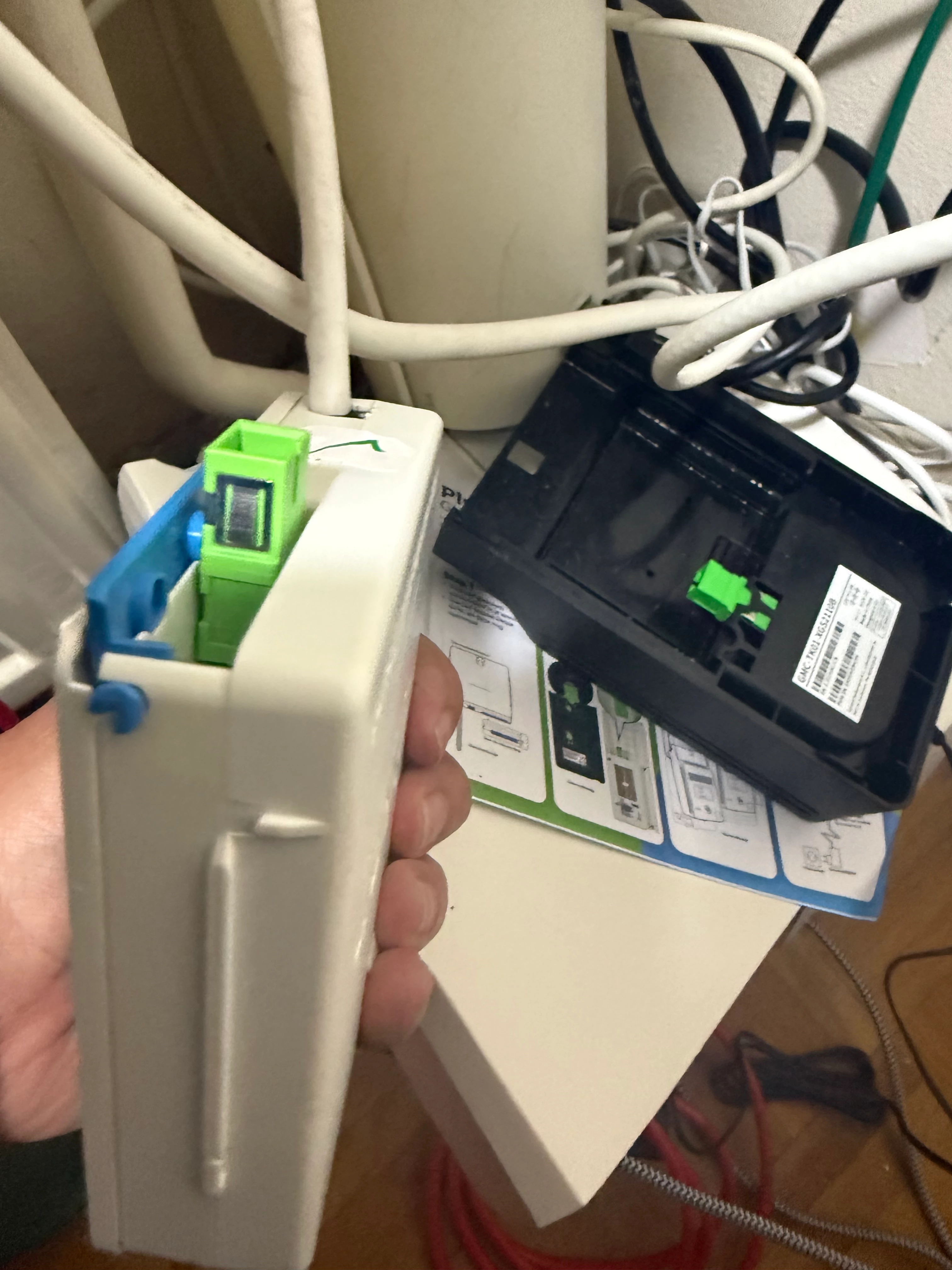

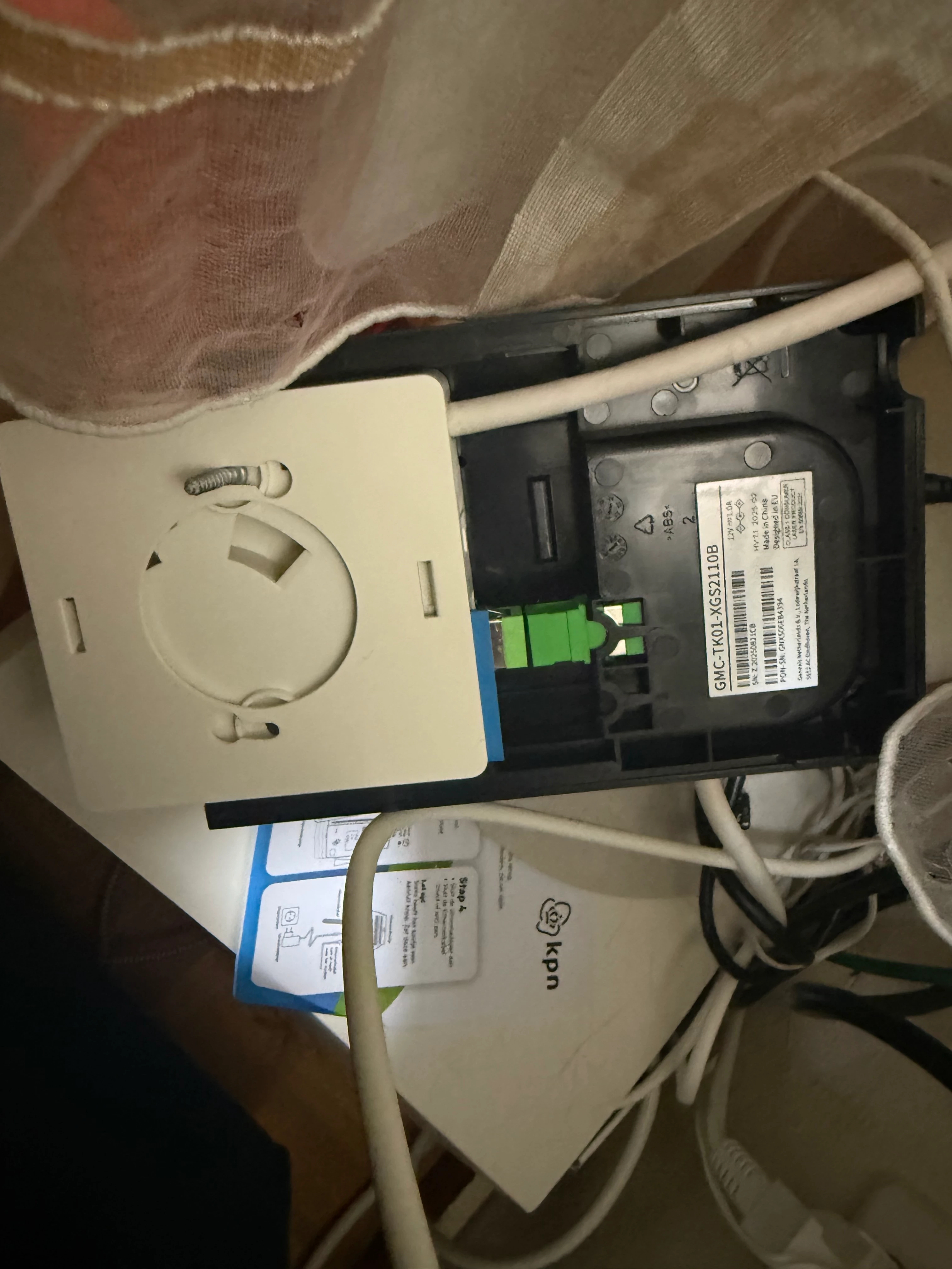

Zojuist geprobeerd om het glasvezelkastje aan te sluiten op het aansluitpunt, maar dat lukt niet. Het blauwe klepje kan niet dicht omdat er een groen aansluitpunt uitsteekt, een de groene aansluiting van het glasvezelkastje sluit daar niet op aan. Het lijkt wel of er iets omgedraaid is. Heb foto’s bijgevoegd van de situatie. Weet iemand raad?

dit groene koppelbusje moet je eruit halen:
deze zit al ingebouwd in de ONT van KPN. doordat deze er nog in zit, krijg je de ONT er niet goed op geschoven.

Dank! Het is gelukt en alles werkt!
