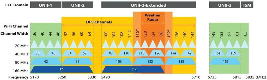

Alleen als je de middelste (DFS) kanalen gebruikt. Die andere zijn geen probleem. Gebruik je DFS kanalen dan is de router verplicht die kanalen in de gaten te houden voor dat andere verkeer.
5 GHz Kanalenlijst (Europa)
UNII-1 (Lage kanalen - Veilig voor binnen):
36, 40, 44, 48
UNII-2 (DFS - Radar kanalen):
52, 56, 60, 64
UNII-2 Extended (DFS - Radar kanalen):
100, 104, 108, 112, 116, 120, 124, 128, 132, 136, 140
UNII-3 / ISM (Hoge kanalen):
149, 153, 157, 161, 165
(Opmerking: In Europa zijn kanalen boven 140 minder gebruikelijk of toegestaan met beperkt vermogen vergeleken met de VS, maar ze worden soms ondersteund door moderne routers).

Ik heb net even gekeken en die heel hoge kanalen (UNII-3) laat de KPN Box 12 niet zien bij de selectie. Dat zal dan via 'auto' moeten wellicht.
Ja, die UNII-3 en ISM/165 zal de Box 12 wel niet aan kunnen (dan worden ze ook niet met Auto gebruikt). Op zich mogen deze in Nederland wel gebruikt worden mits je het vermogen beperkt tot 25 mW (= ongeveer 14 dBm). Daardoor zullen ze waarschijnlijk minder interessant zijn.

dat zijn niet de allerhoogste kanalen hoor
Ja, maar die UNII-4 kanalen zijn in Nederland en de EU niet toegestaan (die worden ook voor andere dingen gebruikt). Jij zult je router dan wel op een andere regio gezet hebben 😉
Wel 'leuk' dat je zendvermogen dan omhoog gaat als je de router op US zet. Zullen de buren wel minder leuk vinden 😂
