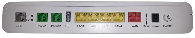

Nu is er de Experiabox v10. Branden daarbij nu beide groene ledjes L1 en L2 naast de DSL poort?

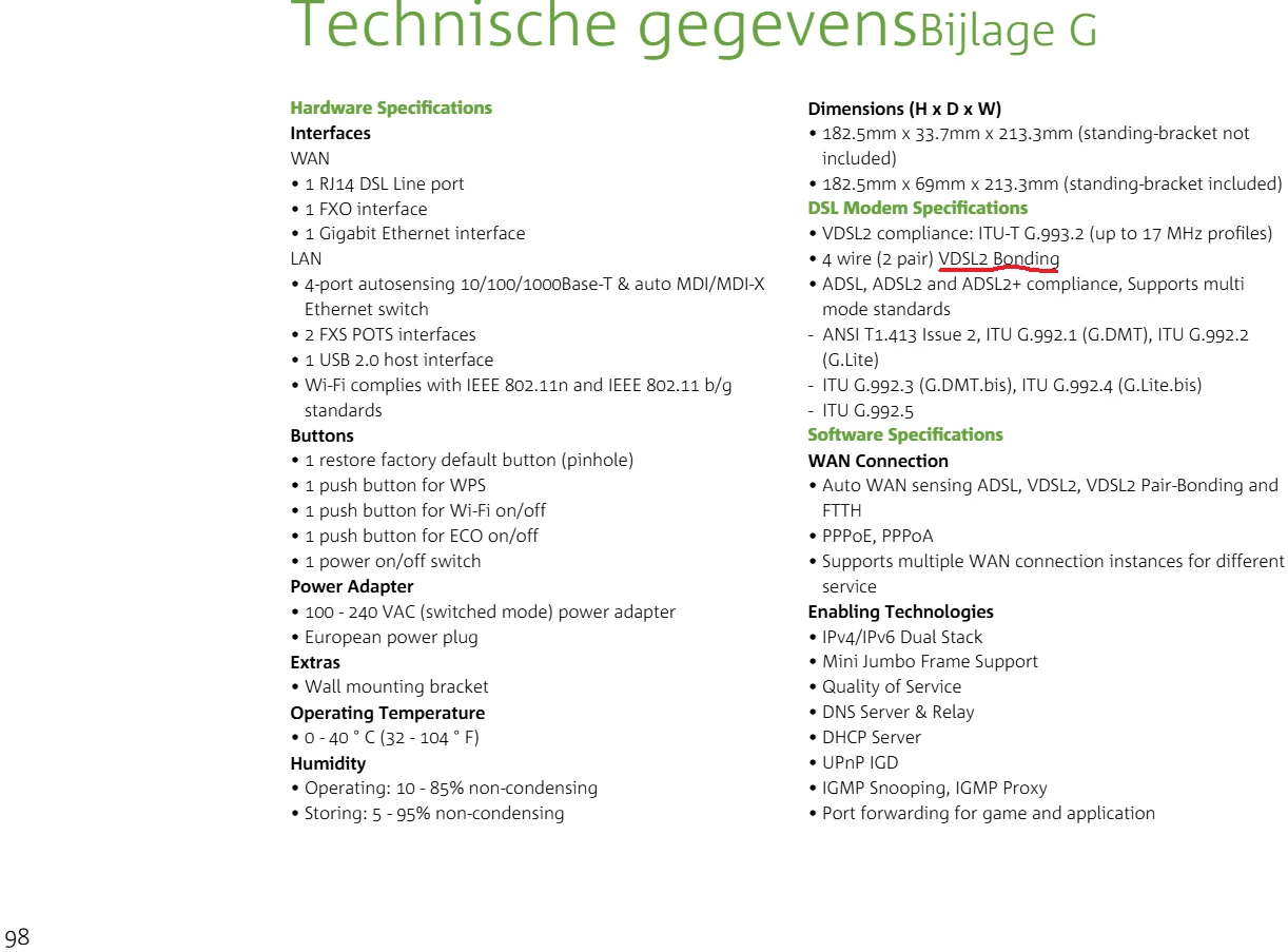

​@Marlon92 , zie bovenstaand topic. De V8 en V9 ondersteunen BVVDSL ( = pairbonding).

De v9 ondersteunt wel pairbonding
  • nov 28, 2025 2:26 p.m. UTC

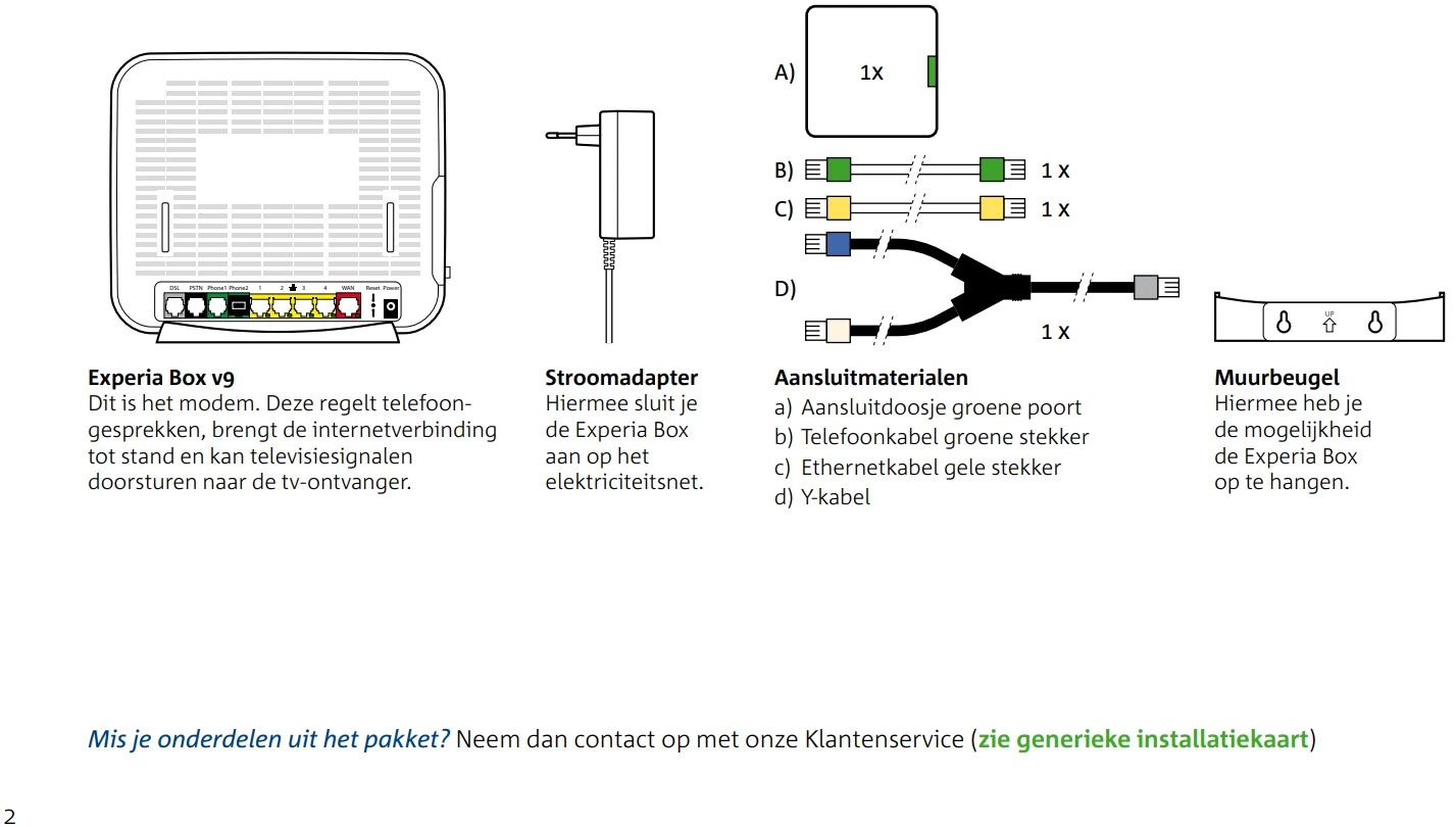

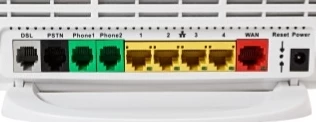

Er zit op de v9 maar 1 DSL poort. Dus je had net zo goed een y kabeltje bij de v9 nodig gehad. Op het plaatje van TDN staat ook een t-kabeltje.
Dit is de achterkant van de v9:
Branden op de v10 nu beide ledjes L1 en L2?

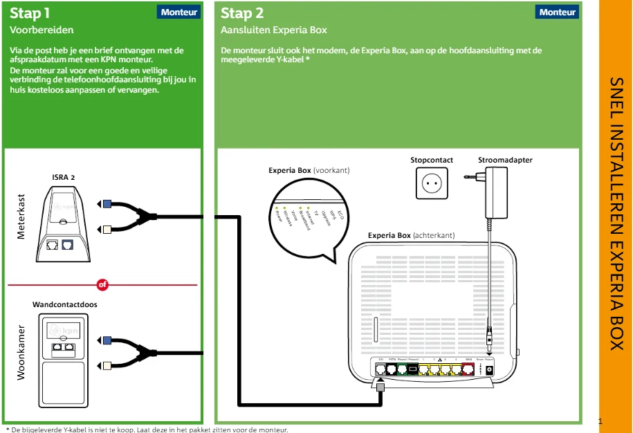

Even voor het gemak , ik heb zelf ervaring genoeg. Dit is allemaal simpel. Nu viel mij op dat er bij het nieuw geleverd modem deze instructie niet was bijgeleverd. Was alleen modem.
Wat het probleem was dat zelfs de v10 kaal uit de doos gereset moest worden om draaiende te krijgen. Dit oa in combi met oudere mensen is niet te doen.
