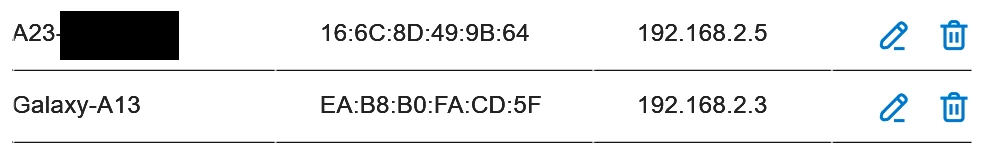

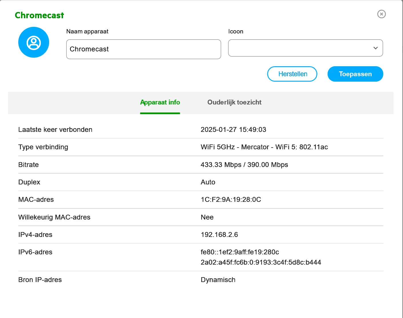

Ik heb 1 Chromecast en 2 Samsung mobiele telefoons die verbinding maken op de SSID op de 5Ghz frequentie. Dit zijn ook de enige 3 apparaten die verbonden zijn. Ik heb het kanaal van de 5Ghz SSID gewijzigd naar een kanaal wat in deze omgeving niet in gebruik is. Alle 3 apparaten heb ik een gereserveerd ip adres gegeven bij de DHCP instellingen. Ik woon in een houtskeletbouw woning en heb ver daarbuiten bereik. De Chromecast was vanaf 2019 vlekkeloos te bedienen met (ook voorheen oudere) mobiele telefoons zoals een Samsung A8, tot dat de software in mijn modem van een upgrade werd voorzien.

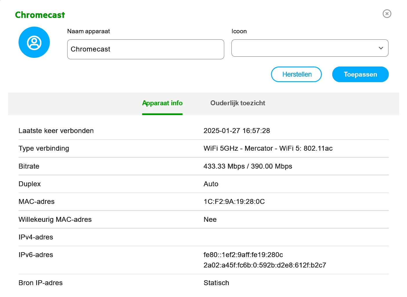

Als ik bij “Verbonden apparaten” kijk zie ik voor deze apparaten bij “Bron ip adres” wisselend “Gereserveerd”, “Statisch” en “Dynamish” verschijnen. Het veld waar het ip adres weergegeven wordt is soms ook leeg. Geen van de 3 apparaten heeft een “Statisch” ingesteld ip adres. Er zou altijd “Gereserveerd” weergegeven moeten worden. Het verbindingstype wisselt herhaaldelijk tussen WIFI 4 en WIFI 5.

Als de Chromecast wordt gestart als de TV wordt ingeschakeld geeft deze aan verbonden te zijn met de SSID op de 5GHz frequentie.
De Google Home app (bij casten) geeft echter aan de Chromecast niet te kunnen vinden in het netwerk.

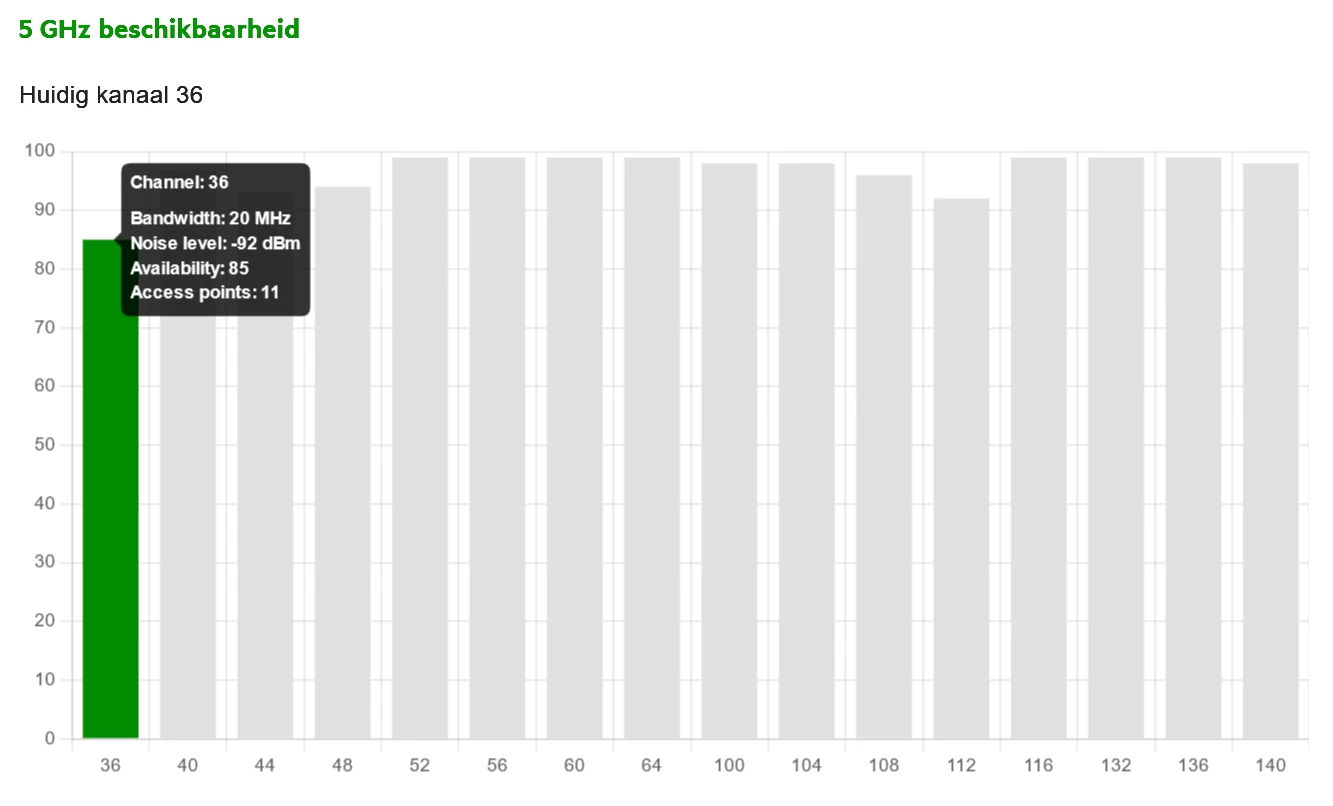

Mijn modem heeft een week op kanaal 112 gewerkt. Daarna werd teruggegaan naar kanaal 36. Dit was de slechts denkbare keuze aangezien er al 11 andere accespoints op dit kanaal werken. De Experiabox van mijn overbuurman bleef wel gewoon op een hoog kanaal nummer (DFS) werken. Nu staat het modem al 48 uur op kanaal 56 (handmatig ingesteld). Als je een kanaal handmatig instelt vanaf een PC (bedraad aangesloten op een ethernet poort) met een browser verschijnt er een snel knipperende/wisselende pop-up (film is hierboven beschikbaar) die de indruk wekt dat e.e.a. niet volgens plan gaat. Het ingestelde kanaal wordt uiteindelijk toch door het modem overgenomen.
Een tweede oorzaak van de problemen is gevonden. De DHCP server geeft het ip adres uit van een verbonden apparaat met een statisch ip adres. Dan is er een ip conflict: twee apparaten met hetzelfde ip adres. Indien dit voorkomt wordt bij “Verbonden apparaten” met een “Statisch” ip adres geen ip adres weergegeven.  Als een ip adres gereserveerd is geweest maar het apparaat is daarna op “Dynamisch” ingesteld blijft de DHCP server toch het eerder gereserveerde ip adres uitgeven. E.e.a. werd duidelijk door netwerkscanners te gebruiken. Het overzicht “Verbonden apparaten” is niet betrouwbaar. De twee printscreens hieronder zijn kort na elkaar gemaakt. De reserveringen van de ip adressen is al meer dan een dag geleden gemaakt. Al mijn apparaten hebben nu een gereserveerd ip adres (maximaal 10). De overigen hebben een statisch ip adres.
Ik heb niet eerder meegemaakt dat een DHCP server een ip adres uitgeeft dat statisch al toegekend is.

Er is vandaag nog verder gezocht. Als in de modem interface bij “Verbonden apparaten” (en in dit geval mijn A23) “Statisch” wordt aangegeven EN het ip adres is niet ingevuld("blank”) dan heeft de V10 het ip adres gedropt. De telefoon (A23) heeft dan geen ip adres meer en kan het thuis netwerk niet doorzoeken. Dit verklaart waarom in de Google Home app de chromecast niet kan worden verbonden. Ik heb diverse screen shots van deze situatie. Het zou wel bizar zijn dat dit wordt veroorzaakt door falende wifi op slechts 3 meter afstand van het modem.

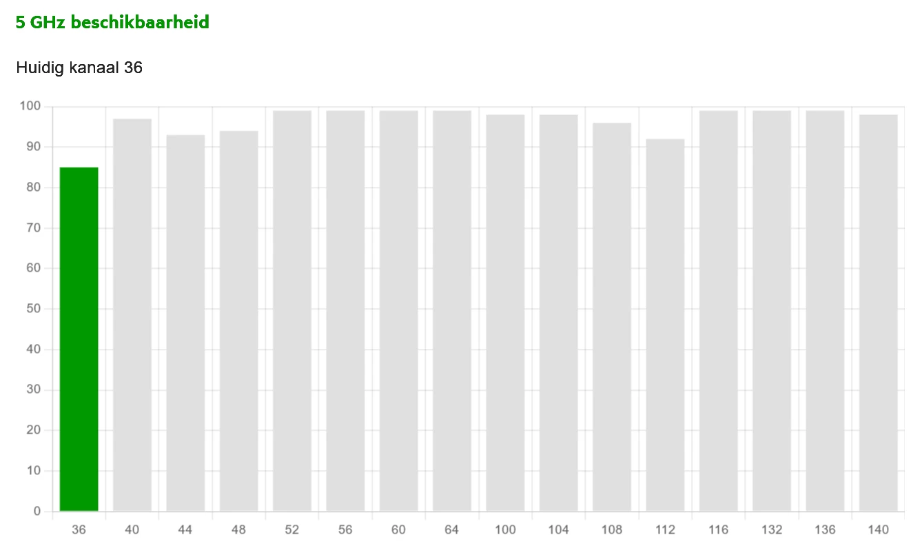

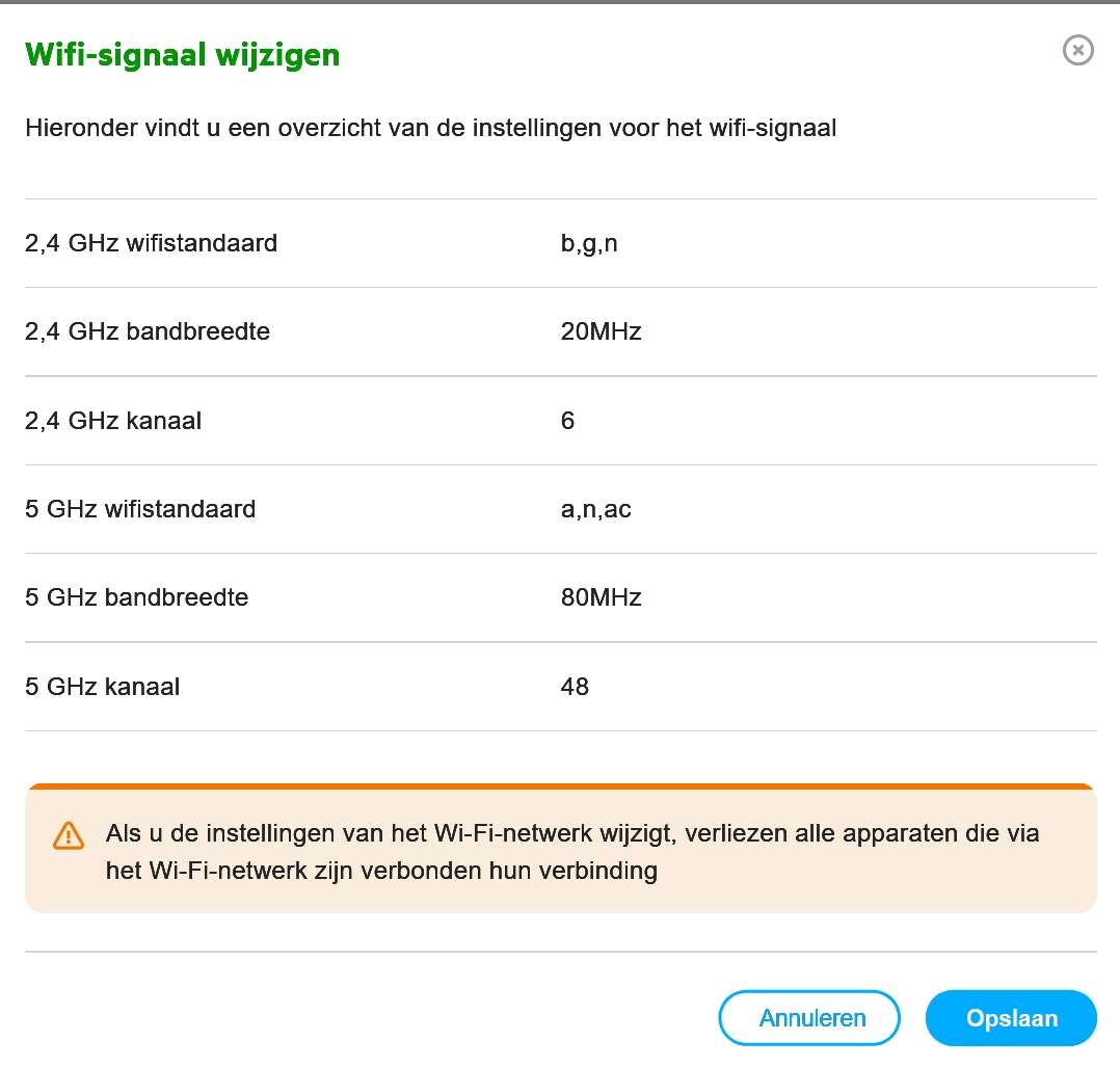

In een eerdere vraag heb ik aangegeven dat ik het kanaal van de 5 GHz had aangepast. Ik zie nu dat de kanaalinstelling weer terug staat op kanaal 36. Ik heb nogmaals geprobeerd deze weer in te stellen op kanaal 56 maar na het “Opslaan” is de nieuwe instelling niet overgenomen. Volgens het spectrum zijn in de omgeving veel modems op dit kanaal actief. Hogere kanaalnummers zijn ongebruikt maar ik kan er blijkbaar geen gebruik van maken. Is hier een oplossing voor?

1e nieuwe ontdekking: als ik de kanaalkeuze op “Auto” zet kiest het modem kanaal 44 en houd deze vast. Dit geeft een verbetering.

Als je op je modem het 5Ghz kanaal handmatig aanpast wordt deze wijziging niet overgenomen. Alleen de instelling “Auto” zorgt ervoor dat het modem op de 5Ghz op een ander kanaal gaat werken. “Auto” zou de default instelling moeten zijn.

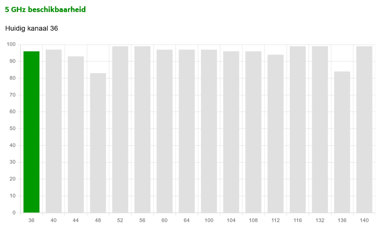

Allereerst de kanaalkeuze van de wifi op de 5 GHz.

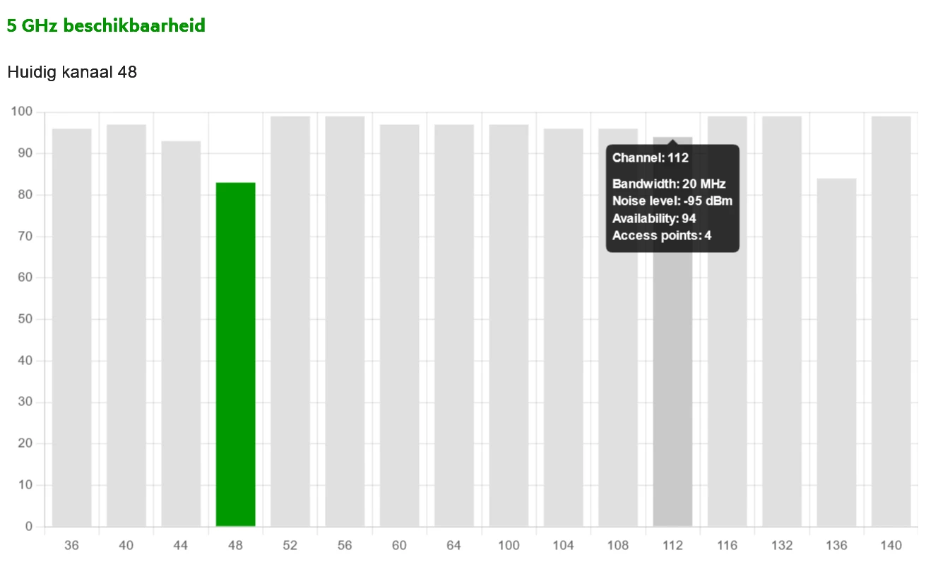

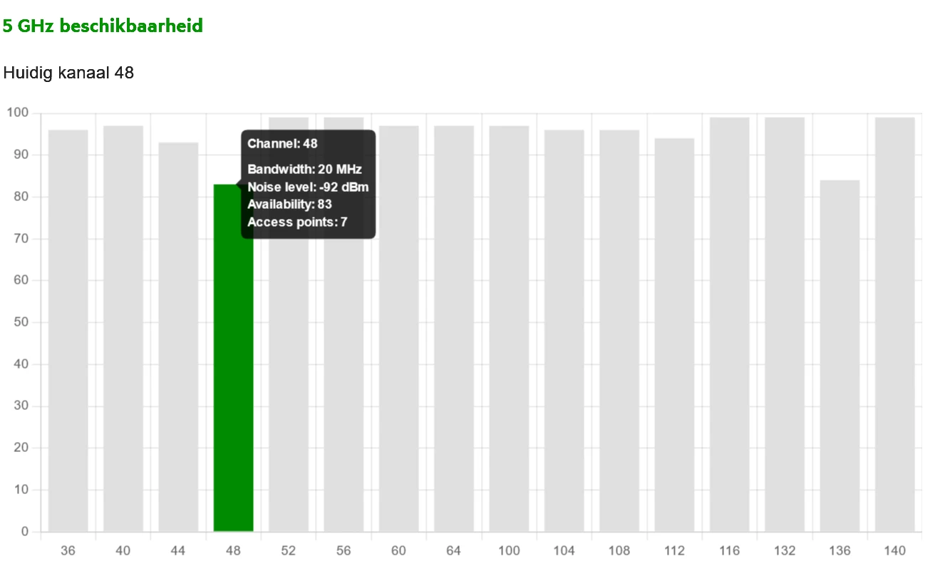

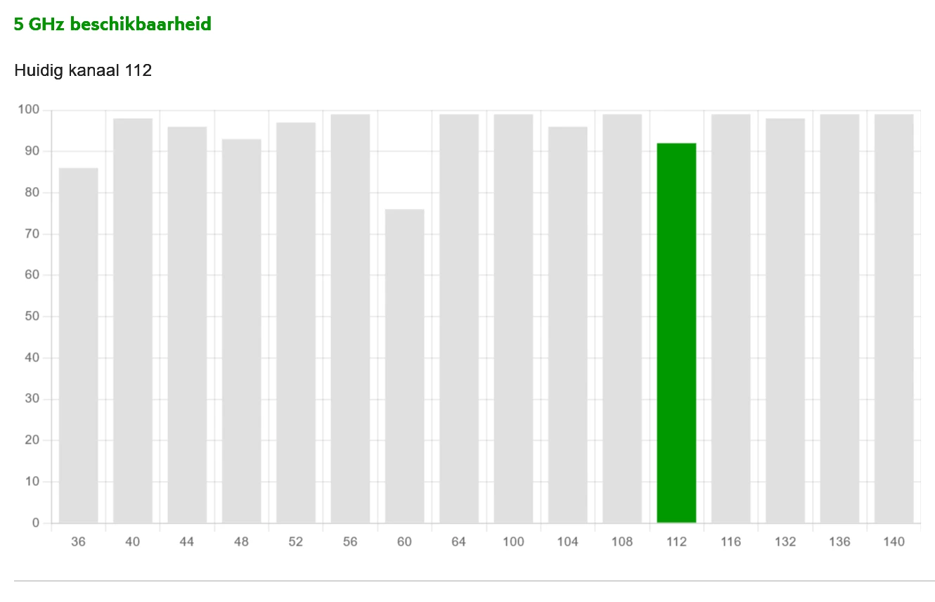

Eerder had ik gemeld dat nadat een “vastgezet” kanaal door het modem was overruled deze op “Auto” is ingesteld. Het modem kiest uiteindelijk zelf voor kanaal 112. Vervolgens is “Auto” gewijzigd in kanaal 112. Deze kanaalkeuze wordt een tijd vastgehouden door het modem maar deze besluit over te gaan naar kanaal 48. Dit is een onlogische keuze aangezien op kanaal 48 veel meer accesspoints zijn ingesteld. Ook deze keuze wordt weer teruggedraaid en nu staat kanaal 36 weer ingesteld. Werkend op kanaal 112 hadden alle apparaten een verbindingstype “Wifi 5” maar nu vallen verbindingen terug naar “Wifi 4”. Schermafdrukken zijn onderaan toegevoegd. Het heeft dus totaal geen zin om zelf een kanaal in te stellen.

Kanaal 112 is een betere keuze.
  • jan 29, 2025 9:13 a.m. UTC
Vandaag nogmaals het kanaal op 112 gezet.
Dat geeft wel vreemde verschijnselen:
Er staat een duidelijke waarschuwing in het beeld:
Als het modem mijn kanaalkeuze niet vast houdt en zelf spontaan op een ander kanaal springt is het streamen verbroken. Het modem staat nu wederom op 112.

Het is per locatie wat afhankelijk hoor, maar dit zou misschien DFS kunnen zijn?

Het 5 GHz kanaal is door het modem weer gewijzigd van 112 naar 36.
En dit is de slechts denkbare keuze!! Verbindingen gaan van Wifi 5 → Wifi 4.

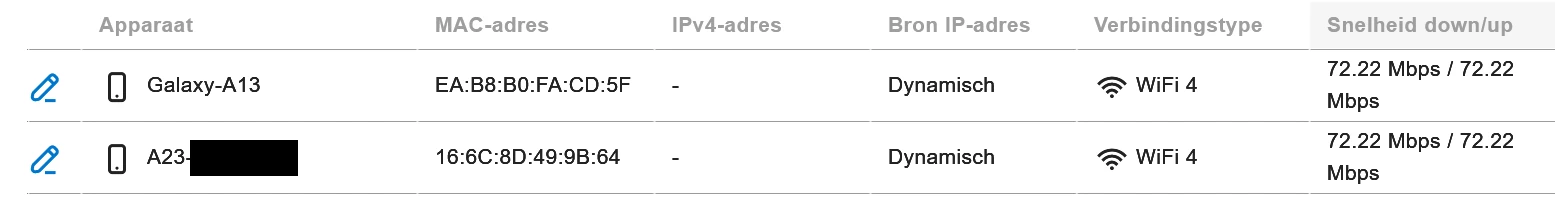

Aangesloten apparaten gaan random van “Statisch” naar “Gereserveerd” en “Dynamisch”. Zelfs “Statisch” bij apparaten die helemaal niet kunnen werken met een vast ip adres.
Dat hoort ook zo. 112 is een DFS kanaal. Dus die kan je niet vast zetten. In de webinterface lijkt het dat je die in kunt stellen. Maar het word niet bewaart.
https://www.greatwaves.nl/kennisbank/wifi/dfs/
https://gathering.tweakers.net/forum/list_messages/1996850
