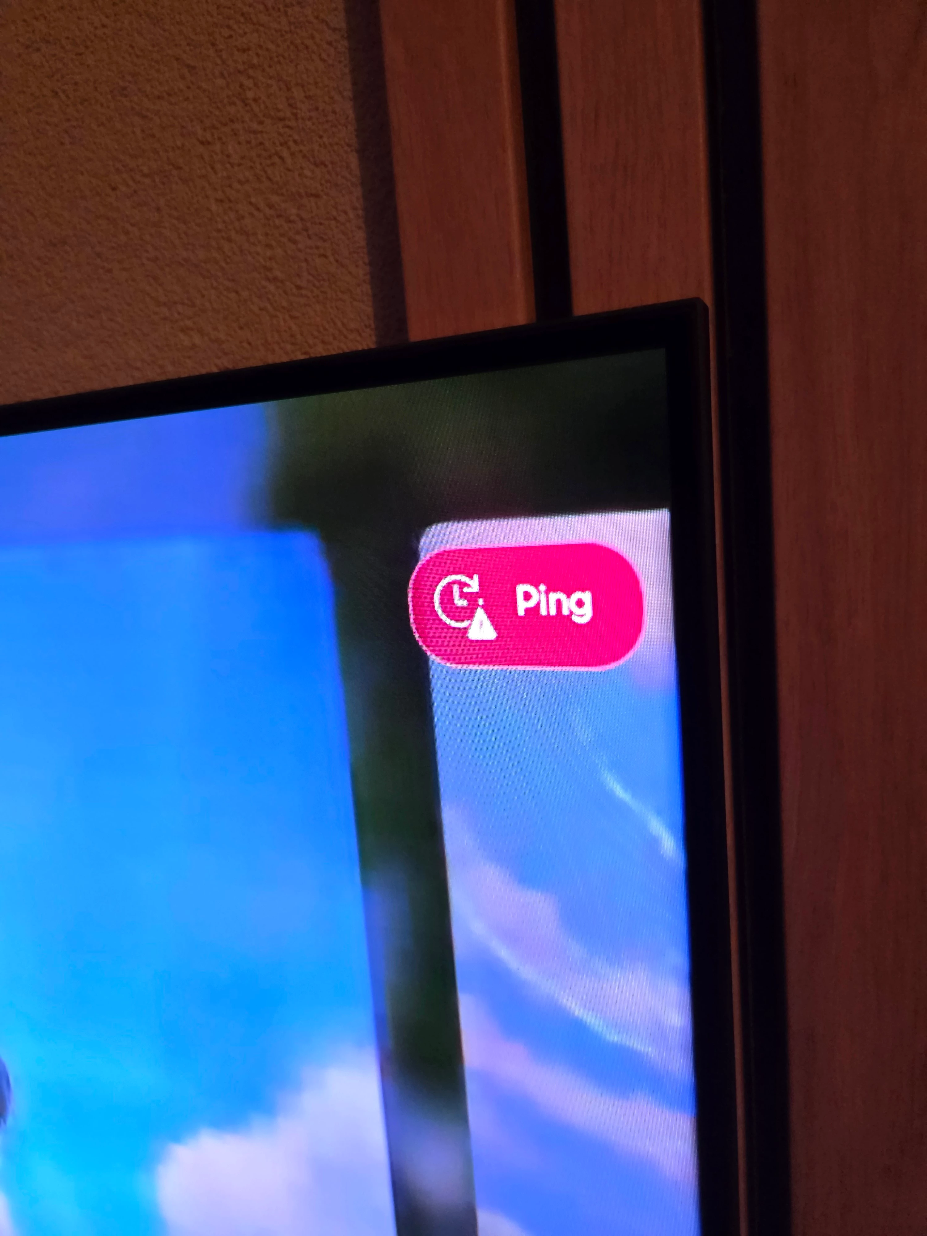

Savonds, laten we een spelletje fortnite spelen. Cloud gaming op een splinternieuwe samsung tv. Ping error. Niet te doen! Als je wilt draaien, dan gaat het beeld na een seconde of 5 a 10 pas iets doen. Zo traag is die!... Speedtest op hoofd netwerk (5ghz), lage ping, data overeenkomend met abbonement. Zou gewoon goed moeten zijn. (UPDATE, speedtest op hetzelfde netwerk als de tv, valt mb's lager uit dan van het abonnement!)

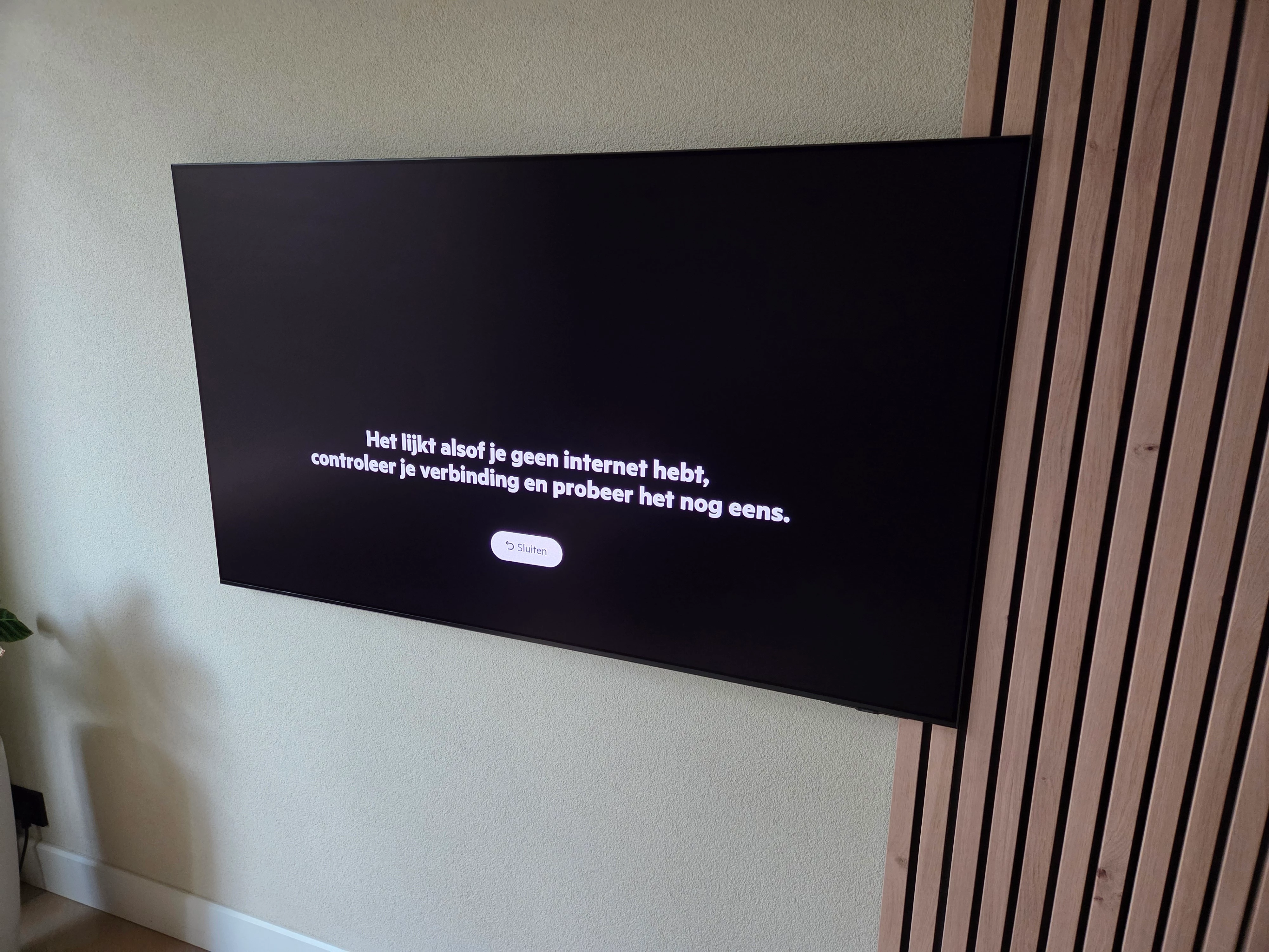

Wat ik ook merk, wanneer ik op het modem kijk bij de geavanceerde instellingen. Alleen al scrollen op de pagina gaat haperend, moeizaam.. Schiet terug naar boven. Terwijl het op andere momenten wel redelijk vloeiend dan weer gaat..
En dit is de melding die ik na een aantal minuten tv kijken soms krijg… Nu was dit naar wat ik merkte voornamelijk op de hoofd wifi (DUO wifi)
Opende ik de netwerkstatus op de tv. Dan stond er wel dat die verbonden was.

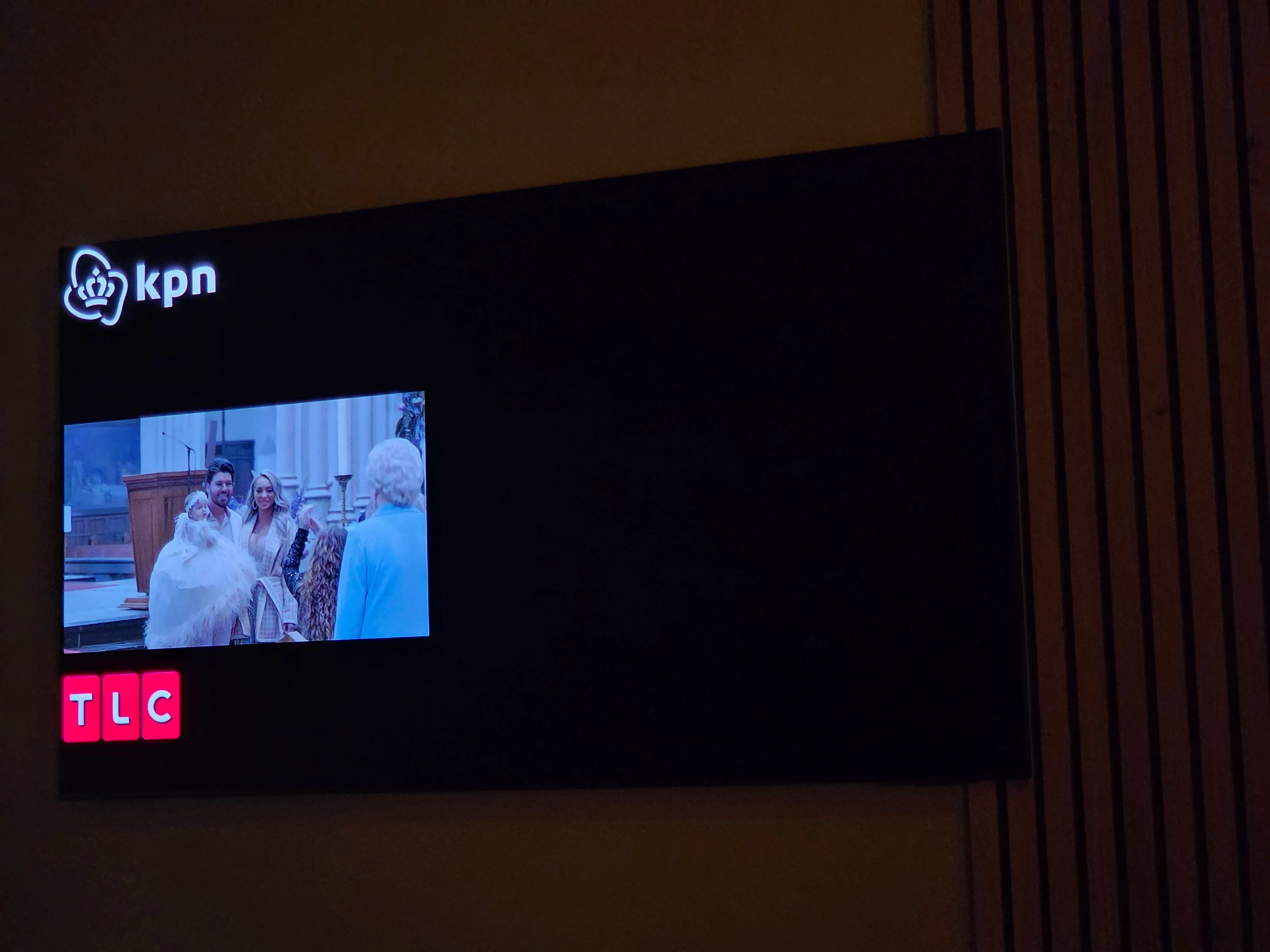

Zojuist het beeld vastgelopen. en uit verhouding? Daarbij ook ineens op een andere zender als dat ik aan het kijken was.
Tv App weer af moeten sluiten en opnieuw op moeten starten alvorens weer normaal beeld.
om 22.00 hapering in het beeld.en om 22.03 weer hapering van het beeld.

Fortnite:
Nog steeds veel haperingen/laggs.
Ook als je gaat rennen komt er ruis in beeld. Beeld geeft kleine stotteringen bij het rondkijken. Alles behalve vloeiend. Al is het beter dan dat het gisteren was. Blijft het ver van hoe het zou moeten zijn. En bewust getest zonder dat er tv gekeken werd of gestreamd/telefoons/tablets gebruikt werden. Dus enkel de tv welke fortnite moest draaien welke data vroeg... Alsnog met bovenstaand resultaat helaas.

Wat betreft die melding die op je Samsung tv tevoorschijn komt, dat gebeurt bij het kijken naar de KPN TV+ app toch? Dat heeft ermee te maken dat je Wifi verbinding niet optimaal is of iets in je netwerk verstoort de verbinding. In dit topic geeft een ontwikkelaar van de app wat meer uitleg over deze melding. Daarom weer het advies om 5 GHz te proberen en IPv6 uit te zetten.

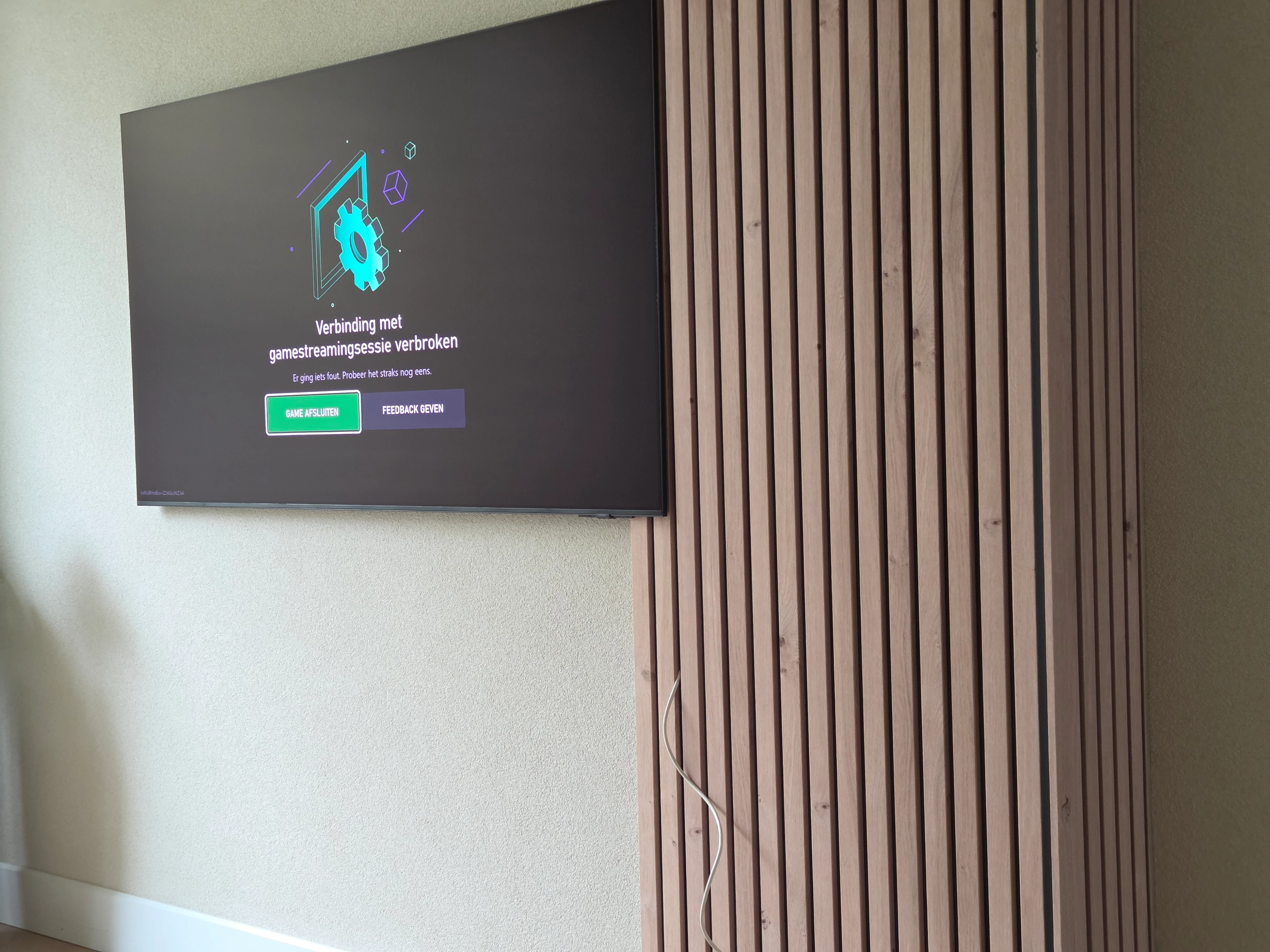

Echter, omdat cloud gamen ook problemen heeft. Ja, gaat er dus meer niet helemaal lekker helaas.

Verbinding is stukken beter. in het begin ook geen lagg. Ik dacht dan ook ja, zie je wel. zit hem ergens in de wifi. Echter…
Kreeg na 45 min last van lagg/slechtere verbinding. En 5 a 10 min later klapte die er helemaal uit.
