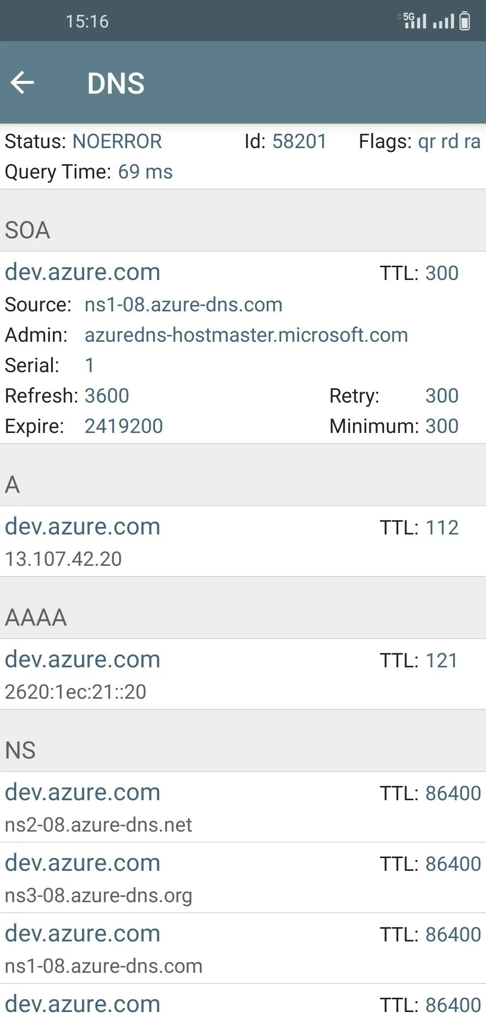

​@JS7 Ik heb geen enkele problemen met deze dns servers op KPN mobiel om dev.azure.com te resolven
dot.kpn.com=195.121.97.209 OK
veilig.dot.kpn.com=195.121.97.215 OK
ns5.kpn.net=195.121.97.202 OK
dns.kpn.com=145.7.191.35 Error
Hier een voorbeeld
