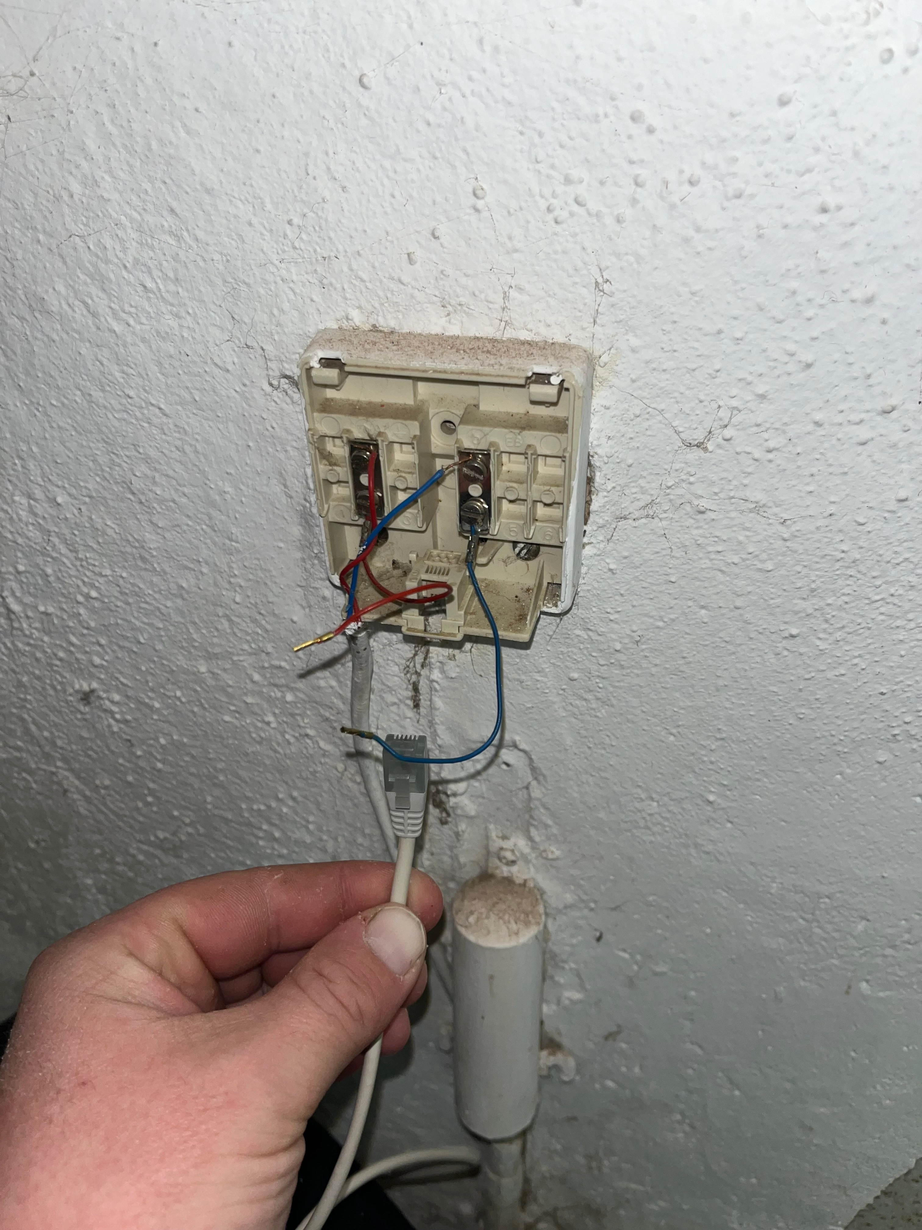

Mijn DSL kastje is uit elkaar gevallen. Nu zitten de rode en de blauwe draden los. Waar moet ik deze in doen om hem weer werkend te maken?
De internetkabel in mijn hand moet onder in het kastje, maar die stekker zit niet aangesloten omdat het rode en de blauwe draad los zitten. Waar moet ik die aan bevestigen om weer contact te maken met de internetkabel in mijn hand ?

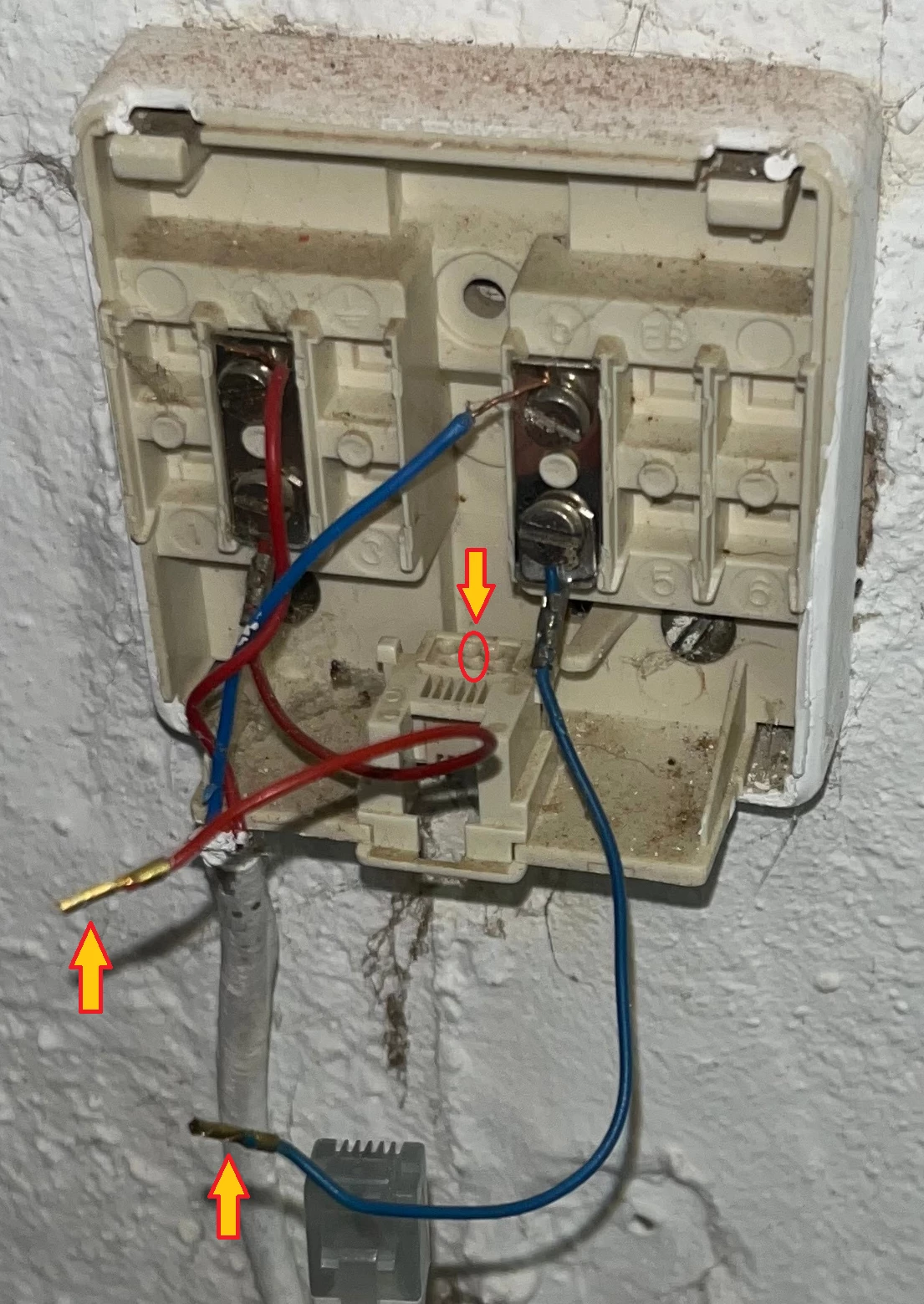

Hallo ​@Mart99
Zo te zien in de middelste 2 aansluitingen die ik rood omcirkelt heb, die zouden op de middelste 2 contacten van de RJ11 poort moeten uitkomen.
Het maakt voor de werking niet uit als je rood en blauw verwisselt.
