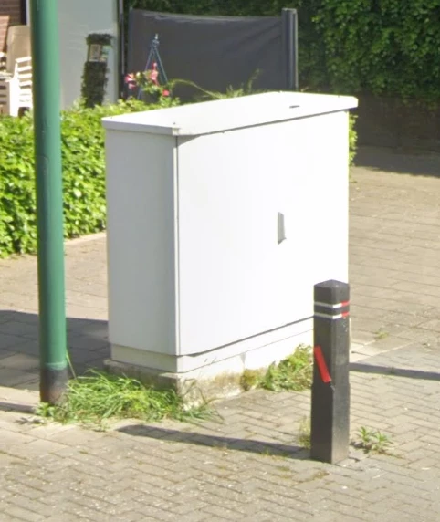

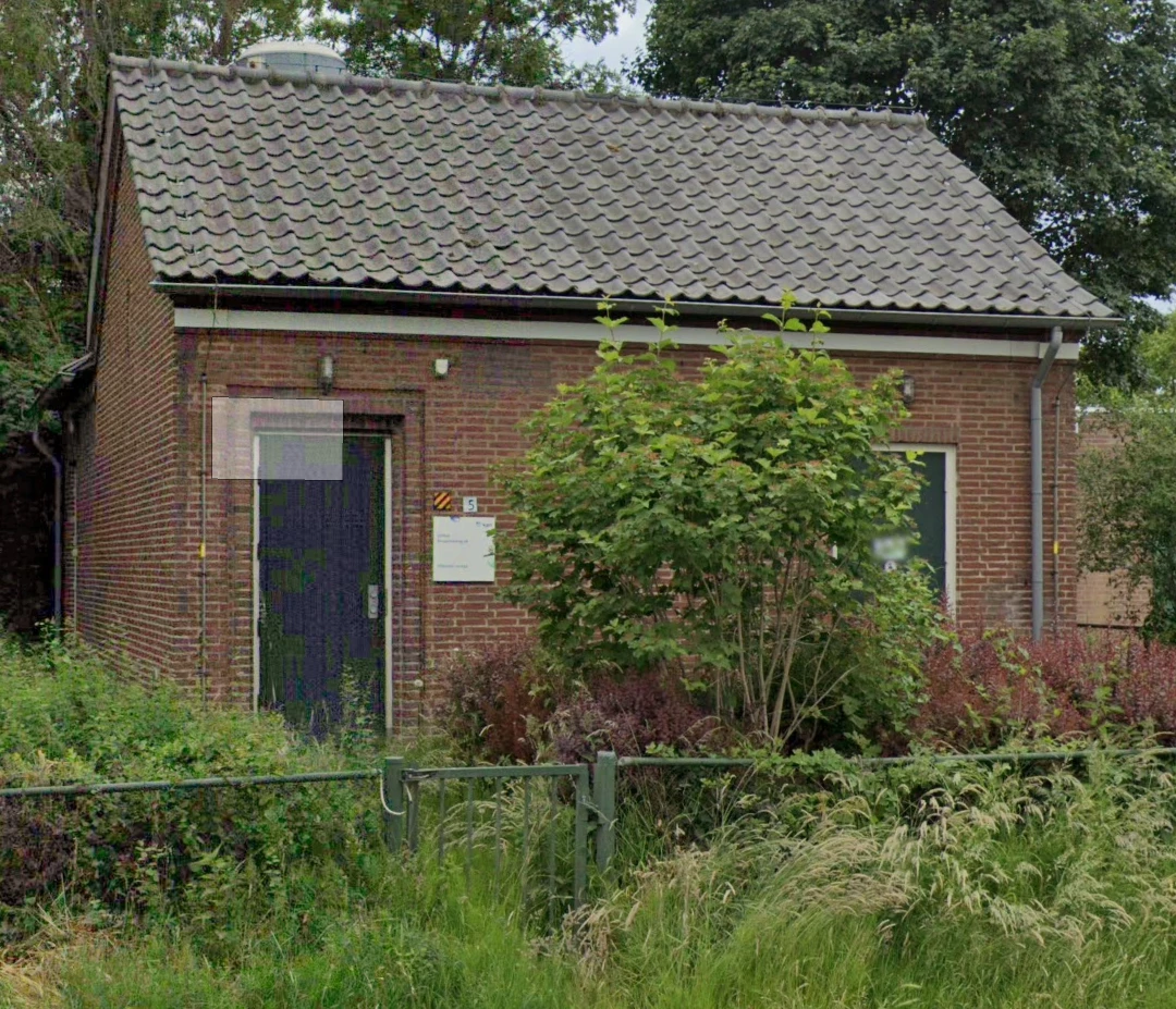

TS heeft het over een wijkcentrale en niet over de wijkkast. hier zit wel degelijk een verschil in.
dit is een wijkcentrale
dit is een wijkkast.
zoals ik al zei, is vanuit de wijkcentrale maximaal 100mbit mogelijk via Pair Bonding, anders maximaal 50mbit via een enkele lijn.
via de wijkkast is maximaal 200mbit mogelijk via Pair bonding. anders maximaal 100mbit via een enkele lijn.
dit tot ongeveer 500m vanuit de desbetreffende centrale gezien. daarna gaat de maximale snelheid uiteraard naar beneden.
