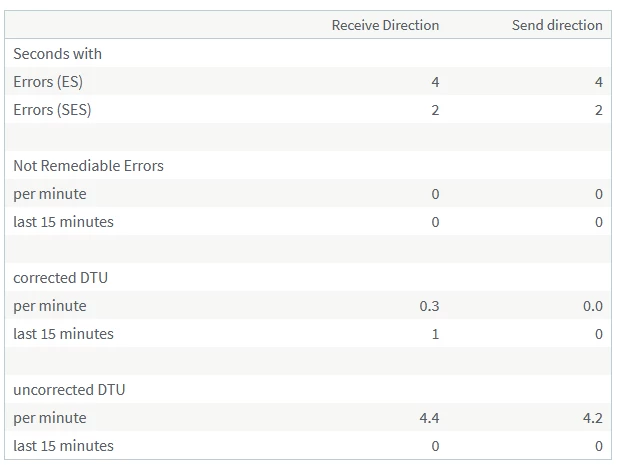

Ik merk dat gisteren, en vooral vandaag, mijn DSL internetsignaal weer zeer instabiel, het lijkt met vlagen te gebeuren. En het heeft ruim een half jaar vlekkeloos gewerkt, maar helaas blijft mijn Fritzbox weer flink re-connecten, en flink wat errors op de lijn zien.
Het lijkt erop dat het vroegere probleem weer terug is:
Ik heb vanmiddag KPN gebeld, en ze vroegen of ik de KPN-box kon aansluiten. Nou, helaas is dat vanwege mijn opstelling niet even een-twee-drie te doen, en ik weet dat ze ook Fritzboxen kunnen uitlezen. Die van mij heb ik destijds aangeschaft, omdat ik geen behoefte had aan de KPN box, en de Fritzbox meer bij mijn netwerkactiviteiten past.
Maar helaas vertelde de beste kerel bij 0800-0402 dat hij mijn modem niet kon uitlezen. Vreemd! De KPN Fritzboxen en de retail FritzBoxen zijn toch hetzelfde?
Al eerder is er geconstateerd dat er overspraak op de lijn is, omdat het met regelmaat gebeurt. Ook al ging het maanden goed, maar nu niet meer.
Hoe gaan we nu verder? Of moet ik echt opnieuw die KPN Box aansluiten om de lijn door te meten?
Kan KPN niet op simpele wijze uitzoeken waar die overspraak vandaan komt?  En waarom kunnen ze mijn FritzBox niet uitlezen?

Het ging een poosje prima, maar sinds vanavond was het weer prijzenslag met abnormale error-waardes. Het komt echt met vlagen, dan is het weer weken rustig, en dan is het weer een paar dagen (en hopelijk is dat de limit) weer een hoop 'kabaal' op de lijn.
Ik hoop graag op een oplossing zonder dat ik mijn KPN-modem erbij moet pakken, omdat KPN gewoon FritxBoxen ondersteunt, en AVM eerder al heeft bewezen dat er het modem niks mis is (anders zou je ook aan de lopende band errors zien). Maar als het echt niet anders kan, dan moet het maar, puur om te testen.
Als dit zo blijft, dan vrees ik toch dat ik een overstap ga maken naar coax. Maar ik hoop op een goede oplossing. Het is al duidelijk bewezen door KPN dat er overspraak is. ChatGPT bewijst dat overigens ook zelfs… 😉
Ik houd het weer in de gaten.

Mijn stappenplan is nu als volgt:
Ik ga binnenkort een Fritzbox via KPN aanschaffen voor 7,50 per maand, en dan ga ik kijken hoe die zijn werk doet. Als deze ook errors geeft, dan is het aan KPN de taak uit te zoeken wat er mis is, en voor een oplossing te zoeken.
Inmiddels kan ik al wel vertellen wat er al gebeurd is: Overspraak gedetecteerd op de Argos, hét gereedschaptooltje van de KPN'er. Mijn aansluiting is op een andere ader gezet in de centrale, en in het IS/RA punt is de RJ45-aansluiting vervangen.
Het is gewoon frappant dat ik vanaf oplevering van de aansluiting (augustus vorig jaar) een maand lang problemen had, en dat minimaliseerde zich. De monteur had toen al moeite om de lijn te meten.
En een maand geleden werd het opeens een stuk erger, en dan met vlagen dat het wel goed gaat met minimaal errors. Maar toen ging het +/- vier weken goed. Tot afgelopen dagen…..
Met dit in gedachte vrees ik dat er iets mis is buiten mijn deur.
