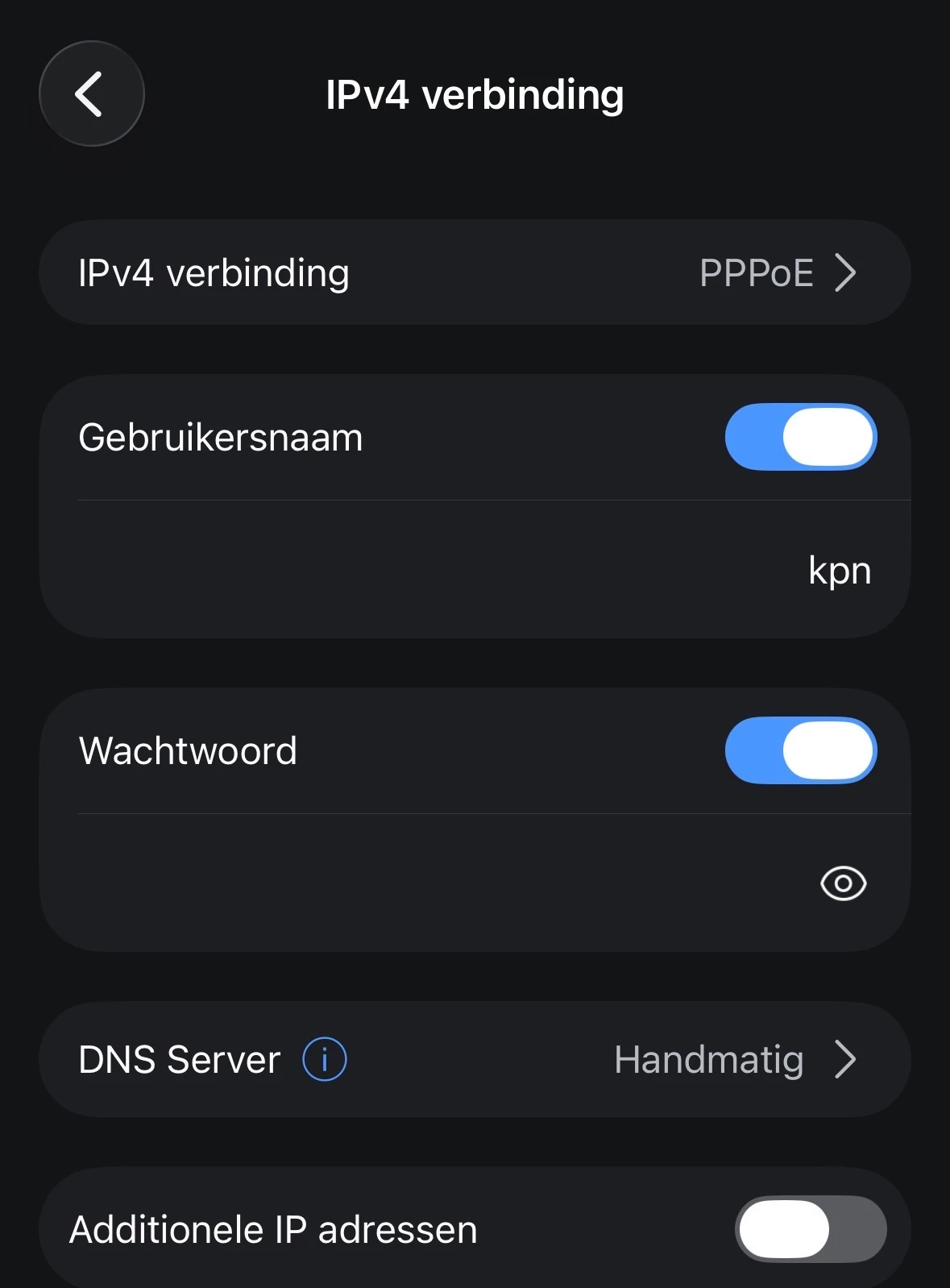

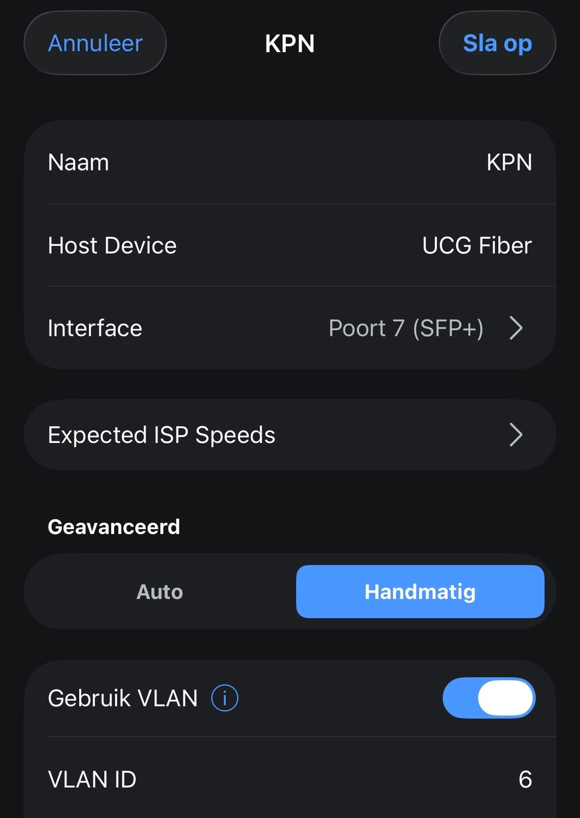

KPN werkt alleen met PPPoE op Wan zijde.
Ik heb hier ook nog oude AON direct sfp in UCG Fiber
  • dec 22, 2025 9:40 p.m. UTC
​@Maikel Drost ​@bnh ga ik proberen, bedankt! Krijg ik dan nog uitdagingen met de kpn Android tv box?

  • dec 25, 2025 10:23 p.m. UTC
​@Erik van KPN dankjewel. Met pppoe werkt het nu. Voor nu heb ik de iptv box (Android) in een eigen vlan met instellingen die ik heb gevonden en dat lijkt goed te gaan. Wie weet ga ik het Fabian script nog gebruiken maar heb ook gelezen dat dit regelmatig fout gaat door unifi updates dus eerst dit maar even
