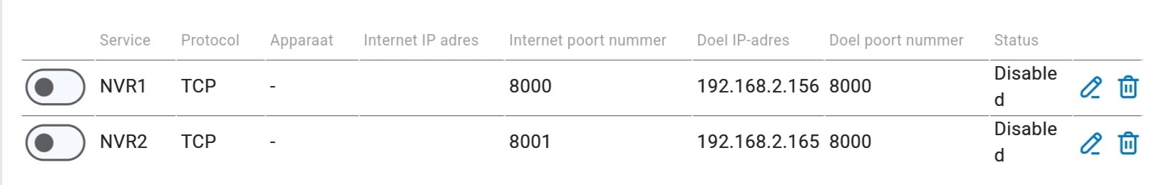

zet ik NVR IP nu ook ipv4  adres met  poort bv 80  krijg ik geen verbinding  (gegevens time out ).
Dan doe je gewoon wat verkeerd. Kun je een schermafdruk plaatsen van de poortforwardings die je gemaakt hebt?
Zoiets dergelijks zou je moeten hebben:

Dan gebruik je gewoon verschillende poortnummers. Je bent echt niet de enige met "2 NVR" hoor.

Je kan op 1 public ip adres meerdere poorten openen. Dus ook meerdere nvr,s cameras.
nvr1 - 8000
nvr2 - 8001
camera 1 - 8002
camera 2 - 8003
je kan alles naar wens instellen vanaf 1 ip adres extern

Hallo Marlon92.
Probleem opgelost door U screen afdruk
had bij service http staan .
Bedankt Marlon 92
en andere ook .
groetjes Jaop
