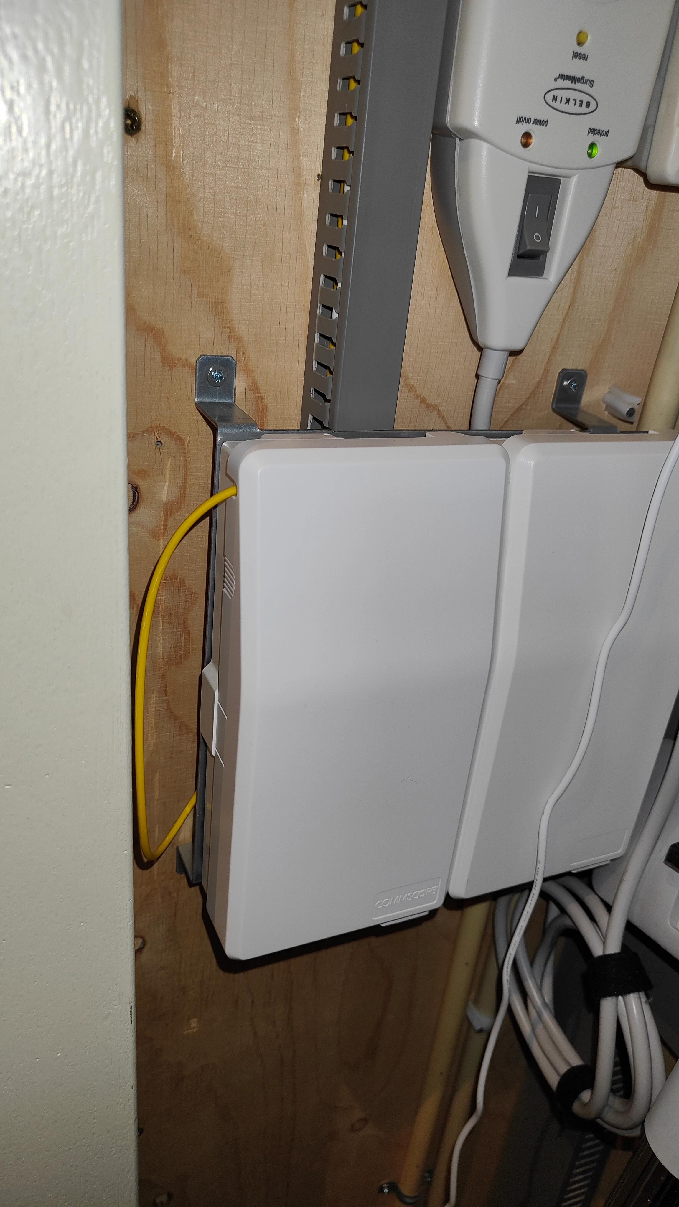

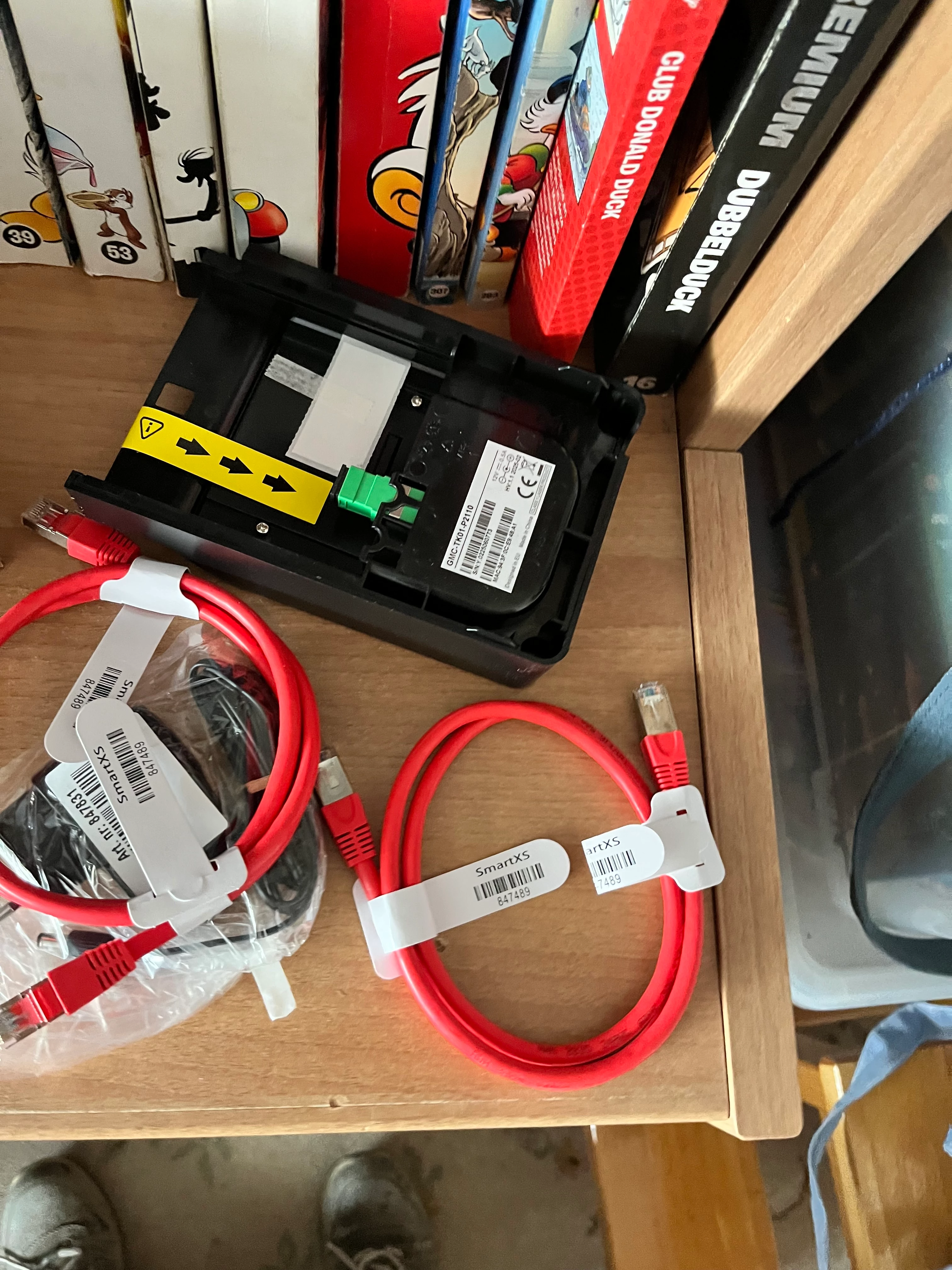

Hoop dat iemand ons kan helpen, telefonisch ging het niet zo best. Wij hebben onze glasvezelaansluiting laten verplaatsen. Wij maken gebruik van een fritzbox 5490 met een directe glasvezelaansluiting. De monteur heeft op de nieuwe plek een witte kleine aansluiting gemaakt, in plaats van de huidige te verplaatsen. Gevolg is dat ik mijn router niet kan aansluiten. Na een dag bellen heeft KPN ons een genexiskastje gestuurd, maar die heeft een wan-uitgang en dat past niet. Hoe kom ik morgen op een snelle manier aan een nieuwe fritzbox kan komen zonder weer een dag aan de telefoon te hangen? Bedankt voor de hulp alvast!

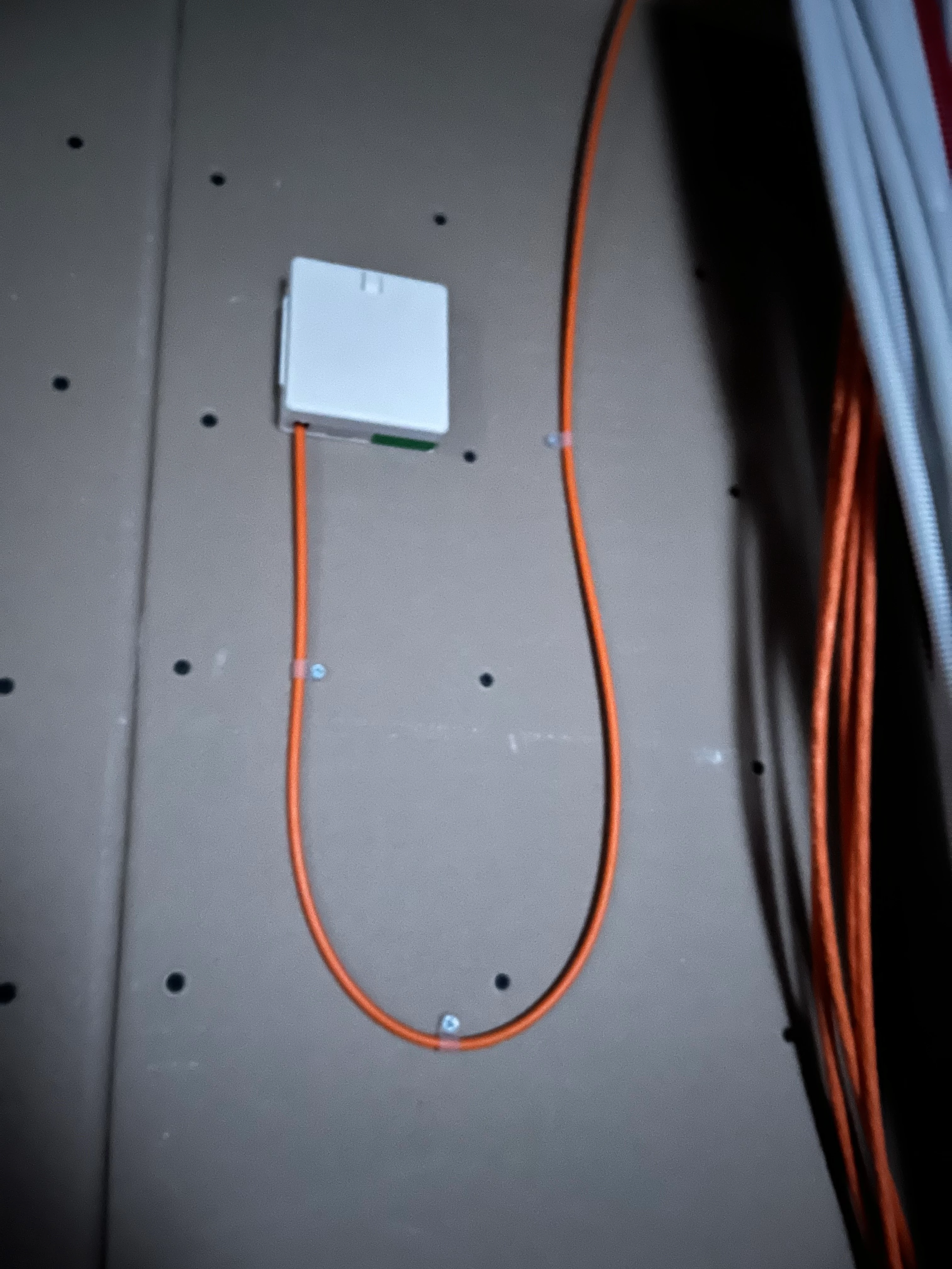

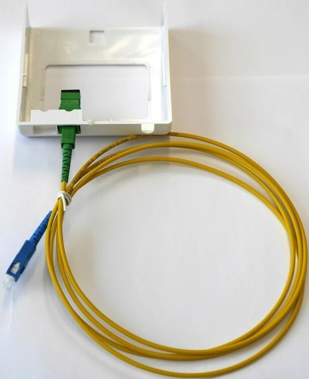

Dag ​@Karin6 plaats even een paar foto's om het duidelijker te maken wat de situatie is. Dan kijken we mee...
  • aug 26, 2025 5:53 p.m. UTC
De oude glasvezelaansluiting

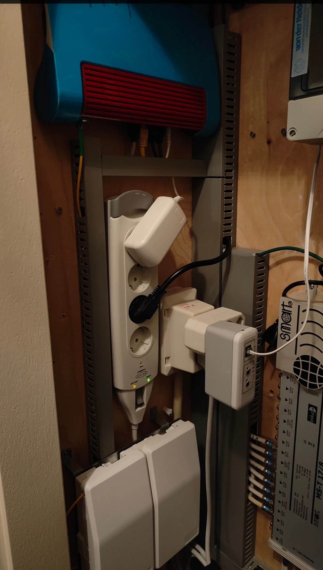

  • aug 26, 2025 5:54 p.m. UTC
De nieuwe aansluiting en mijn huidige fritzbox

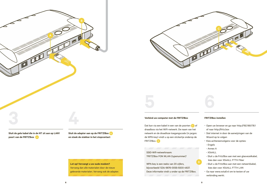

Stap 1: Schuif het zwarte kastje over het witte kastje op de muur (verwijder eerst het stofdopje van de groene aansluiting in het zwarte kastje, dit wordt ook aangegeven door de gele sticker).
Wees voorzichtig, het is allemaal erg kwetsbaar.
Stap 2: Sluit de stroom aan op het zwarte kastje, laat deze rustig opstarten.
Stap 3: Haal voorzichtig het glasvezelkabeltje uit de Fritzbox.
Stap 4: Sluit de rode LAN-kabel aan op het zwarte kastje (ONT) en verbind de andere kant van de rode LAN-kabel met de LAN 1-aansluiting.
Stap 5: Open uw browser en ga naar http://192.168.178.1 of naar http://fritz.box · Stel internet in door de aanwijzingen van de Wizard op te volgen (Kies aansluiting LAN 1, provider KPN)
Handleiding: Pagina 44, hoe in te stellen van de provider.
  • aug 26, 2025 6:38 p.m. UTC
Aansluiten lukt maar ik krijg helaas geen internetverbinding tot stand.

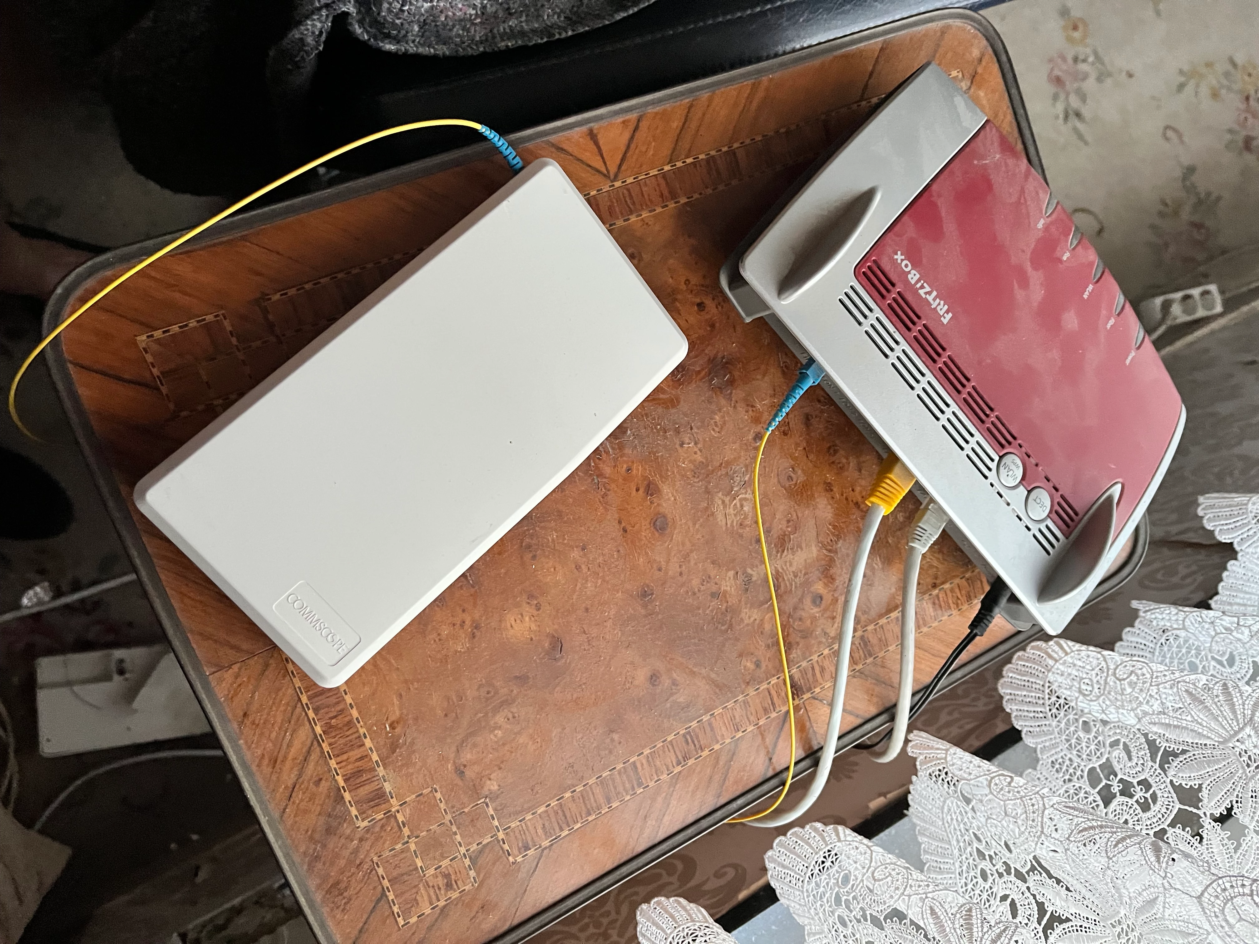

Je heb deze patchcover nodig
