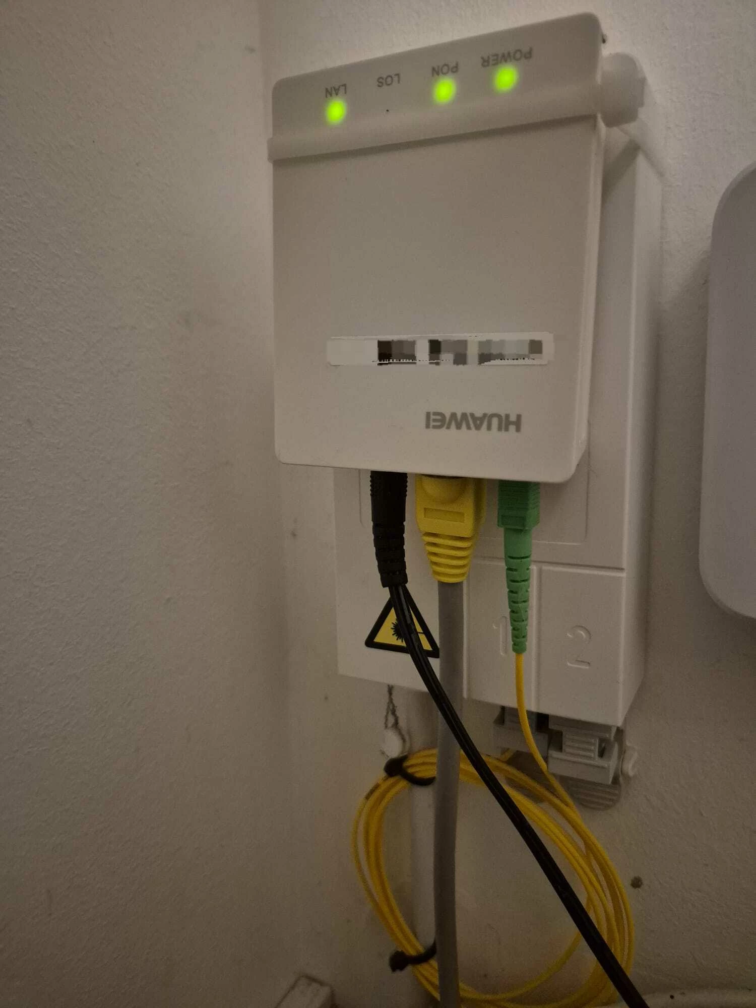

Hi,
1 april (geen grap) stap ik over van Odido Glasvezel naar KPN Glasvezel. Het instalatiepakketje kwam vandaag binnen en ik begrijp niet helemaal hoe ik het moet aansluiten.
De huidige situatie:
Hoe moet ik dit aansluiten? Of gaat de monteur, die op 1 april langs komt, dit allemaal vervangen?
Bedankt alvast!

Wat heb je allemaal gekregen van kpn. De huawei mag eraf deze gebruikt alleen odido en zal niet werken met kpn

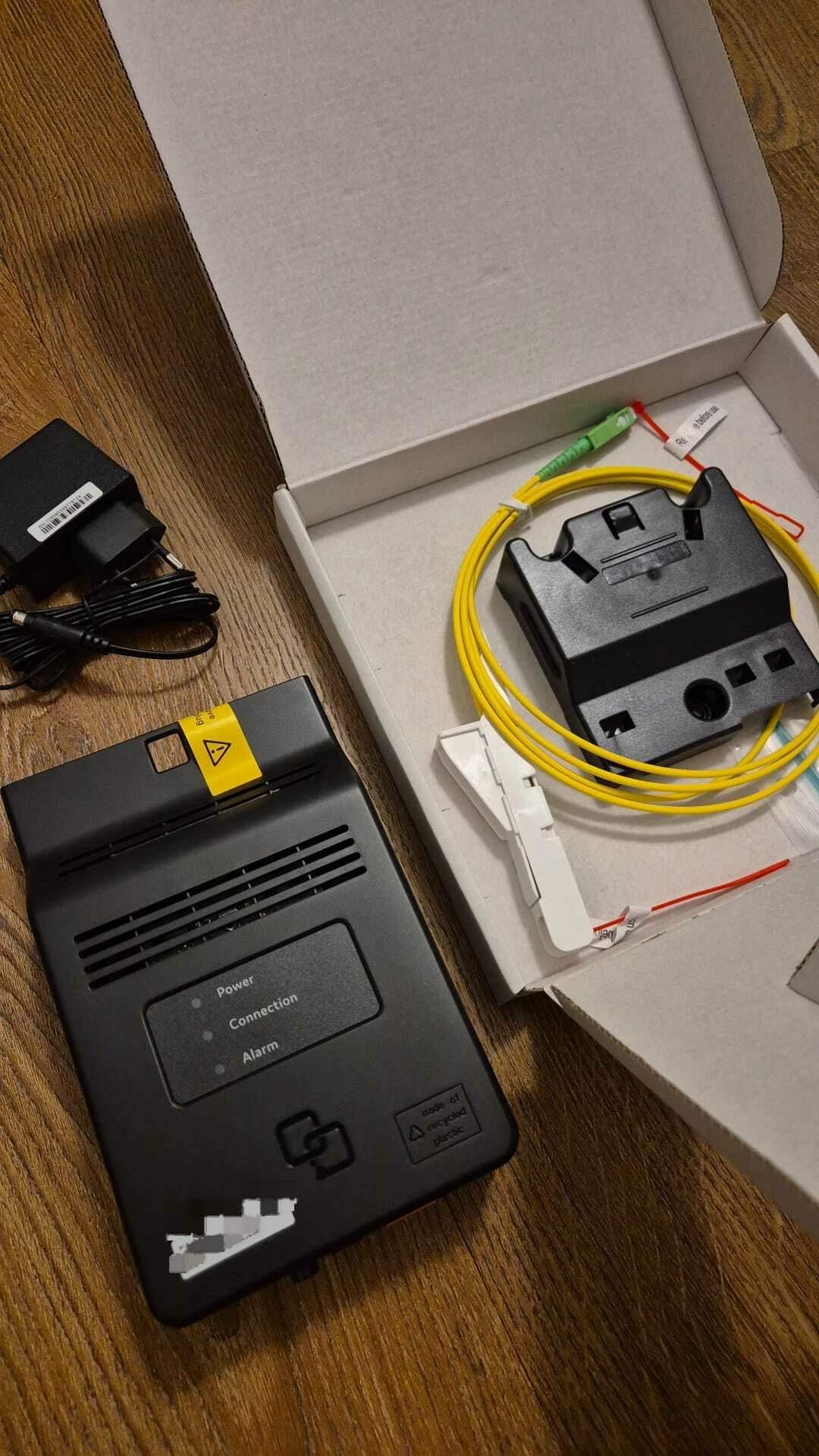

De Genexis GMC-TK01 (links) en een adapter kit, Attema SmartXS TK-01 to AT-01 (rechts):

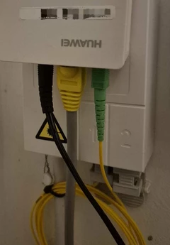

Heel simpel de huawei verwijderen. De groene glasvezel stekker druk je aan de achterkant in de groene connector. Letop zwarte dopje verwijderen
het zwarte beugeltje schroef je op de muur daarna kan je deze zwart glasvezel module eroverheen drukken. Sluit vervolgens de stroom en de rode utp kabel aan. Rode utp kabel in het modem ook deze op stroom zetten. En wachten tot alle lampjes groen branden 💪
succes je kan het 😀

Kan ik dan de oorspronkelijke glasvezel gebruiken, die nu in de Huawei gaat?
Of moet ik perse de nieuwe die in het doosje kwam gebruiken?
Maikel Drost
  • mrt 27, 2026 9:46 p.m. UTC
De glasvezel kabel is het zelfde voorzichtig de groene stekker uit de huawei halen en deze in de zwarte kpn module drukken.
  • mrt 27, 2026 10:30 p.m. UTC
Even een test uitgevoerd, lijkt goed te gaan. Groene “Connection” led knippert maar denk dat dat nog normaal is gezien de verbinding pas 1 april geactiveerd moet worden (?).
Maikel Drost
  • mrt 27, 2026 10:33 p.m. UTC
Knipperen is dat deze nog niet geactiveerd is alles moet constant branden. Dan is het signaal goed en kan je gebruik maken van Kpn 💪

  • apr 1, 2026 6:10 p.m. UTC
Allereerst, het werkt allemaal wel. Het was wel even spannend omdat de oude glasvezel kabeltje van de FTU naar de ONT niet van dezelfde kwaliteit was blijkbaar dan die van KPN en zat ook nog goed vast in de FTU. Uiteindelijk is het de monteur gelukt om het te verwisselen en deed alles prima. Ik gebruik wel mijn eigen modem, een UDM Pro, vlan op 6, ppoe met kpn/kpn en klaar was kees. Bedankt voor de hulp en steun.
