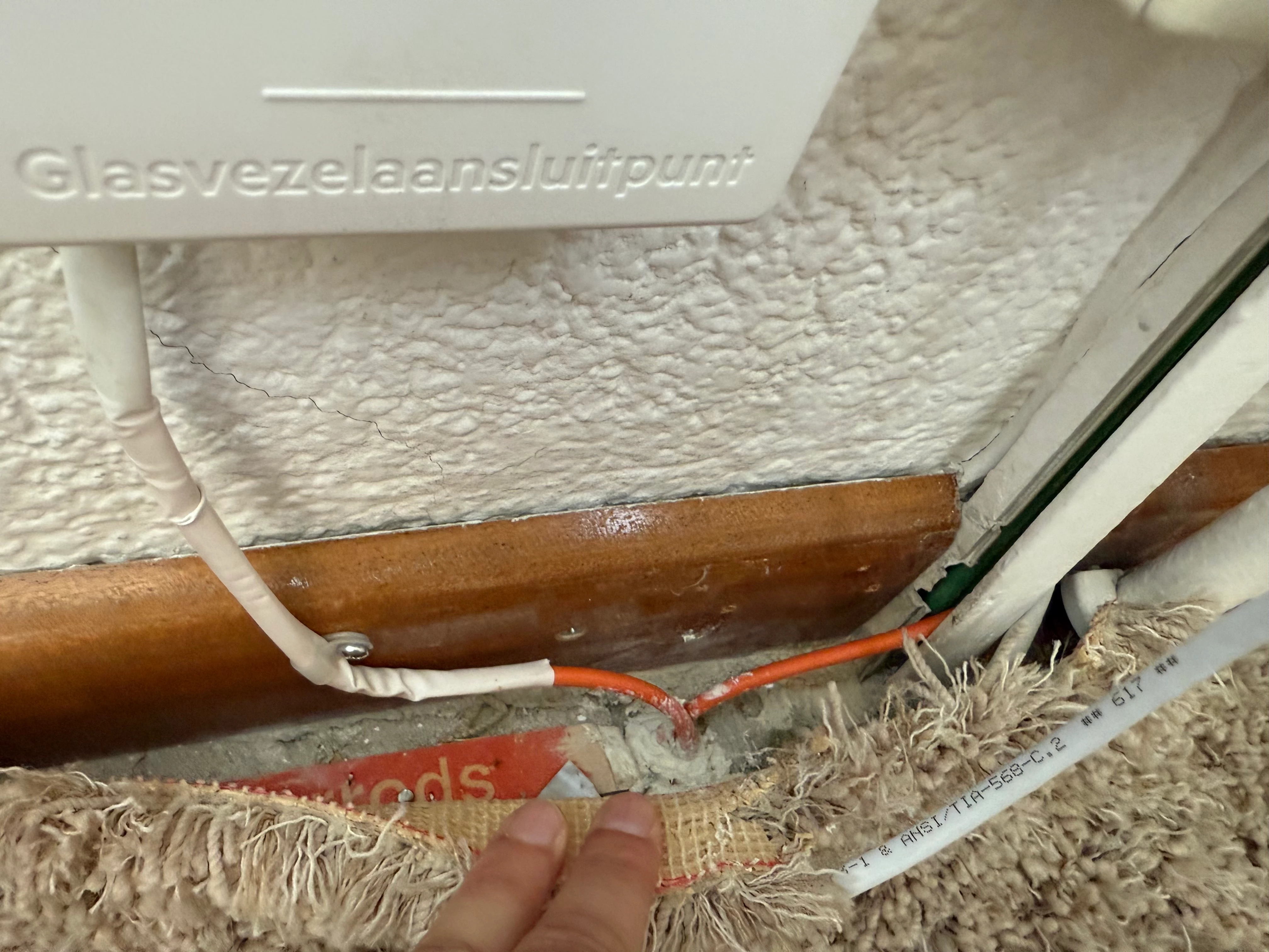

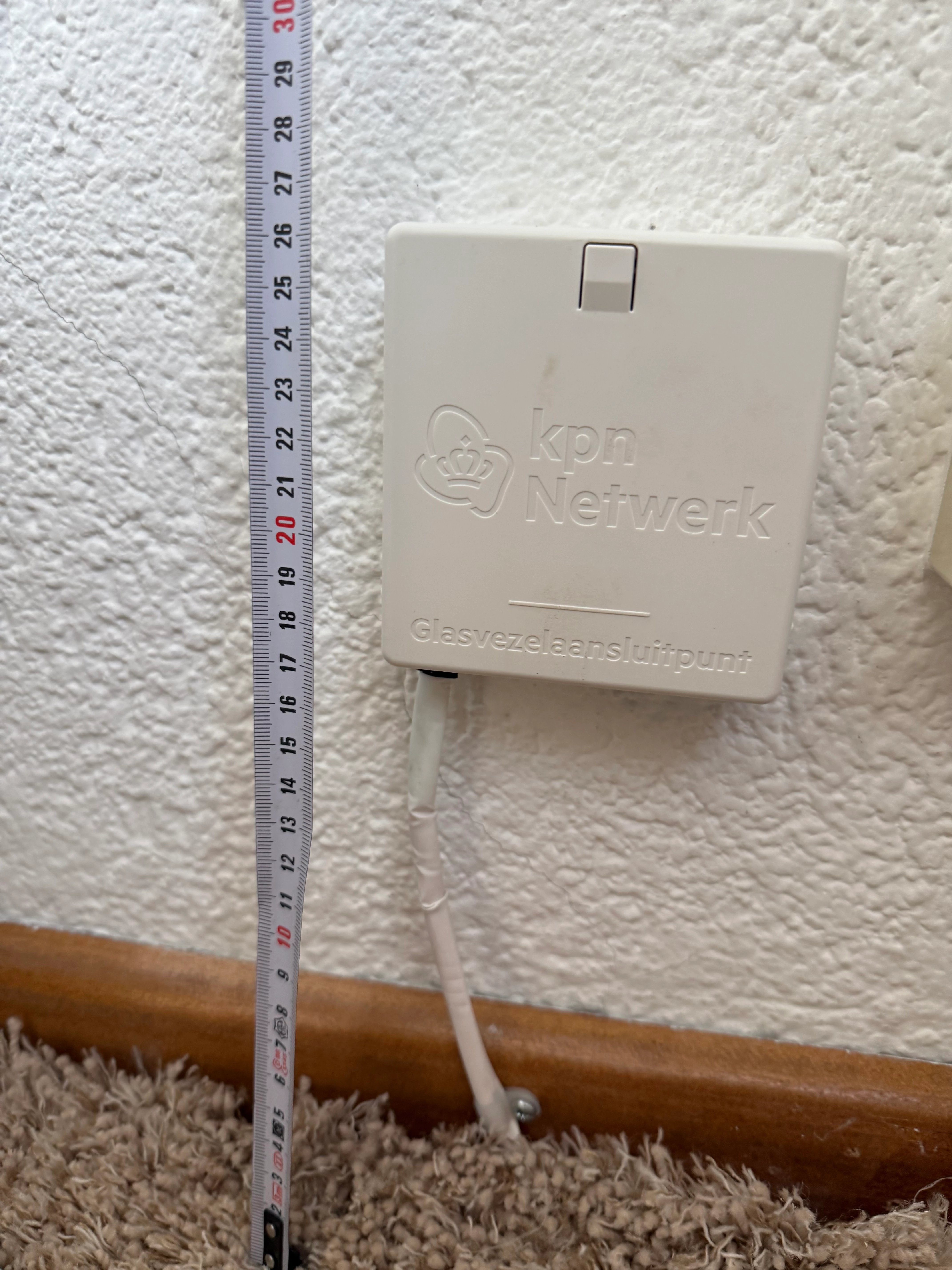

Voor onze vakantie heeft van Gelder het FTU geplaatst. Naar mijn idee is ie iets te laag. Gaat het NTU hier wel op passen ?
Beste antwoord door RBxx
Ik ben benieuwd. Ook zonder die plint lijkt het me een moeilijk geval. De glasvezel zit ook dan nog erg onhandig schuin en ruim van de muur af. Houd ook het advies van ​@Ik_Combineer in gedachten. Doe een beroep op een installatiemonteur van provider KPN.

Het is inderdaad krap aangelegd, wat als het zwarte deel geplaatst wordt, moet eronder ook nog een voeding en een LAN-kabel ingestekkerd worden.
Gelukkig bestaan er ook haakse verloopjes voor de LAN-kabel.

Goede vraag gezien je foto.
Ik heb geen idee hoe groot de zwarte NTU daadwerkelijk is, maar ik verwacht dat het krap gaat worden, want aan de onderkant van de NTU komt ook nog de UTP kabel naar het modem.
Daarnaast zou de houten plint ook nog een obstakel kunnen zijn, waardoor je de NTU niet mooi recht eroverheen kunt schuiven.
Van Gelder had de FTU beter een stukje hoger moeten plaatsen, dus het is echt uitproberen zoals ​@Marlon92 ook al schreef in haar reactie.
Maar ik ben bang dat er uiteindelijk toch een monteur moet komen, om hem iets naar boven te monteren.

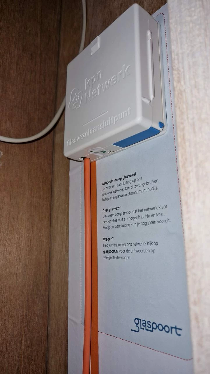

Sterker nog ​@driemaster , volgens mij gaat dat zeker niet passen. Die monteur van Van Gelder moet beter weten. Zeker als je een Nokia ONT kastje (20 cm hoog) krijgt, heb je meer ruimte nodig.
Vaak wordt een sticker op de aansluitplek geplakt om de benodigde vrije ruimte aan te geven, zoals in mijn meterkast. Vanaf de bovenzijde van het witte aansluitpunt gaat dat gebied 25 cm omlaag. De glasvezel moet in dat gebied recht omlaag lopen, zodat de ONT vlak langs de wand omhoog kan schuiven. De bocht in de kabel gaat bij jou problemen geven, net als de plint.

Bij de aanleg, die de nodige hoofdbrekens en ellende heeft gekost (maar dit terzijde), heb ik al aangegeven dat ie m.i. wel erg laag was geplaatst… oh, dat wel goed komen, zei de monteur, maar aangezien de afwerking van de vezel naar de bovenburen o.a. ook niet helemaal goed is gelegd, moeten ze nog terugkomen. Via de bouwkundige van de VvE moeten we nog een afspraak maken. Kortom: helaas nog geen FttH voor mij…

De Nokia XGS-PON ONT hier is 20 cm hoog, deze moet bij installatie vanaf de onderkant vlak tegen de wand omhoog geschoven worden, dat gaat helaas bij jou niet lukken ​@driemaster , dat wordt inderdaad een monteur bestellen.

Oeps… dat gaat nog een uitdaging worden, denk ik zo… er is nl. erg weinig speling

Dat verdient inderdaad geen schoonheidsprijs ​@driemaster . Dat is een partijtje knoeiwerk, die afwerking lijkt nergens op. De monteur moet toch weten hoe een (O)NT van KPN eruit ziet?
De glasvezel rechts gaat die naar de bovenbuurman? En dan laat de monteur de kabelgoot op een kier staan?

Klopt helemaal wat je zegt, ​@RBxx, dit lijkt inderdaad nergens op. Onze bouwkundige van de VvE heeft e.e.a. al bekeken en gaat met de uitvoerder praten om dit verder te fixen. De bedoeling was om de vezel van ons naar boven de leiden, via de goot waarin ook coax zit, echter… daar had ik ze al een beetje voor gewaarschuwd, er zit brandwerende pasta in de goot, dus… dat ging niet, dan maar een gat geboord naar boven. Dat ziet er ook niet uit.
Aan de onderkant, rechts van het aansluitpunt, zit het AOP van Ziggo. Rechts daarnaast zit het kabelgootje met twee maal coax, van ons en de bovenburen. Dat zit dus vol. Daar gaat dus geen vezel meer bij. Moet dus ook nog afgewerkt worden.

Een Genexus zal net passen, maar een Nokia niet.
Zelfs dat vraag ik mij af. Die Genexis is zo’n 5 cm minder hoog, maar de vrije ruimte strak langs de muur is ook dan te weinig. Ook de Genexis moet laag beginnen om achter de geleiding van het witte kastje te komen. De glasvezel loopt in een bocht en de plint zit ook in de weg.
