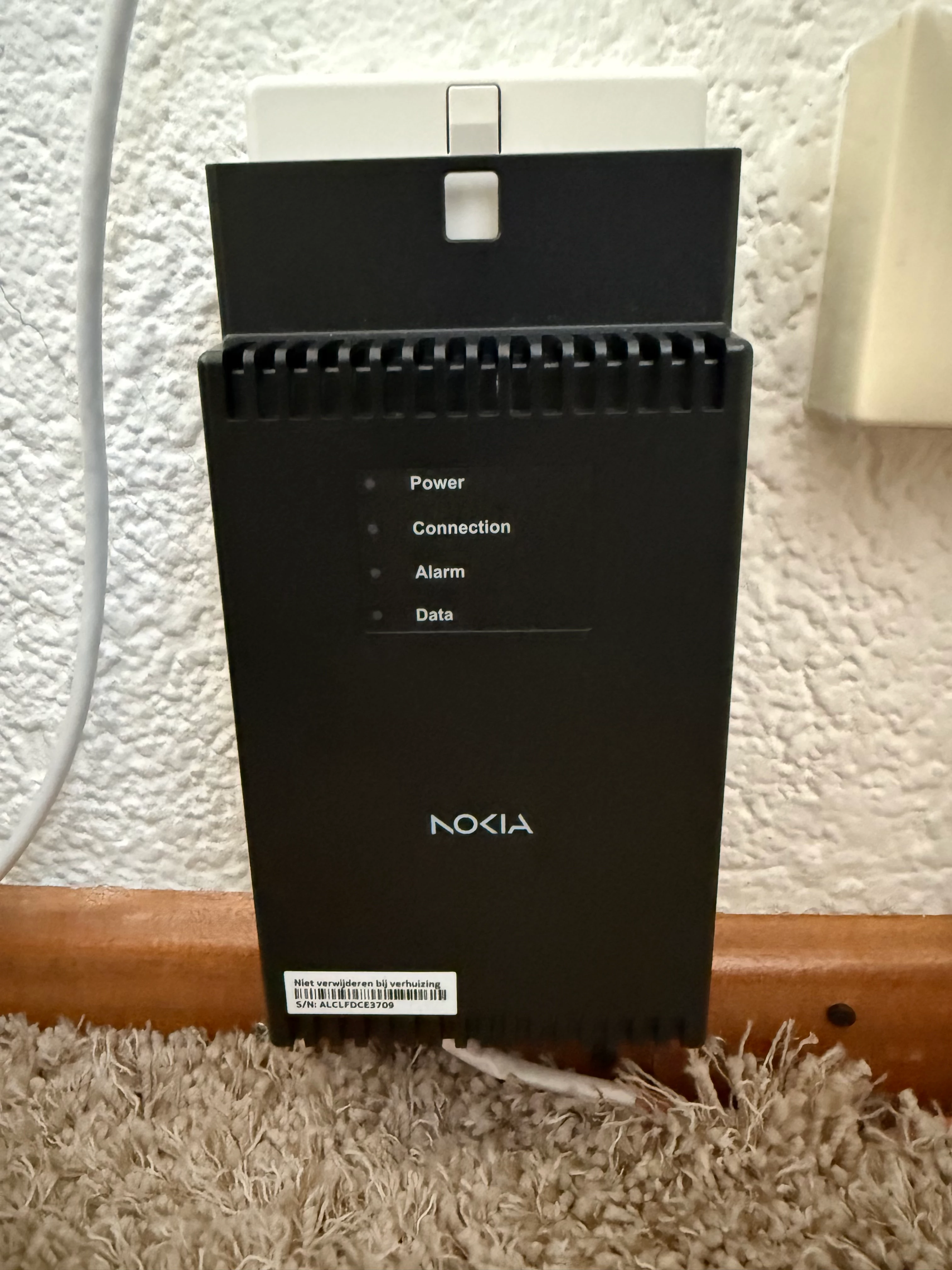

NTU Nokia is binnen. Ik heb ruimte genoeg voor schuiven en connectors, echter… ik krijg het NTU niet naar boven geschoven. Ik voel te veel weerstand, blauwe klepje?
Aan de onderkant is de plint weg… meer ruimte.

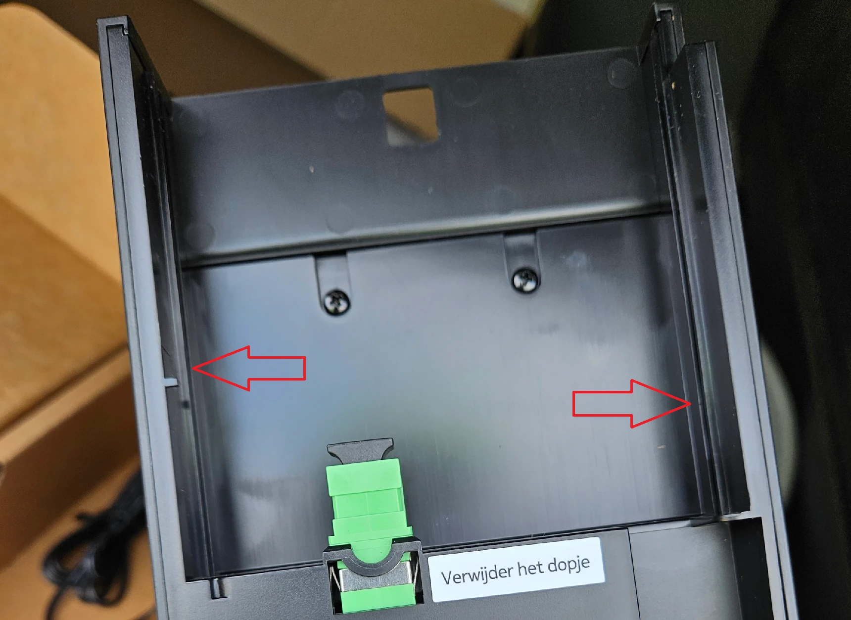

Is het Nokia kastje (de ONT) wel zo dicht mogelijk langs de muur recht omhoog geschoven? Aan de zijkanten van het witte kastje (de FTU) zitten geleidestrips waar de ONT achterlangs moet schuiven (zie mijn eerdere foto). Als de groene glasvezelconnector van de Nokia niet recht voor de opening van het blauwe klepje komt, kan deze achter de rand haken en steekt ie niet naar binnen.

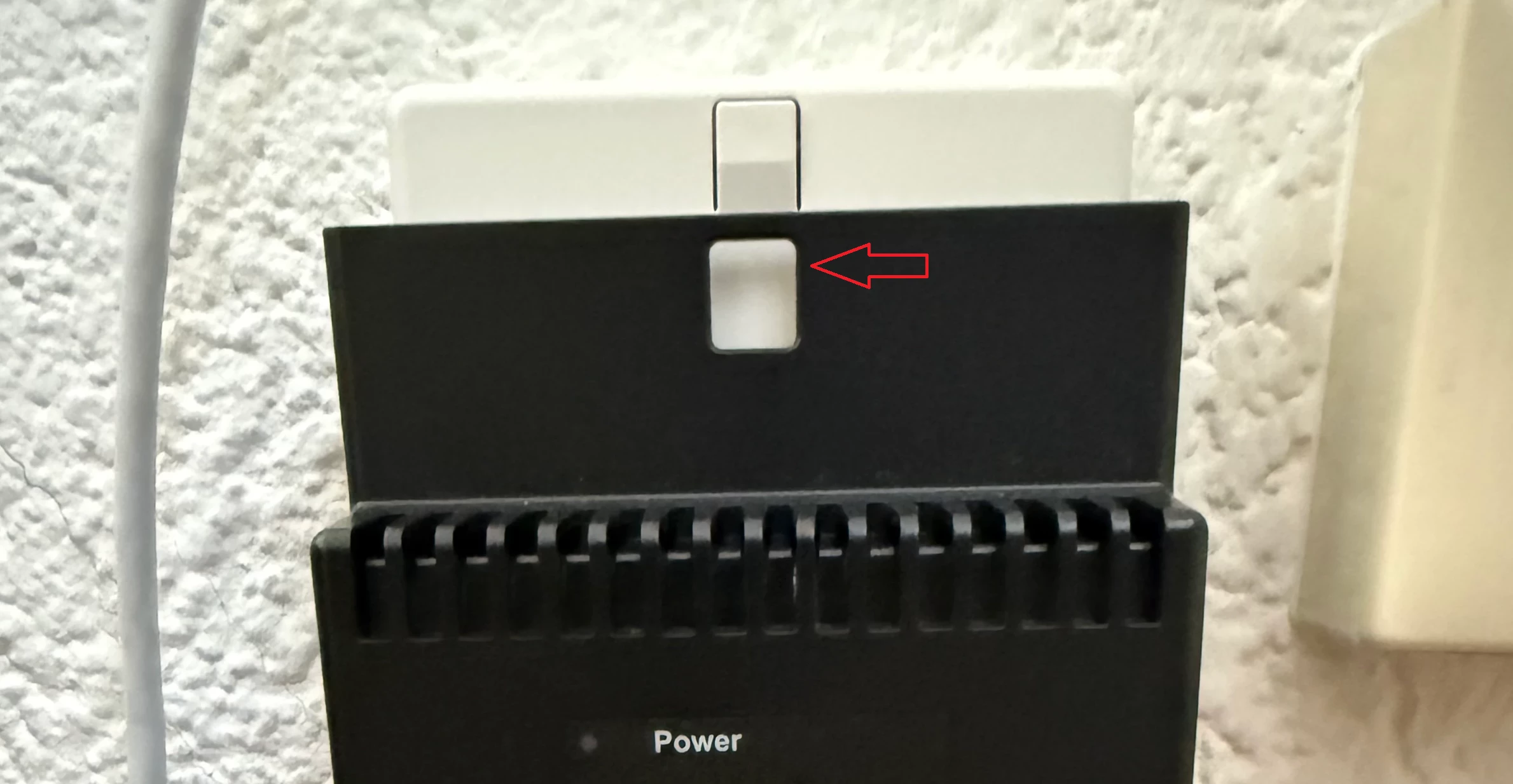

Ik keek nog eens goed naar jouw foto. Bij de rode pijl zie ik teveel licht door de opening schijnen. Dat hoort niet, het zwarte plastic hoort strak over het witte kastje te glijden totdat het over het vierkante klepje vastklikt.
Aan de binnenzijde van de Nokia ONT zie je “geleiderails” (bij de rode pijlen). die moeten over de ribbels aan de zijkant van de FTU glijden.

​@RBxx Dank je. Het zat er nog niet op op de eerste foto. Het was meer een indicatie dat er ‘genoeg’ ruimte is om het FTU te plaatsen. Je hoort van mij.

​@RBxx Eureka! Het is gelukt, vraag niet hoe… hij staat aan! Aansluitdatum is 12/11, maar kan ik ‘m nu al gebruiken?

Dat ziet er goed uit ​@driemaster , dat zal een hoop vloeken 😡 en zuchten gekost hebben.
Dat kan ik mij voorstellen. Zoals eerder aangegeven zit dat aansluitpunt eigenlijk veel te laag. Zeker bij de Nokia ONT heb je aan de onderkant meer werkruimte nodig.
De glasvezel is actief (Connection = groen), maar ik verwacht dat KPN pas op 12-11 het signaal erop zet. Maar wie weet. Je krijgt als het goed is nog een bericht (mail/sms) daarvan.
