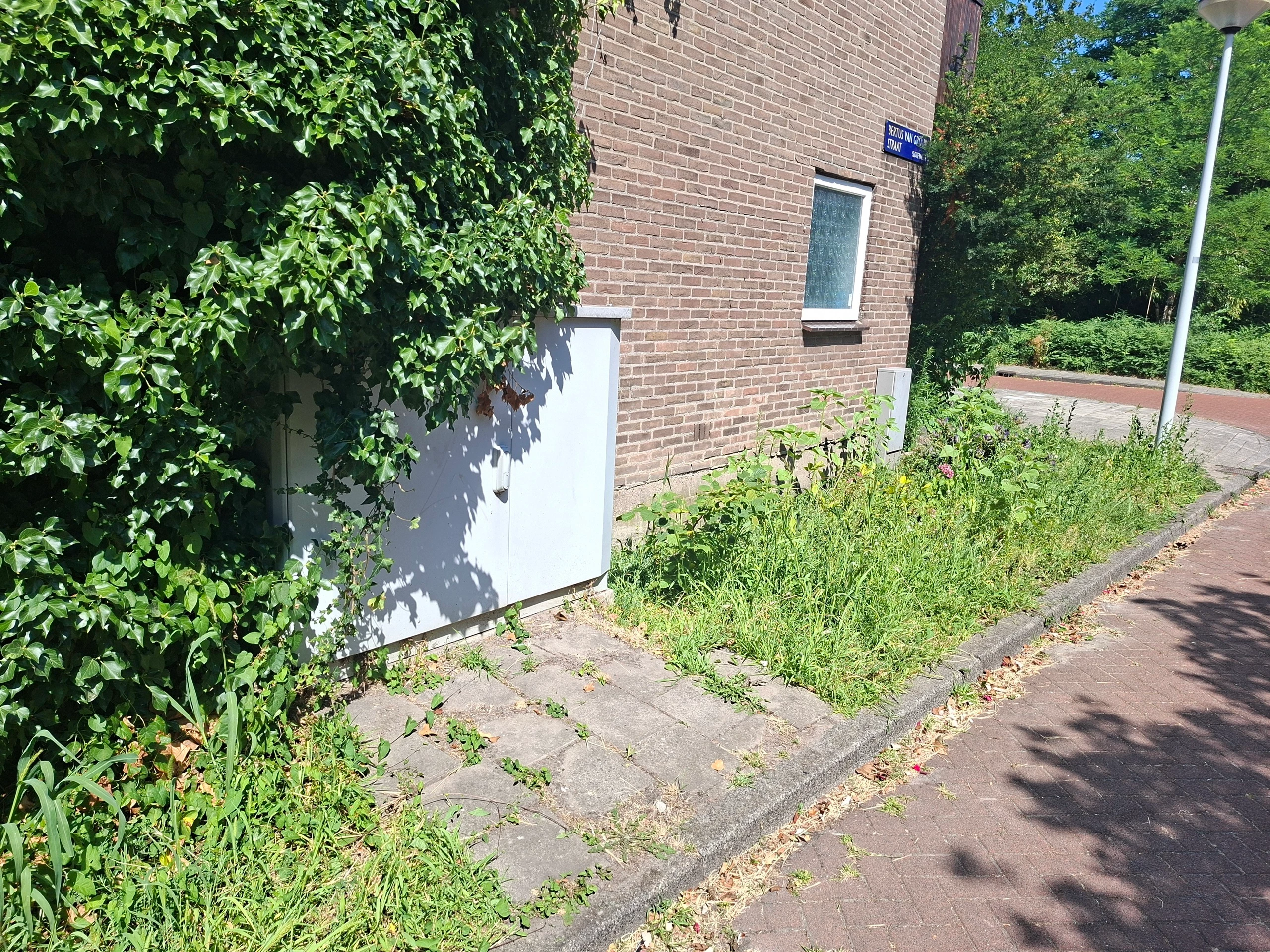

Tegenover mijn huis staat een technische straatkast van KPN. Deze maakt permanent een hard brommend geluid: 80dB op de kast en 55 dB aan de gevel van ons huis. Het is erg storend, vooral 's nachts. Gevolg, slechte nachtrust. Geluid lijkt de laatste tijd harder te zijn geworden.

Dat is erg vervelend. Kan je er een foto van delen?

Zou je een paar foto's van de straatkast kunnen plaatsen? Daarnaast ontvangen we ook graag de locatie van de kast, bijvoorbeeld het adres of de dichtstbijzijnde kruising. Dan kunnen we eerst controleren of het inderdaad om een KPN-installatie gaat. Er staan namelijk ook straatkasten van andere netwerkbeheerders en providers.
Als blijkt dat het een kast van KPN is, kunnen we de melding doorzetten naar de juiste afdeling zodat onderzocht kan worden waar het geluid vandaan komt.

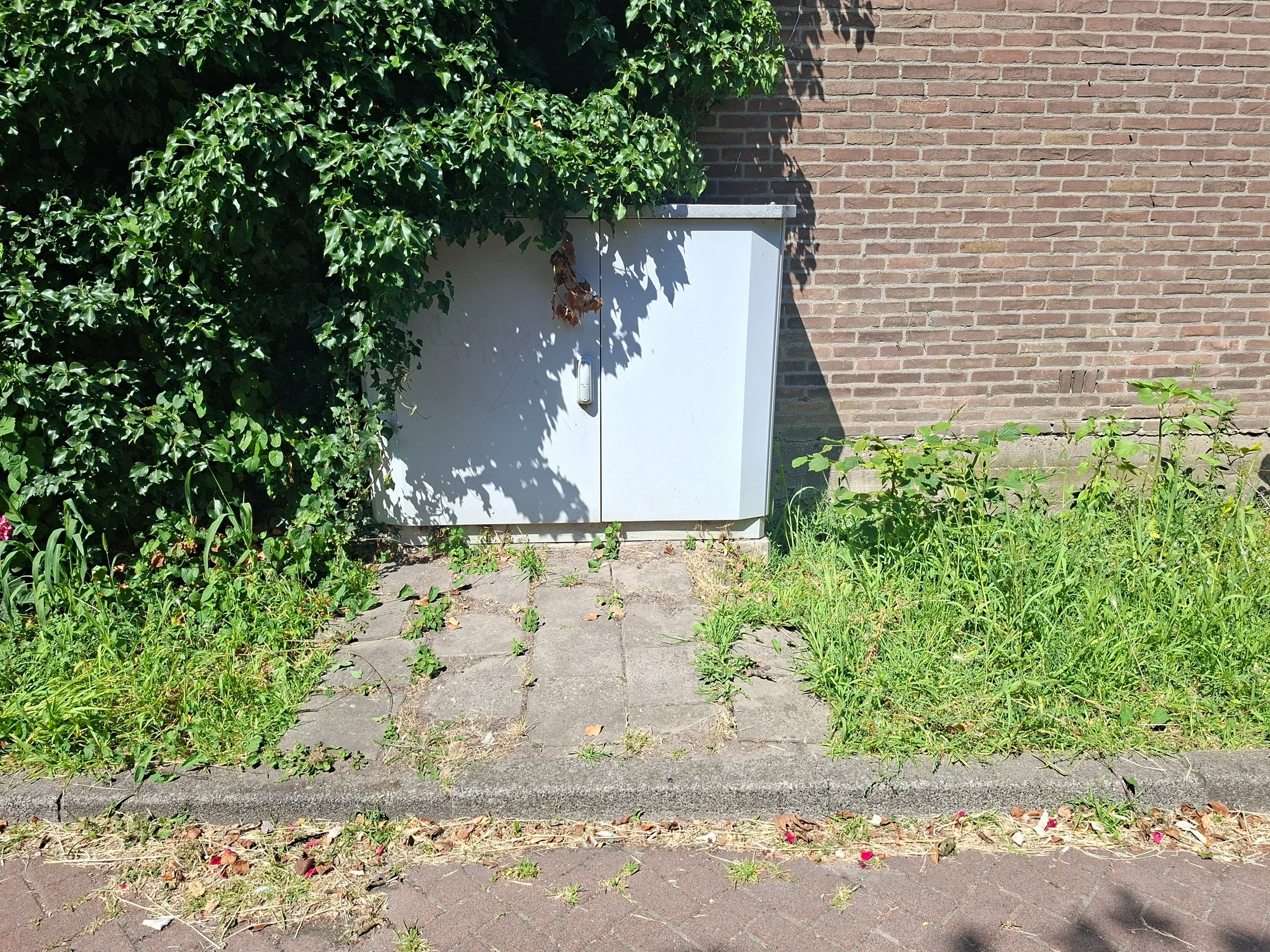

KPN-kast Bertus van Grouwstraat hoek Schweigmannstraat

dit lijkt mij eerder een Ziggo kast

Als ik de foto bekijk lijkt mij dat de struiken ook achter de kast groeien en hierdoor de takken klem komt te zitten tussen de kast en muur waardoor de geluiden erger is geworden.

Hallo ​@Marcel1063 , dat ziet er inderdaad uit als een KPN straatkast van het VDSL kopernetwerk.
Voor meldingen van defecte of geluidsoverlast veroorzakende straatkasten kan dit het beste gaan via de telefonische klantenservice door het maken van een belafspraak. (rechtsonder op die pagina). Dit zorgt ervoor dat de melding op de juiste manier wordt geregistreerd en opgepakt.
