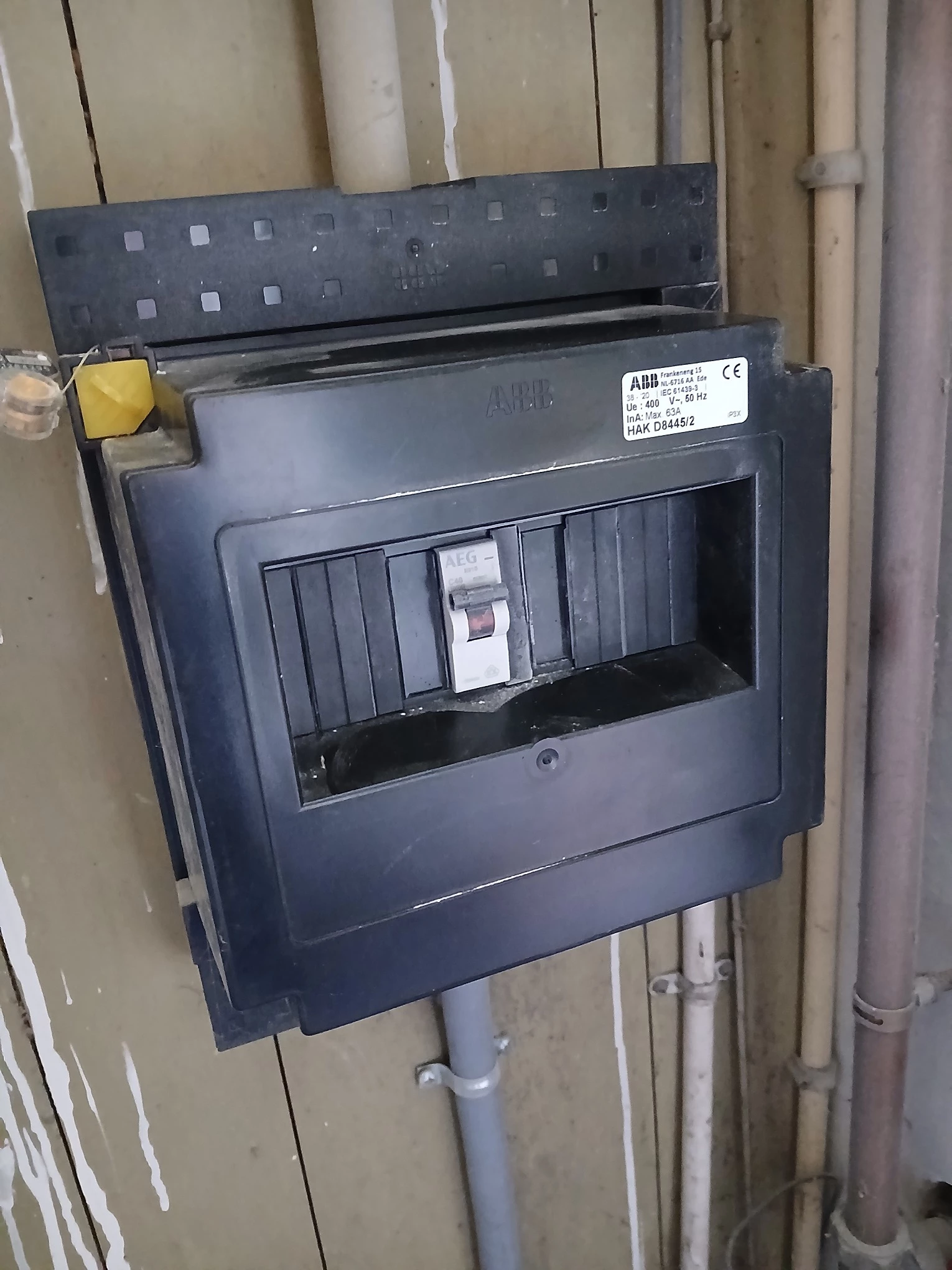

​@Raadnemer Deel een foto van de zwarte kast in jouw meterkast.
  • mei 9, 2026 2:28 p.m. UTC
Gaat om deze zwarte kast.
rvk01
  • mei 9, 2026 2:33 p.m. UTC
Die kast heeft niets met glasvezel te maken. De ABB HAK D8445/2 is een 3 fase aansluiting. Stroom dus.
Geen idee wat de functie daarvan is zoals je daar geplaatst is. Ik kan me ook niet voorstellen dat KPN die aangelegd heeft.
  • mei 9, 2026 2:34 p.m. UTC

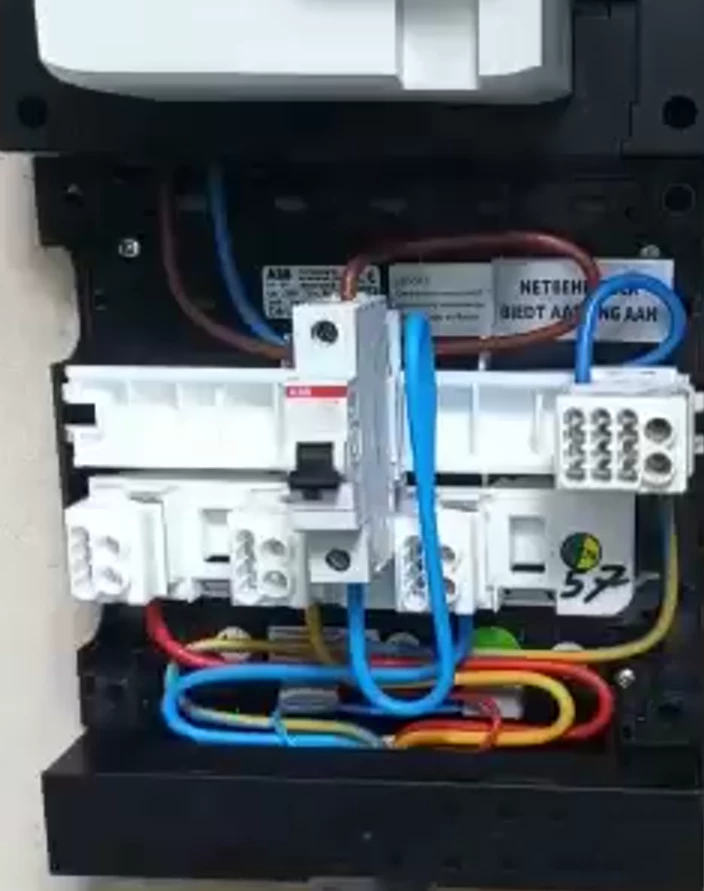

​@Raadnemer Dit is een HAK (hoofdzekeringkast), dus helemaal geen glasvezelaansluitpunt. Als de afdekking verwijdert wordt (zegel gebroken), ziet er ongeveer zo uit

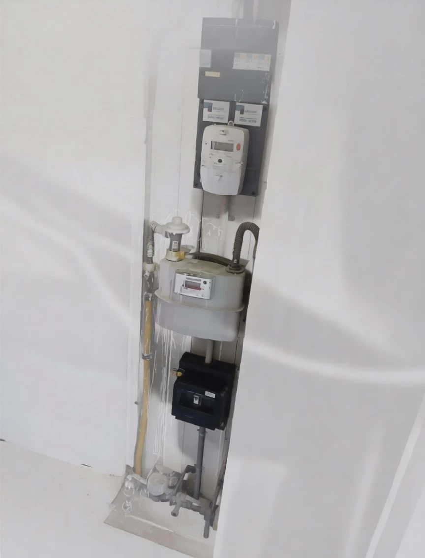

Duidelijk dat die kast dus helemaal niets met glasvezel te maken heeft. In ieder geval is die zwarte kast toen wel geplaatst tijdens de werkzaamheden voor het aanleggen van glasvezel. Kan ik er nog achter komen wat KPN Netwerk dan precies voor opdracht had bij mij en waarom die wel of niet volledig uitgevoerd is? Ze moeten neem ik aan ook aan kunnen bewijzen dat werkzaamheden uitgevoerd zijn of niet.
Voor de volledigheid nog een overzicht van de volledige meterkast.
  • mei 9, 2026 2:52 p.m. UTC
​@Raadnemer In jouw meterkast is geen wandcontactdoos. Waarschijnlijk wordt de hoofdzekeringkast geplaats om later een wandcontactdoos te monteren om b.v. glasvezelkast + modem te aansluiten. Maar hij heeft idd geen glasvezelaansluitpunt gemaakt, misschien ligt deze kruipruimte?
rvk01
  • mei 9, 2026 3:11 p.m. UTC
Vóór de meter die daar boven zit. Dat lijkt me sterk. Daar mag je volgens mij niets tussen plaatsen. Ik denk dat dit gewoon vervanging van een hoofdaansluiting is (door de netbeheerder anders zou verzegeling niet nodig zijn). Ik mis alleen de hoofdzekering. Die horen hier toch nog voor te zitten?
  • mei 9, 2026 3:16 p.m. UTC
Heel boven in meterkast is een zekeringskast maar zonder hoofdzekering. Niet iedereen (bij KPN alleen bepaalde monteurs met geschikte opleiding en certificaten) mag onder stroom werken, dus een hoofdzekering geplaats om het hele huis van stroom te onderbreken en aan stroomleiding te knutselen. De hoofdzekering is het witte voorwerp in het midden van de HAK.
  • mei 9, 2026 4:42 p.m. UTC
Klopt, boven in de kast zitten ook nog zekeringen. Dit is niet duidelijk te zien op de foto. Er is nergens iets van glasvezel te bekennen, ik heb zelfs in de kruipruimte gekeken. Ik mag hopen dat ze de glasvezelkabel wel doorgeschoten hebben want anders weet ik niet wat ze daar te zoeken hadden. Zoveel moeite gedaan toen en KPN Netwerk heeft niet eens het werk goed gedaan.
