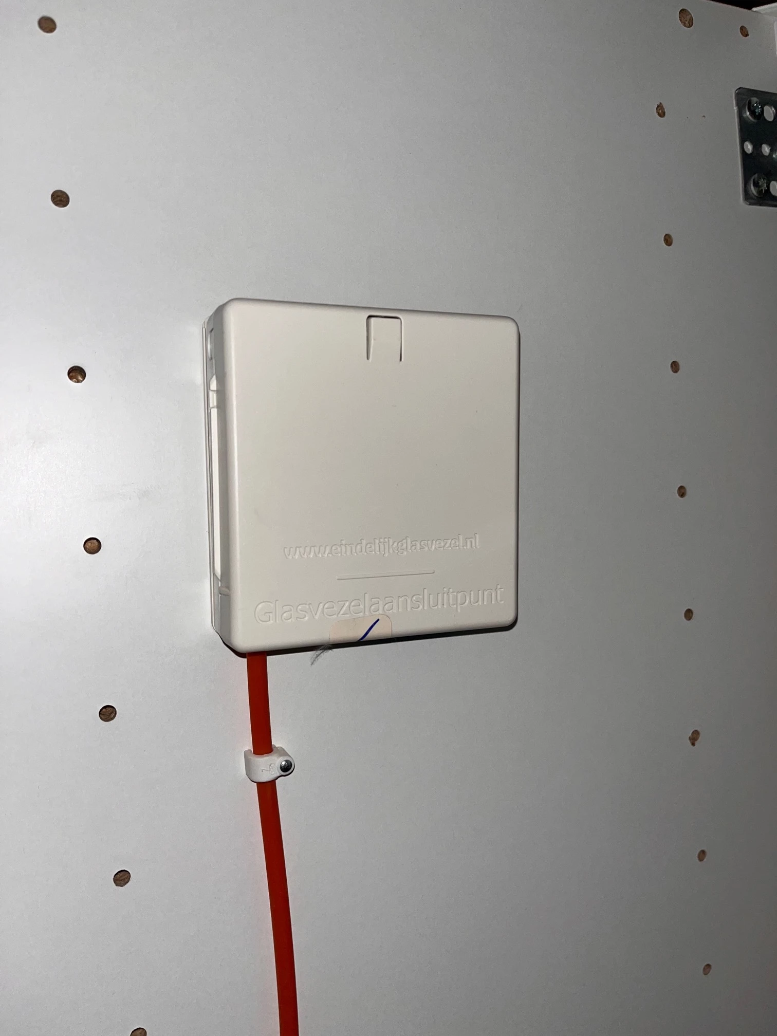

Hoe is dit mogelijk? 2 jaar wachten. De glasvezel is geïnstalleerd en wacht om geactiveerd te worden, maar ik wacht al twee jaar op KPN om de dienst te activeren. Er is een beurcratisch probleem waardoor de KPN kantoormedewerkers niet in hun administratie kunnen zien dat de glasvezel is geïnstalleerd. Ik heb foto's gestuurd om dit te bewijzen. Ik heb de afgelopen twee jaar regelmatig gebeld, talloze e-mails gestuurd en gesmeekt dat iemand daar alsjeblieft de leiding zou nemen en dit zou oplossen. Maar ondanks mijn inspanningen in het verleden komt er geen technicus.

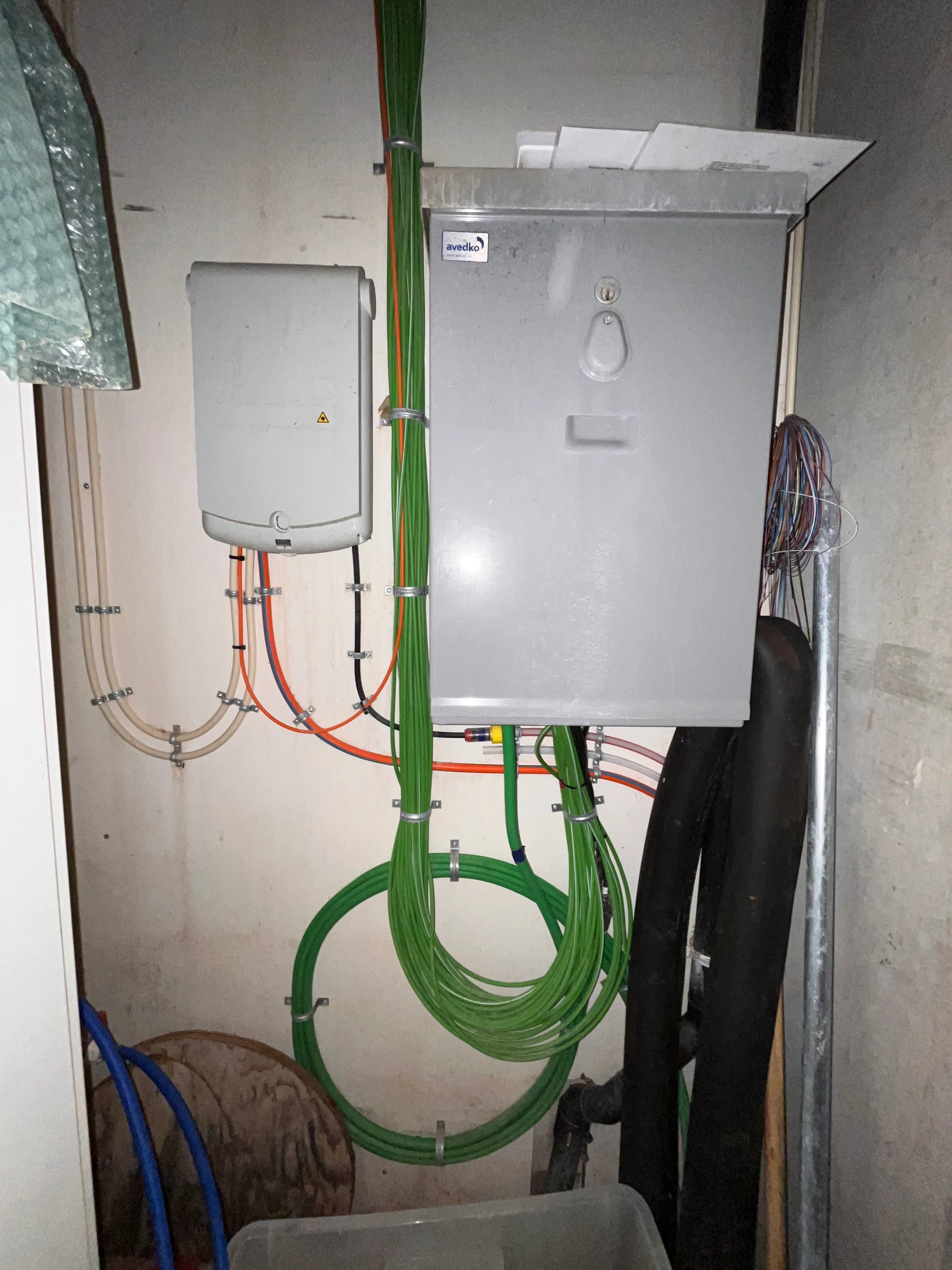

De eerste foto is het verdeelstuk waar de glasvezel van het hele gebouw doorheen loopt. KPN beweert dat dat niet hun kabels zijn, maar dat zijn wel de kabels die op dit moment KPN service leveren aan mijn buren.
  • jan 27, 2025 5:02 p.m. UTC
KPN gebruikt geen groene kabels. Dat moet haast Ziggo zijn. Die gebruiken groen. Het kan ook glasvezel van Delta zijn. Dat is ook groen. Maar daar levert KPN niet over.
KPN is oranje. En ook jouw kabel is oranje.

Ze zeggen dat dat niet hun kabels zijn. Maar iedereen in mijn gebouw heeft KPN met groene kabels. KPN heeft erkend dat mijn buren KPN hebben. Ze beweren dat er geen glasvezel is aangelegd op mijn adres. Ik stuur ze deze foto's en hoor niets van ze.

​@Arjan van KPN, ​@Marlon92, ​@MR_CHIP Hartelijk dank.  In juni 2022 bestelde ik een internetservice. Een maand later annuleerden ze mijn bestelling en zeiden dat er geen glasvezelkabel was geïnstalleerd. Ze zeiden dat ik het kon laten installeren maar dat het ongeveer 10.000 euro zou kosten. Dat grote bedrag heeft me maanden ontmoedigd, maar uiteindelijk kwam ik erachter dat het gebouw waarin ik woon en dat pas 7 jaar oud is, volledig bekabeld was voor glasvezel en dat alle 29 adressen op alle 7 verdiepingen internet hadden en de meeste mensen aan wie ik het vroeg, hadden KPN. Ik hervatte toen mijn zoektocht naar internet en vond de glasvezelaansluitingen in de gemeenschappelijke gang en onder mijn keukenkastje. Ik wist niets van een haalbaarheidsonderzoek. Pas toen ik een KPN-winkel binnenliep om te proberen daar iemand te krijgen die me kon helpen, hoorde ik dat dit onderzoek kon worden aangevraagd en dat hebben ze voor me gedaan.
In april 2024 werd een haalbaarheidsonderzoek besteld: HBO-00169363: Sindsdien wacht ik op antwoord. Ik heb ze alle foto's gestuurd en ze aanhoudend gebeld en geschreven om alsjeblieft naar mijn huis te komen om de glasvezelkabels te bekijken en te controleren of ze inderdaad zijn aangelegd. Elke keer als ik bel, krijg ik een KPN-medewerker die me vertelt dat ze alleen een e-mail kunnen sturen naar de afdeling die de HBO uitvoert. Ze zeggen dat ze contact met me zullen opnemen als ze iets van deze afdeling horen. Ik heb nog maar twee keer van ze gehoord. Ze vertellen me opnieuw dat de groene kabels niet van hen zijn. Ze hebben de vragen nooit beantwoord. Hoe komt het dat dezelfde groene kabels wel KPN internet leveren aan mijn buren, maar voor mij onmogelijk is. Ziggo beweert ook dat ik geen glasvezel heb geïnstalleerd.
Aangezien ik de glasvezelkabels geïnstalleerd heb en ik weet dat diezelfde kabels KPN leveren aan mijn buren kan ik alleen maar concluderen dat dit een soort excel spreadsheet probleem is. En het is veel te makkelijk voor drukke en overwerkte KPN medewerkers om mijn verzoeken eindeloos door te spelen naar andere mensen op andere afdelingen. Ik hoop dat iemand op dit forum mij kan helpen.
