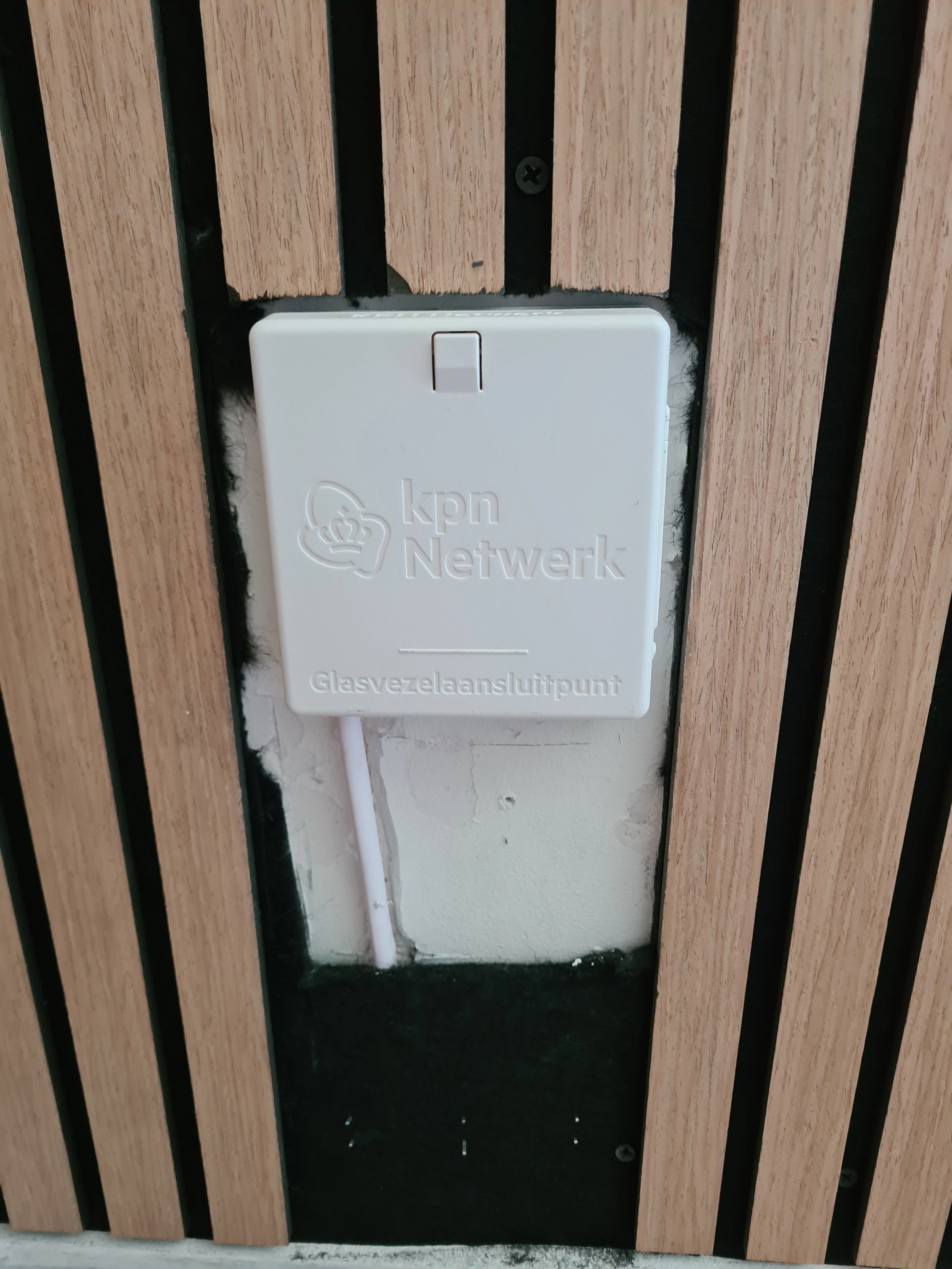

Goeiedag,
Morgen start mijn nieuwe abbonement en ik wilde vandaag de glasvezel aansluiten. Ik ben nu al een uur aan het stoeien om glasveze kap over mijn aansluiting te krijgen.
Ik heb installatiefilmpje gekeken, en op juiste manier nagedaan alleen gaat die er natuurlijk niet zo soepel op als op het filmpje.
Heb uiteindelijk besloten om blauwe klepje eraf te halen maar zelfs dan sluit die niet helemaal aan.
ook ruimte rond de aansluiting gemaakt maar ook zelfs dat werkt niet.
Kan iemand mij hierbij helpen?

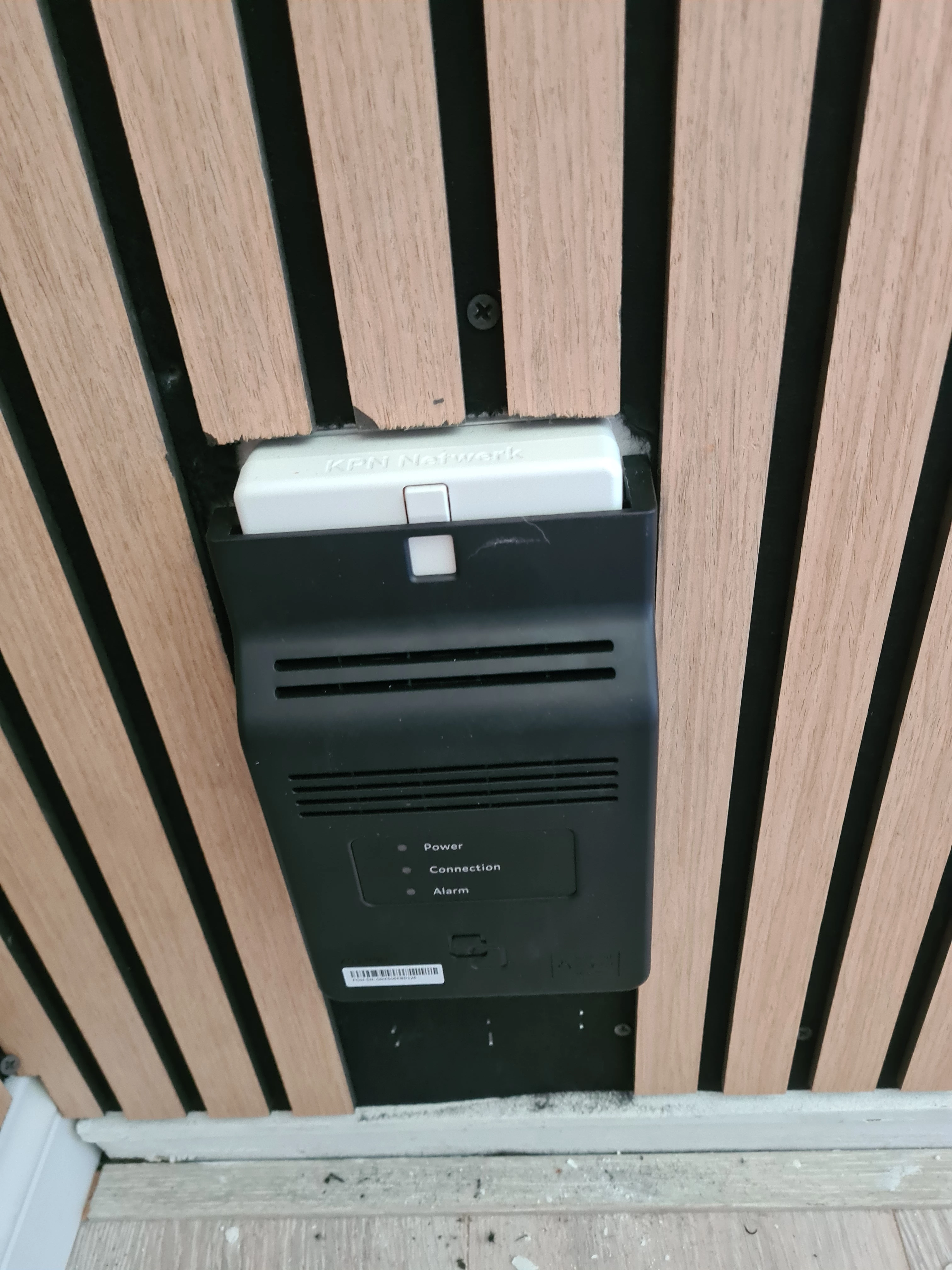

Ik vermoed ook dat de module niet recht op de ondergrond zit. Misschien even wat meer materiaal van de laddenwand af halen. Bij het erop knikken gaat het blauwe schijfje open en dat lijkt niet nu niet te openen

Zwarte kast zit helemaal tegen de muur aan.

Bij mij weten moet dat zwarte kapje over de kop van het witte kapje heen schuiven
Maikel Drost
Klopt maar op je module moet je nog een stofkapje verwijderen van het groene koppelstuk.
daarna kan je hem eroverheen drukken

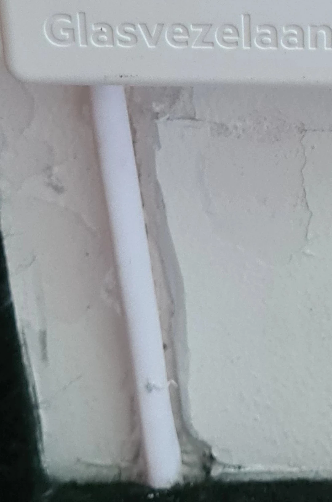

Is er misschien nadat het witte KPN kastje geplaatst is nog gestuct ofzo?
Het lijkt wel alsof er naast die witte kabel nog wat bij gesmeerd is ofzo.

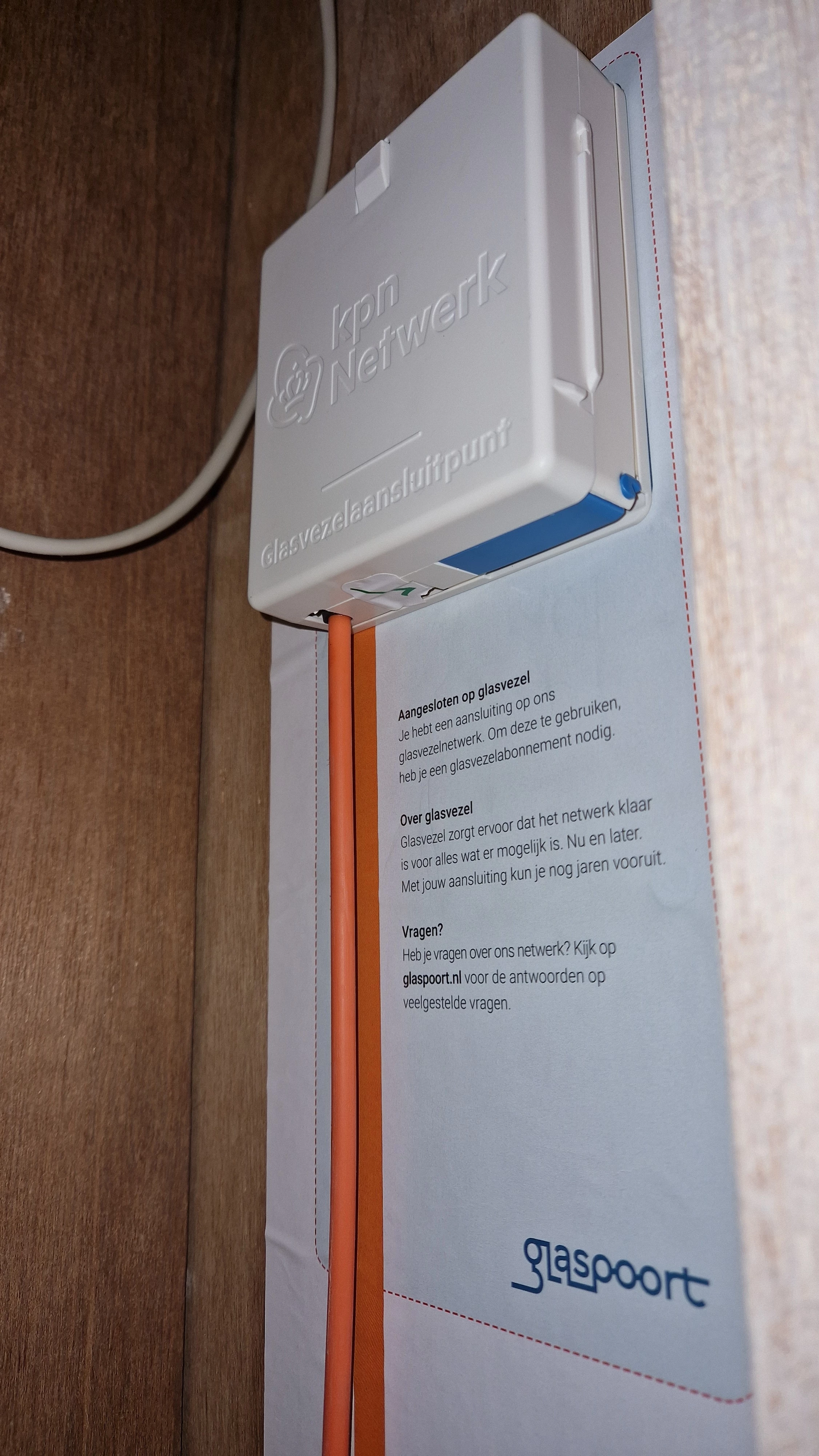

Ik zie ook nog een zwarte achtergrond waarop de houten latten bevestigd lijken. Kan het zijn dat het zwarte kastje (de ONT) niet vlak langs de muur omhoog kan schuiven? De opening in de zwarte achtergrond lijkt me (te) klein. Er moet een vrije ruimte van 11 x 25 cm zijn. Nu is het zwarte kastje mogelijk een beetje gekanteld waardoor het vastloopt.
Zie de sticker in mijn meterkast  die de benodigde ruimte aangeeft (rode stippellijn).

Monteur is langsgekomen en het is helemaal gelukt. Bedankt voor iedereen zijn reactie.
Hoe de monteur het gedaan hebt weet ik niet precies, weet wel dat het blauwe kapje verwijderd is. Ook was mijn aansluitpunt niet goed gemonteerd waardoor die niet helemaal vast zat aan de muur. Dit vermoeilijkte de installatie ook.
