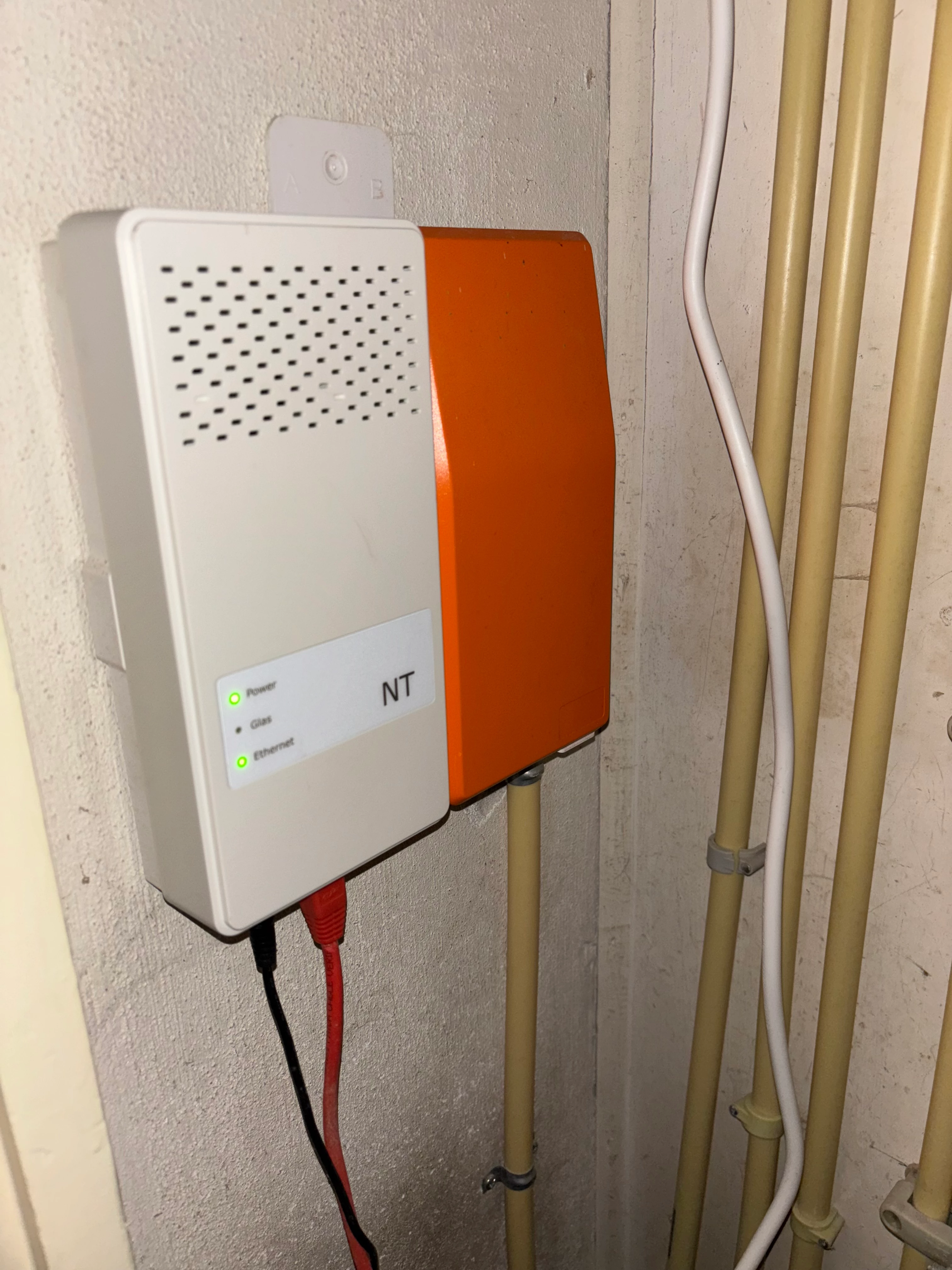

Goedenavond! Vandaag zijn wij verhuisd, voorheen hadden wij nog een ouderwetse aansluiting via koper. Op ons nieuwe adres is (gelukkig) glasvezel. Klein nadeel: ik krijg het nog niet werkend.
Vanuit de oude woning hebben we een Box-12 modem meeverhuisd. Vanuit KPN heb ik een TK-01 ontvangen als NT, echter hangt in de woning reeds een TY-01. Hier het geheel op aangesloten, maar helaas gaat het glas-lampje niet branden.

​@Jasper050
op het nieuwe Glasvezel kastje die je van KPN hebt gekregen. is daar het middelste lampje benoemd als “connection” of ook als “Glas”?
als het een connection lampje betreft. dan dien je deze nieuwe ONT te gebruiken. de oude die er al op zit, gaat niet werken met deze techniek.

Ah, dat verklaart in ieder geval. Nieuwe kastje is power/connection/alarm/data.
Kan ik dit zelf vervangen? En zo ja, is daar ergens een video voor beschikbaar?
Je zal toch eerst een ander glasvezelkastje moeten aanvragen want een TK-01 gaat niet passen ​@Jasper050
Voor een TK-01 heb je een ander aansluitpunt nodig:

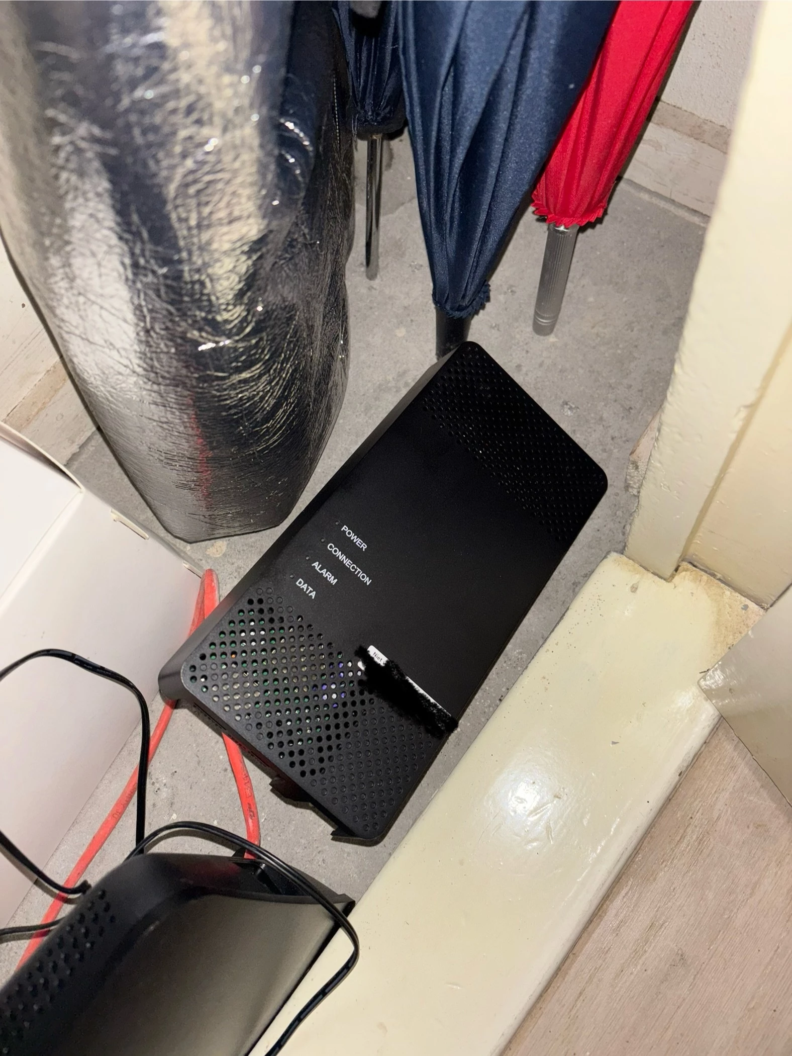

Hmm oke, bijgaand in de foto het kastje wat we hebben ontvangen. Deze kan ik dus niet zomaar zelf vervangen?

​@Jasper050 Dit is een ONT, je heb toch een NT-kastje nodig
  • aug 24, 2025 8:26 a.m. UTC
Gok dat topicstarter in een AON -> PON gebied woont, dan geeft hij gewoon het juiste kastje.
