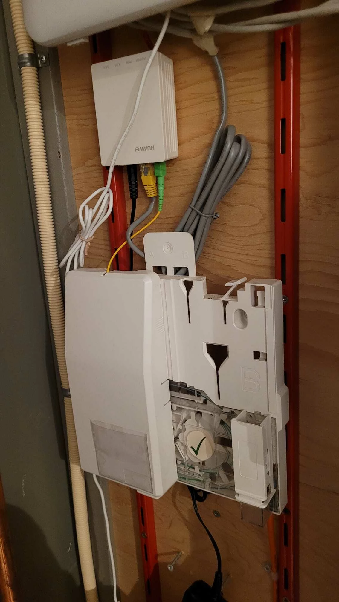

Goedendag,
Omdat ik over van van Odido naar KPN krijg en een kastje thusigestuurd om zelf te installeren.
De video ziet er simpel uit, maar de Odido monteur heeft vanalles bewerkt.
Kan ik nog steeds het linker kapje verwijderen en hief het kastje van KPN over heen schuiven? Of kan ik evt rechts gebruiken?
Rechts wordt niet gebruikt, je kan het linker kapje er inderdaad gewoon afschuiven. Eventueel kan je die daarna rechts plaatsen zodat deze er ook weer mooi uit ziet.
Waarschijnlijk heeft Odido een koppelbusje geplaatst, dat is een verlengstuk om ons glasvezel te verlengen naar hun kastje. Deze zal er af moeten. Wanneer deze er af is kan je "eenvoudig" het glasvezelkastje van de KPN plaatsen.
Als dit alles je niet aan staat begrijpen we dat ook heel goed, neem dan contact op met KPN op of na de installatiedatum om een monteur te vragen. Deze komt het dan kosteloos voor je regelen. Indien je gebruik maakt van de overstapservice zal odido tot die tijd blijven werken.

Hallo ​@Ketellapper , ik roep de monteur ​@Ik_Combineer er even bij.
Een ogenblik geduld a.u.b.😎
  • February 18, 2026

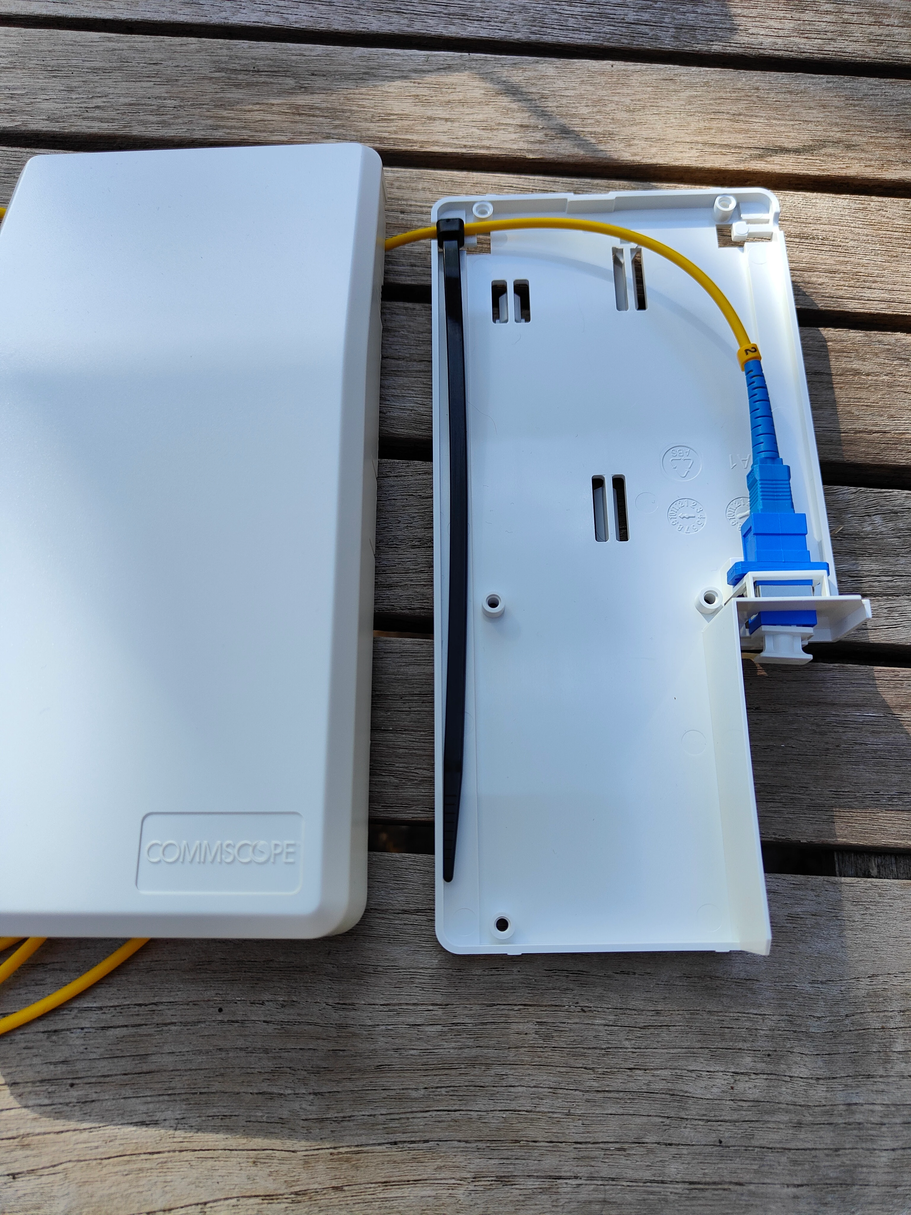

peter-keetfm
@Ik_Combineer
Even een aanvulling de koppelbus zit in de kap.
Deze komt netjes mee met het verwijderen van de kap.
Zie hier de binnenkant.
  • February 18, 2026
Gelukt! Bedankt
