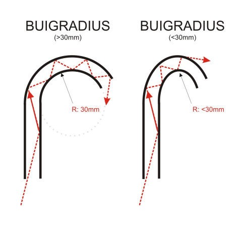

deze vraag heb ik zelf ook een keer gesteld aan een monteur van het toenmalige Reggefiber. met het volgende als antwoord van hem.
ik citeer: “De buigradius mag maximaal 30mm zijn in de status waarin hij gebruikt wordt en niet omdat de glasvezel kapot zou gaan, maar omdat je dan reflecties en demping krijgt.
Zie het plaatje, al is het niet helemaal correct omdat het suggereert dat de lichtstraal naar buiten gaat bij te kleine radius en dat kan natuurlijk niet.”
dit is overigens nog wel uit de tijd dat enkel en alleen AON glasvezel gebruikt werd.
of dit ook nog geldt voor de XGS-PON verbindingen durf ik niet te zeggen.
