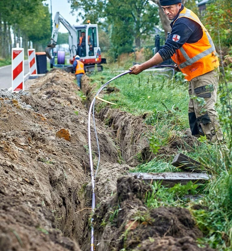

Zo een witte kabel van dichtbij
  • dec 4, 2025 6:39 a.m. UTC
Dat is een paarse glasvezel van E-Fiber TDN, zie de spoel achter de graafmachine.

... en ook veel dieper in de grond wordt gelegd, minimaal 50 centimeter onder het maaiveld en soms zelfs dieper.
Bij ons in de tuin ligt die ook net onder het gras en hooguit 10 cm onder het grindpad door. Dat hebben ze met de hand gegraven. Heb jij wel eens een sleuf gegraven van +50 cm diep en dan een meter of 20 ofzo? En onder een grindpad door waar het allemaal puin is? Dat moet je voor de gein eens proberen. En bedenk je dan dat je dat bij 5 of 6 adressen op een dag moet doen. Ik wens je veel succes.

Dat gebeurde hier heel anders ​@Marlon92 Hier werd niets gegraven.
