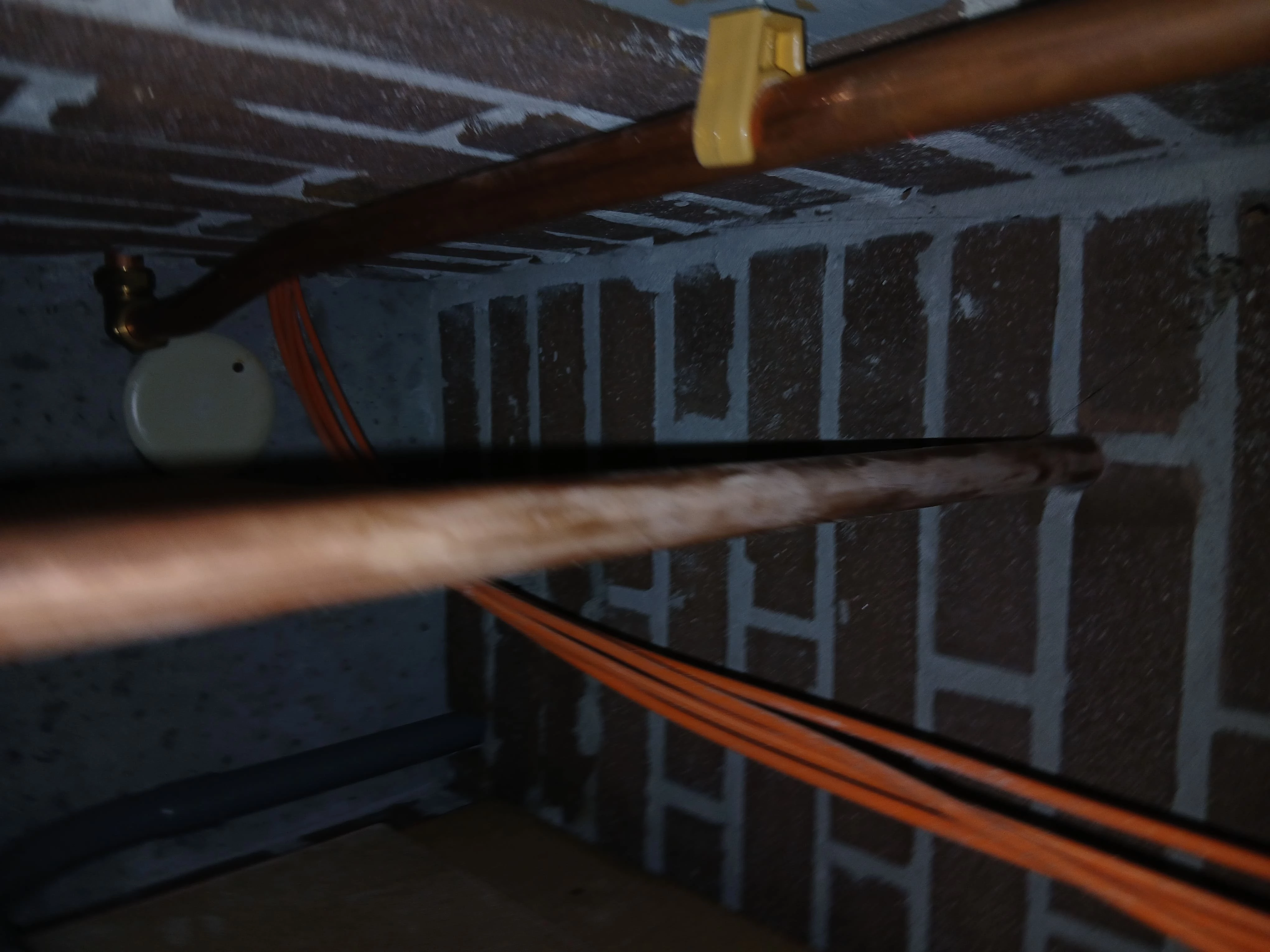

KPN heeft alle glasvezelkabels van de buren aangesloten in mijn meterkast. Zie foto’s. Ik woon in een appartementencomplex. Dit is niet toegestaan. Extra stroom wordt verbruikt en ik betaal de rekening. Er lopen 100 glasvezelkabels in mijn meterkast. Dit mag niet. Ik ben huurder maar de woningbouw mag hiervoor geen toestemming geven. Het is luiemans werk om alle kabels lekker makkelijk van alle buren te trekken naar mijn meterkast! Verwijderen jullie alle glasvezelkabels behalve de mijne anders maak ik een rechtszaak tegen KPN! Jullie reageren niet op mijn telefoontjes heb al zo vaak gebeld!

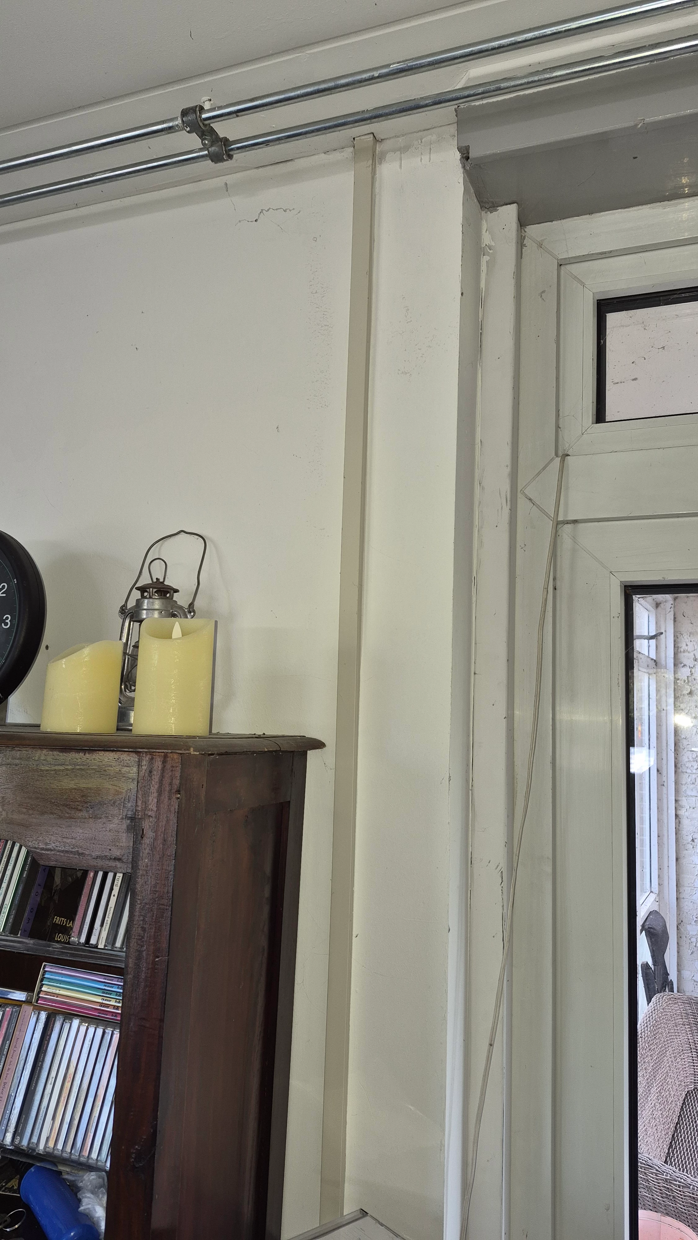

Als jij de onderste flat bent en het zit in de meterkast zullen de kabels van je bovenburen door die van jouw lopen inderdaad.
Situatie hier met de Ziggo kabels in de woonkamer. Hier zitten er 2 in voor de 2 flats boven mij.
Door mijn meterkast lopen de oude telefoon kabels naar boven.
Ook de gasleiding loopt hier erdoor naar boven.

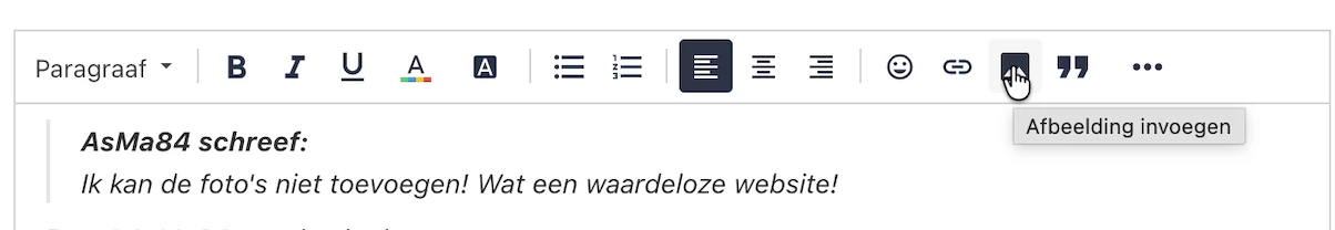

  • apr 26, 2026 5:16 p.m. UTC
Ik kan de foto's niet toevoegen! Wat een waardeloze website!
Dag ​@AsMa84 , zo doe je dat:
Als de afbeelding v.w.b. het aantal MB’s te groot is krijg je daarover een foutmelding.

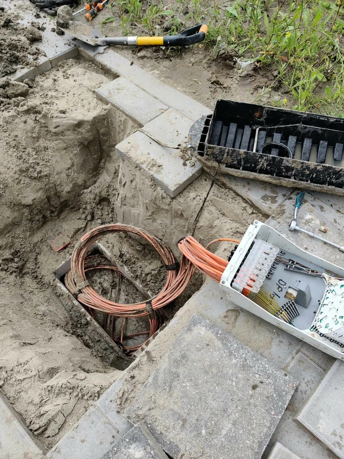

Een glasvezel dp (distributiepunt) is een grote doos waarin de kabels gespliced zijn en doorgelast. Dus bijvoorbeeld van 1 kabel maken ze er 16.
Hier een dp, aan de 1e kant komt er een voeding binnen en die wordt dan verdeeld over eem x aantal kabels. Maar deze zitten dus doorgaans onder de grond, of bij hoogbouw zijn er vaak speciale gemeenschappelijke kasten voor. Want hij moet ook toegankelijk zijn bij storingen.

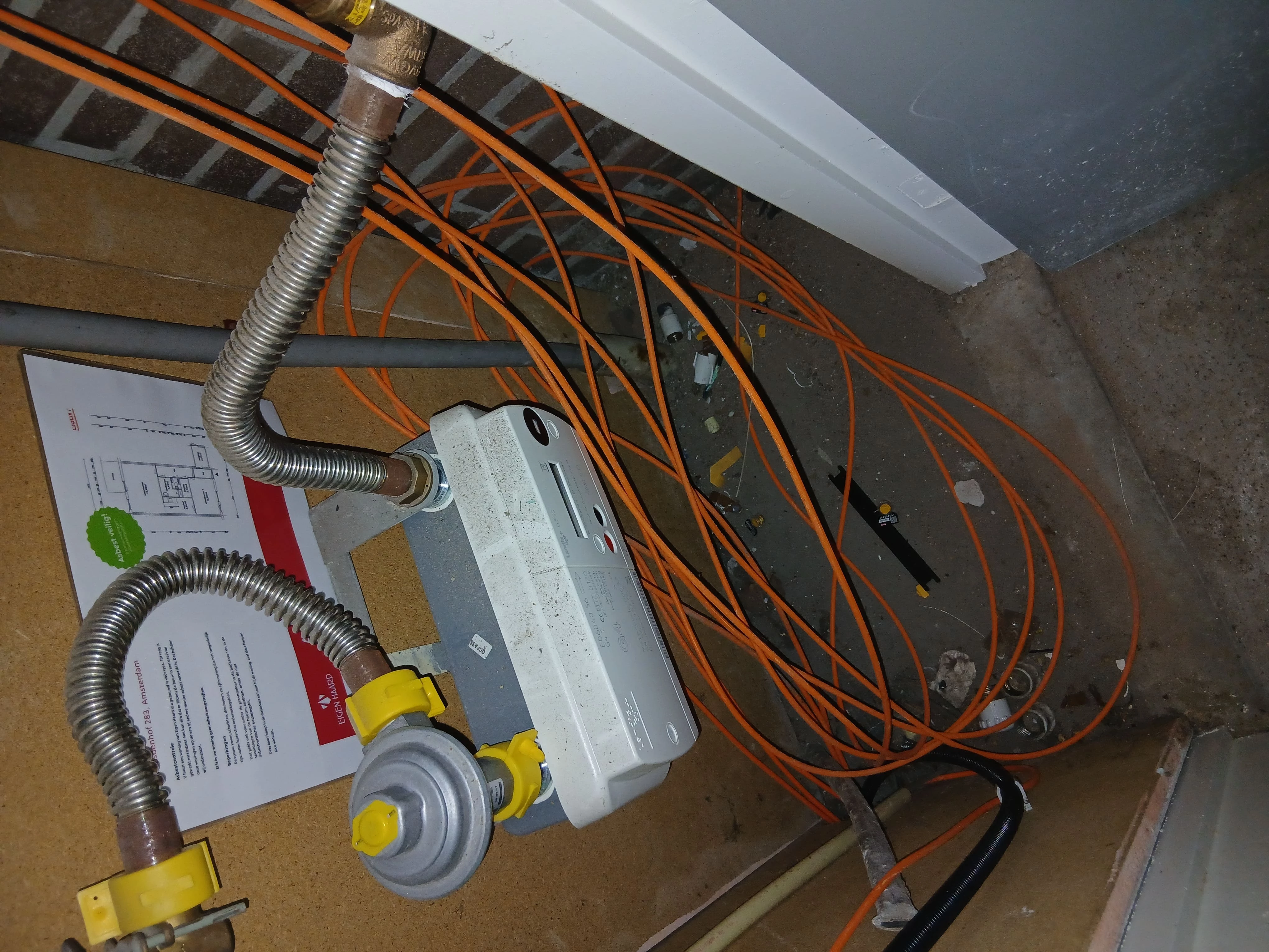

  • apr 26, 2026 5:51 p.m. UTC
Hier de foto:
rvk01
  • apr 26, 2026 5:54 p.m. UTC
Ik zie niet waar ze vandaan komen en waar ze naartoe gaan. Maar ik kan me niet voorstellen dat dit volgens de voorschriften is. Kabels horen nooit zo los te hangen. Veel te grote kans als jij iets uit de meterkast haalt, per ongelijk zo'n kabel 'meetrekt' 😉

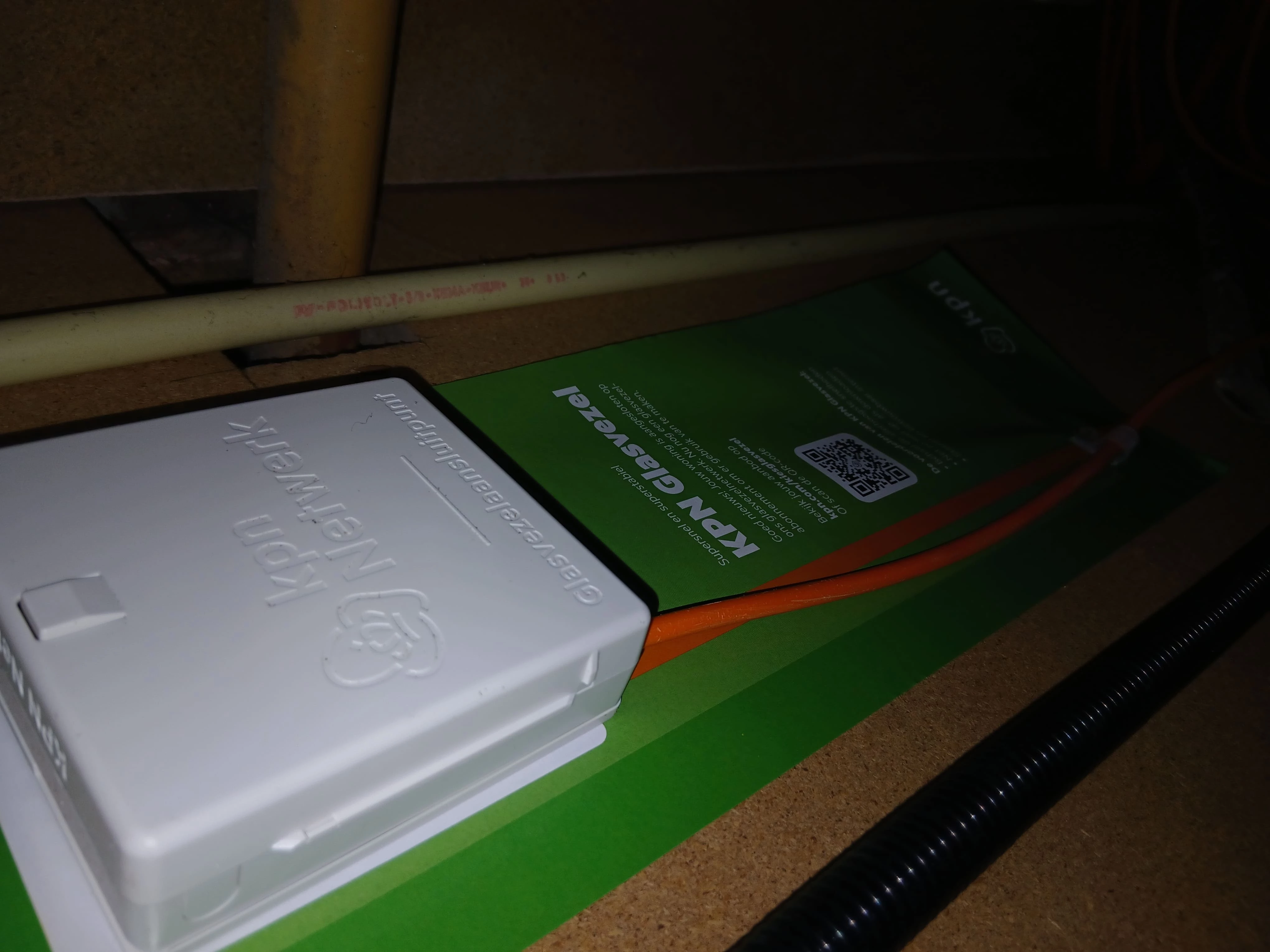

Nog een foto:
  • apr 26, 2026 5:58 p.m. UTC
Hier nog een foto vanwaar de kabels komen (van boven):
  • apr 26, 2026 6:01 p.m. UTC
Dit zijn kabels voor bovenburen, de moet nog door boorgaten naar boven getrokken worden. Normaliter worden ze opgerold en netjes in de hoek gelegd tot deze buren ook gereed zijn om aan te sluiten.

  • apr 26, 2026 6:16 p.m. UTC

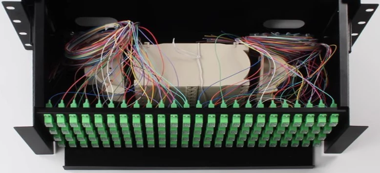

waar zijn die andere 94 kabels? en ik zie maar 1 glasvezelkastje.
  • apr 26, 2026 6:43 p.m. UTC
Netjes is het niet, maar dit is inderdaad de kabels voor je direct bovenburen. Zijn deze al aangesloten op glasvezel? Loopt de kabel al naar boven? Als dat zo is zou ik contact opnemen met KPN afdeling netwerk, want dan hoort dit niet. Als dat nog niet zo is en dit is pas aangelegd verwacht ik dat het in de komende dagen/weken wordt doorgetrokken naar boven.

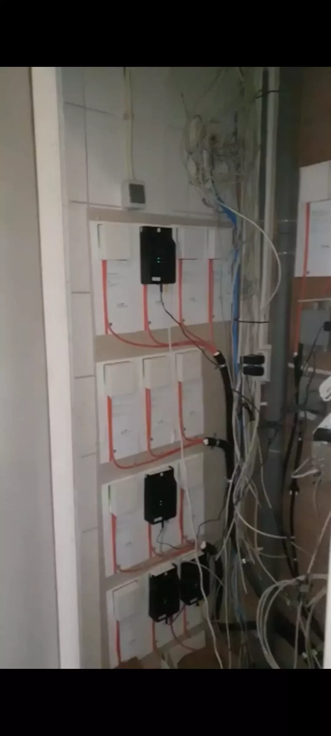

  • apr 26, 2026 6:52 p.m. UTC
Ik verwacht zo een foto te zien, zijn alleen voor 96 vezels geschikt, maar komt dichtbij
  • apr 26, 2026 7:03 p.m. UTC
Deze is wel heel erg slordig hoor. Maar wel grappig.
rvk01
  • apr 26, 2026 7:08 p.m. UTC
N.a.v. de openingstekst had ik zoiets verwacht 😉
Maar als het alleen voor doorvoer van de kabels is (zonder kastjes en actieve/stroom onderdelen) dan lijkt me dat niet zo'n probleem mits het netjes weggewerkt wordt.
ze komen van boven zijn al van de buren doorgetrokken. er zijn ook meer stroomkabels niet alleen glasvezelkabels getrokken
