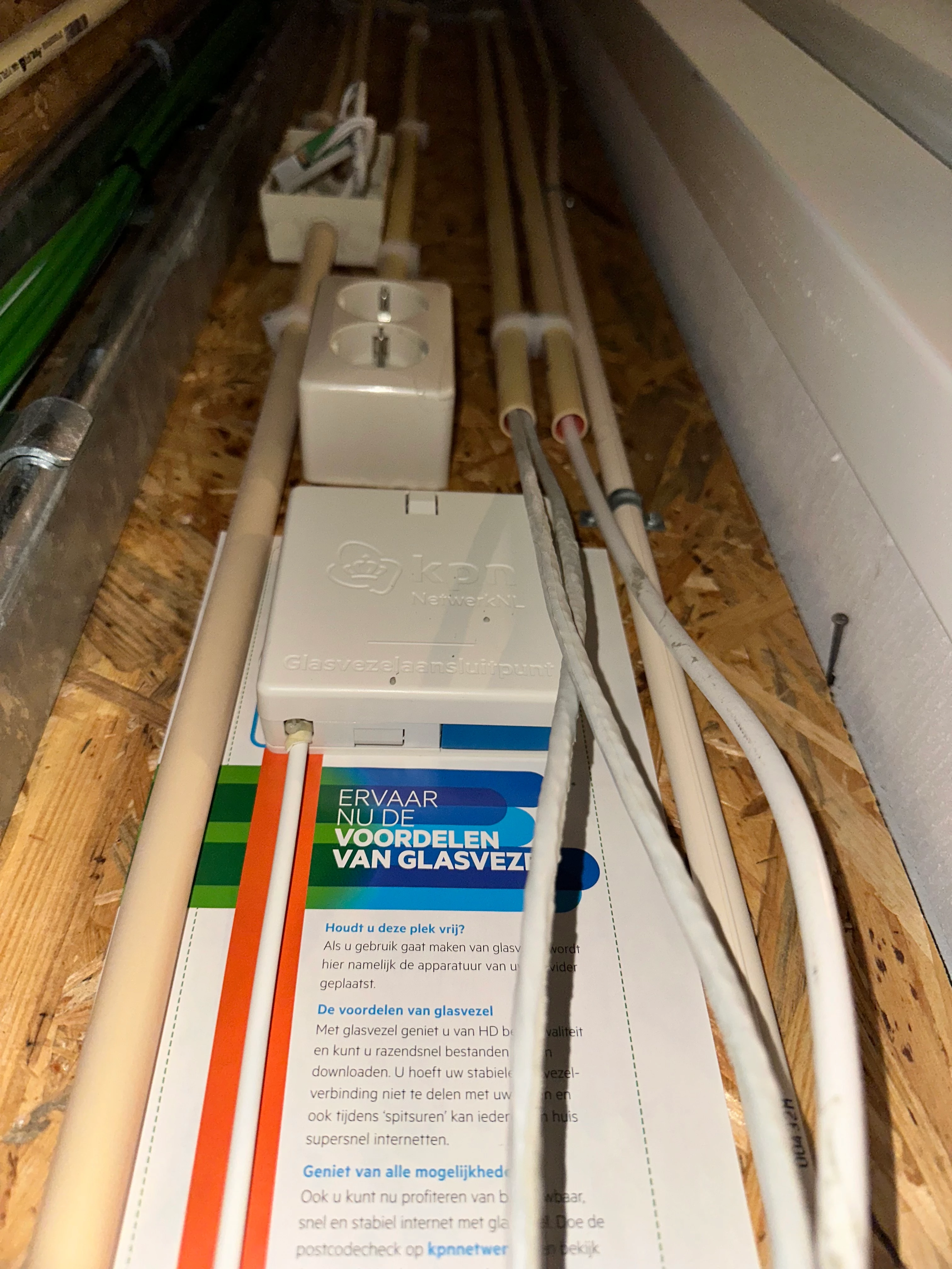

Goedenavond all,
Deze vraag zal eerder naar KPN gaan, ik vermoed dat anderen mij niet kunnen helpen.
We gaan verhuizen naar een nieuwbouwwoning, waar het glasvezelkastje in de meterkast zit. Op www.eindelijkglasvezel.nl is te zien op het adres dat het mogelijk is om glasvezel te nemen (site van KPN), maar als ik het daadwerkelijk wil bestellen is het niet meer mogelijk.
ik zie meerdere topics zoals hieronder, daar zou het opgelost moeten zijn. De klantenservice kon me niet verder helpen, werd doorverwezen naar de netwerkbeheerder, deze geeft aan ook niks te kunnen betekenen.
Is er een andere medewerker van KPN die verder kan helpen? Ik heb een foto van het kastje toegevoegd :)
groetjessss
Hi ​@Timmehh1203, ik heb inmiddels ook een antwoord. Deze specifieke gevallen gebeuren sporadisch, het lijkt erop dat je adres niet goed is afgemeld.
Zou jij contact willen opnemen met de netwerkbeheerder via telefoonnummer 088 - 006 3744 en dit daar aangeven?
Mag ik van jou ook weten wanneer dit kastje geplaatst is? En weet je ook of destijds iemand langs is geweest om alles door te meten? Dit helpt mij namelijk om te achterhalen waar dit mis is gegaan.

Gisteren gebeld en moest een foto van het kastje in de meterkast sturen. Daarna gaven ze aan dat het tot 24 uur kan duren voordat ik glasvezel kan bestellen, zojuist geprobeerd en dat is gelukt!! Enorm bedankt voor je hulp Alex!
Dan nog een vraagje, het pakket wordt geleverd door PostNL, maar hoe zit het daarna? Wordt het modem aangesloten door iemand van KPN of is het een ‘doe het zelf’ klusje?
rvk01
  • apr 9, 2026 8:25 a.m. UTC
Je krijgt een “doe het zelf” pakket met ONT (zwarte cover voor over die FTU) en een router.
De ONT kun je van onderaf over dat witte kastje (FTU) schuiven (en hij klikt dan op zijn plaats). Router ophangen en aansluiten met de netwerkkabel die bijgeleverd is. Op zich is het heel simpel. Ik zie dat je al twee stroomaansluitingen vrij hebt (1 voor de ONT en 1 voor de router nodig).
Mocht je er toch niet uitkomen (of niet handig zijn) dan kun je ook altijd nog gratis een monteur laten komen om het te installeren. https://www.kpn.com/service/monteur

​@Timmehh1203, fijn dat het zo snel is opgelost.
rvk01 legt dit goed uit, dit doe je zelf. Je kunt een gratis monteur aanvragen als dit niet lukt, dit kan na de aansluitdatum. Als je het daarvoor inplant wordt dit automatisch een betaalde monteur. Mocht dat nodig zijn, dan kun je dit hier inplannen: De KPN monteur helpt je graag verder | KPN.
