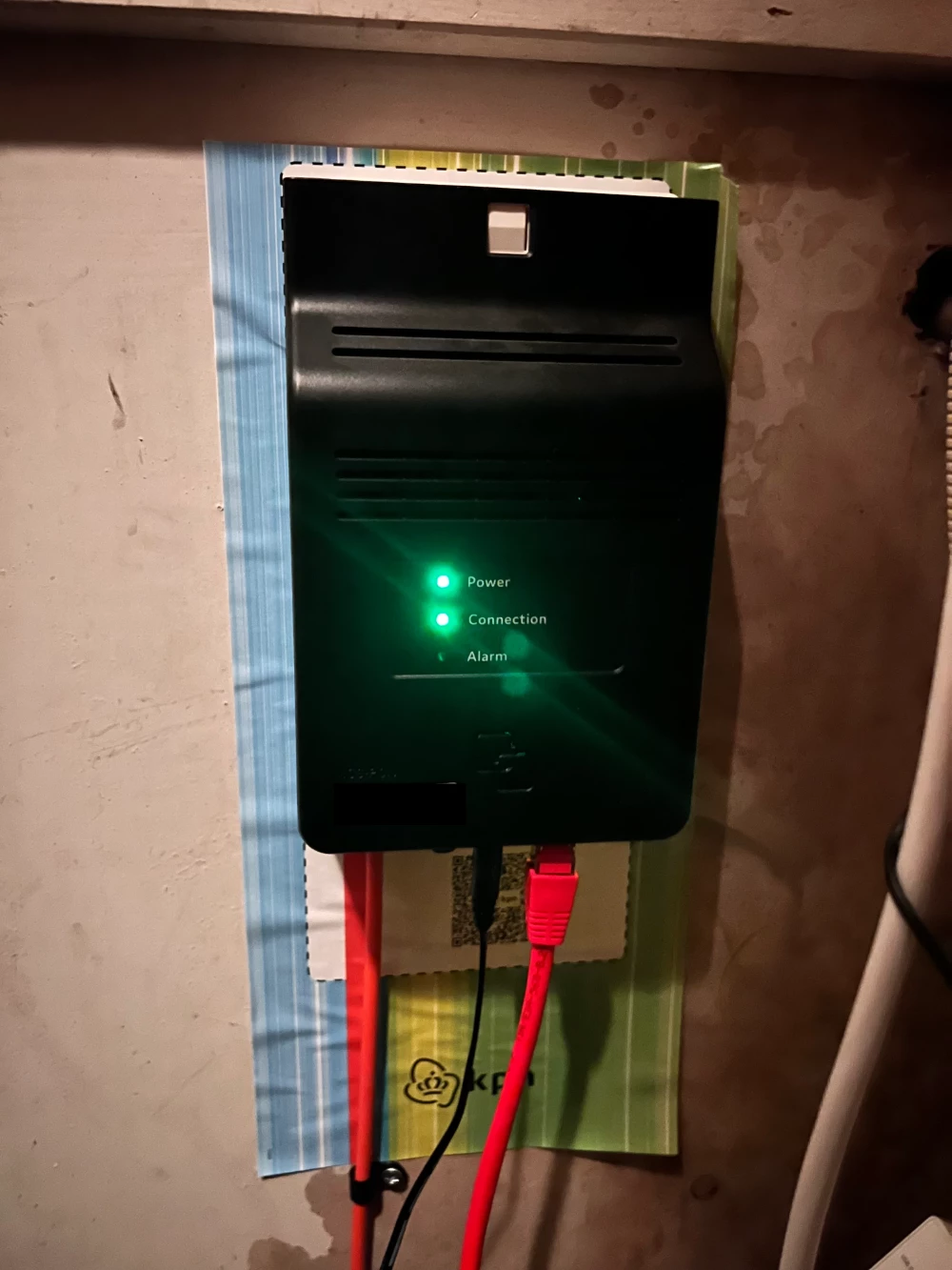

Kun je een foto plaatsen van het glasvezelkastje?
  • nov 28, 2025 6:44 p.m. UTC
Onderste lampje knippert heel snel

  • dec 2, 2025 11:46 a.m. UTC
Hi ​@MarcelBarriel ,
Dat over die kabelbreuk is echt complete onzin... Het connection lampje brand wat aangeeft dat er gewoon signaal binnen komt.
