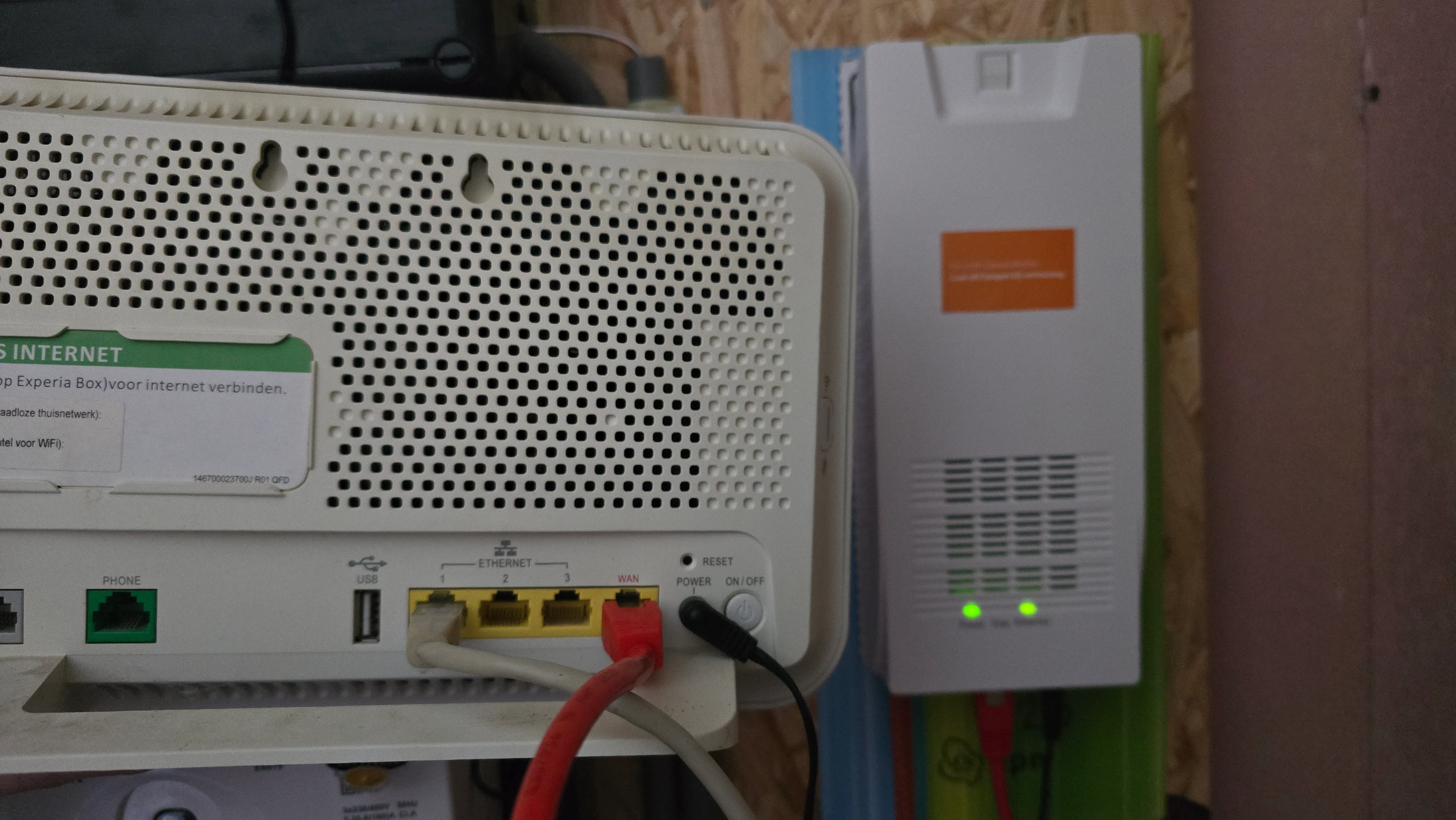

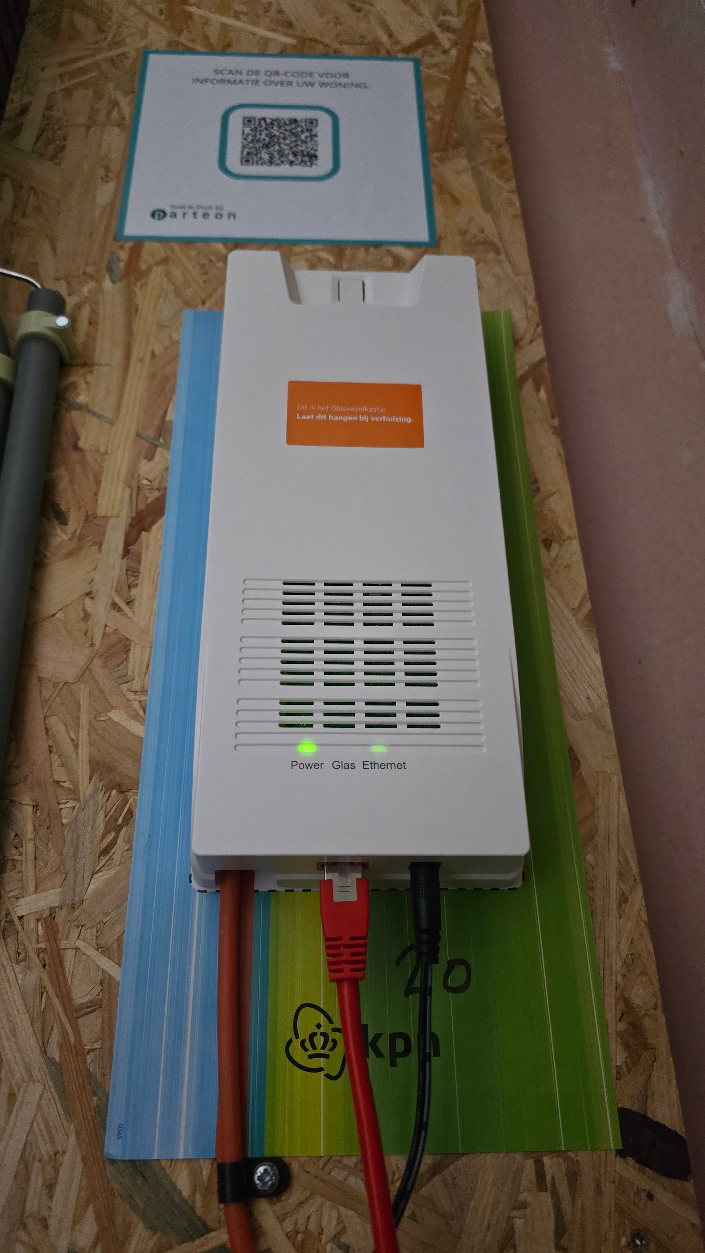

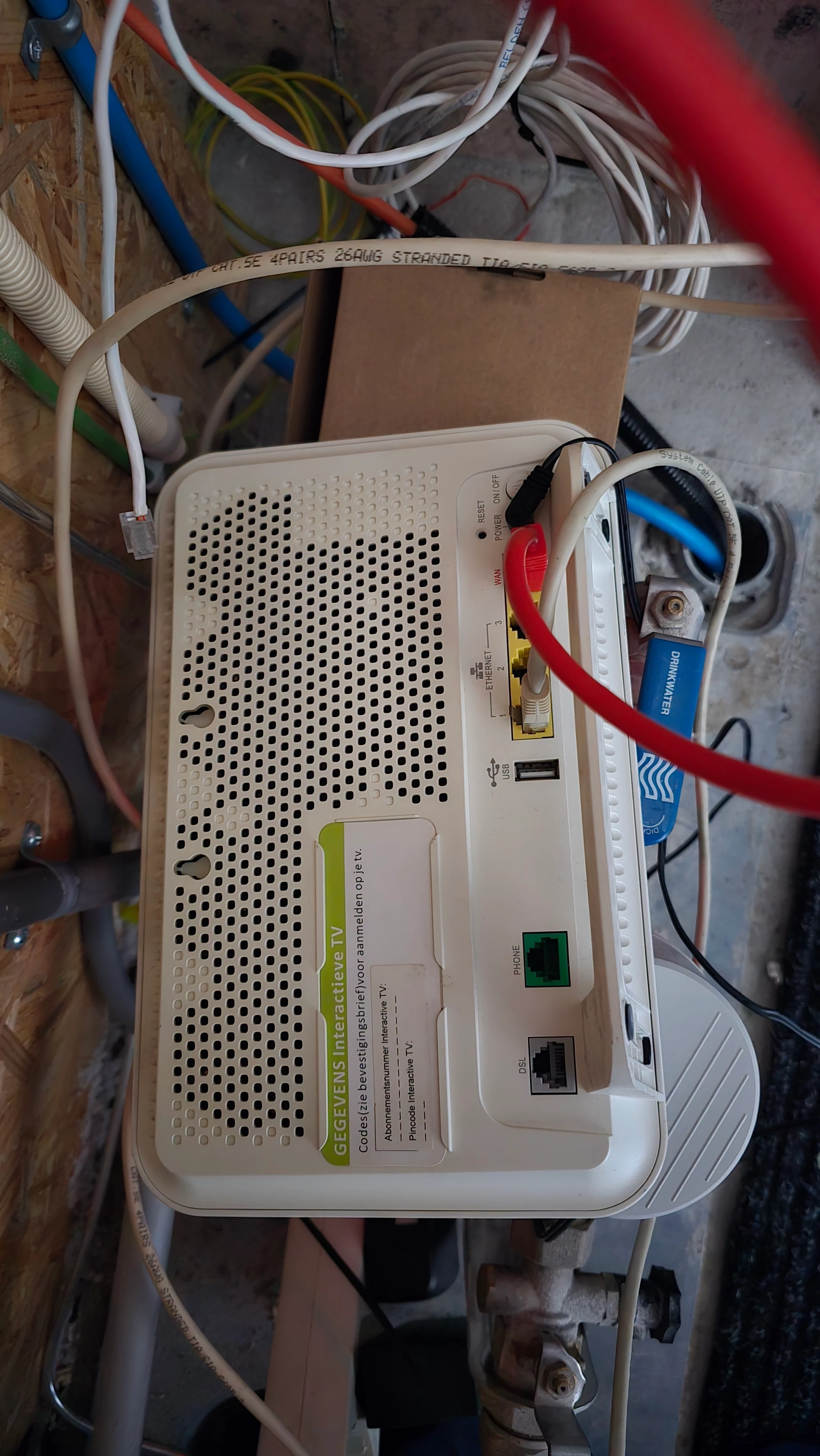

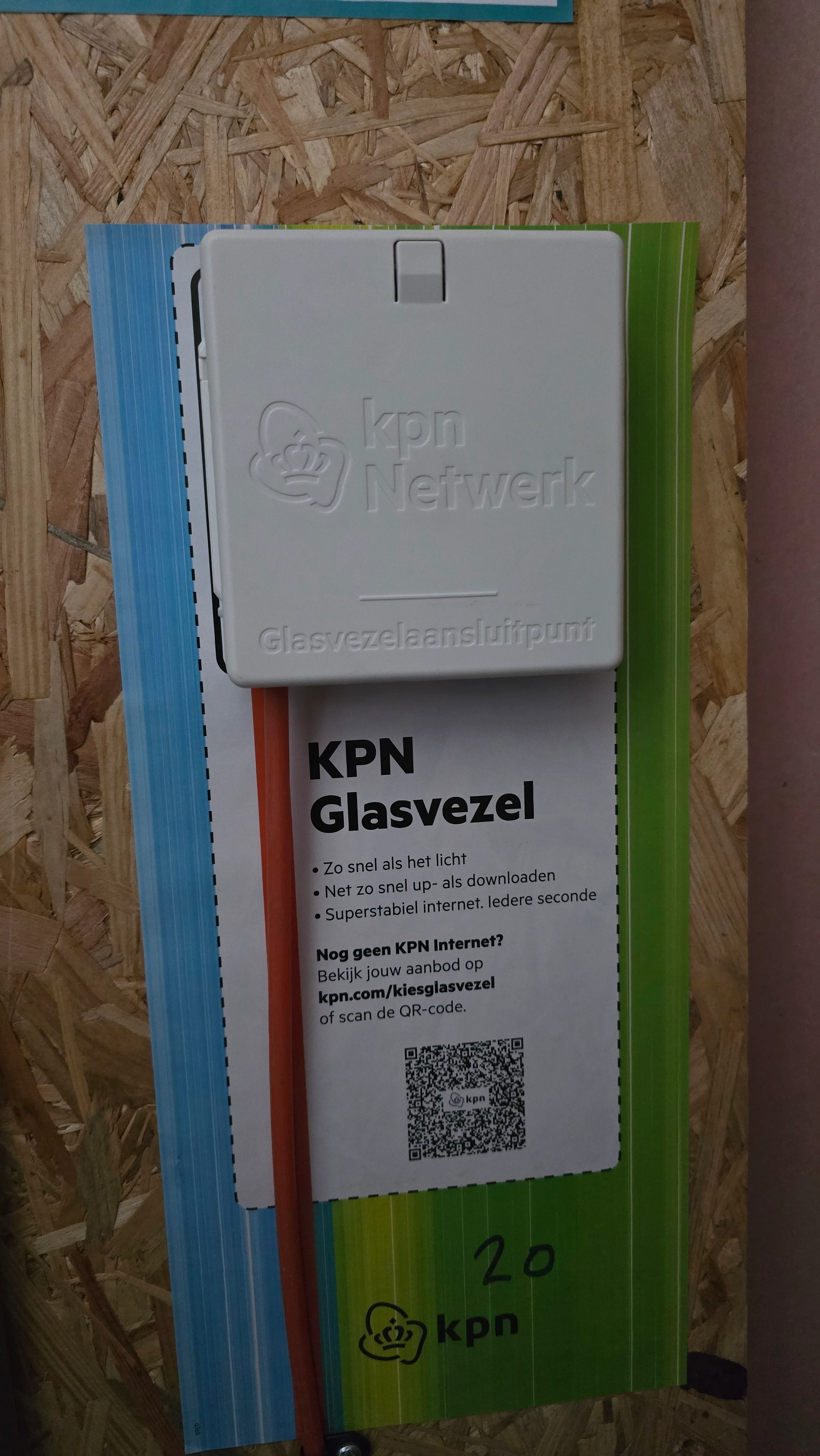

Dit zijn de foto's die ik moest sturen naar KPNnetwerk ter verificatie, waarna ik dus geen antwoord meer heb gekregen. Op dit moment kreeg ik al geen internet meer vanuit dit glasvezelkastje, vandaar dat het lampje Glas ook niet brand. Dat was daarvoor, toen dit kastje internet gaf dus wel het geval.
  • mrt 28, 2025 11:57 a.m. UTC
Nee zwarte kastje is blijkbaar nu onderweg, hoop ik althans, maar het witte kastje wat er nu is overheen geschoven gaf 100% internet.
Kun je eens een foto plaatsen van dat witte kastje?
En dit zit daar dus onder.

Dit is raar. Dit is een kastje voor een AON verbinding. Die worden volgens mij al jaren niet meer opgeleverd. Het is tegenwoordig allemaal XGS-PON. En daarop werkt dit kastje niet.
  • mrt 28, 2025 12:33 p.m. UTC
Het wordt steeds vreemder en vreemder hahaha. Maar op dit moment verbaast mij niets meer, dit is ook wat ik bedoel met iedereen zegt iets anders, geen idee waar ik aan toe ben.
Maar hoe valt te verklaren dat ik betere en stabielere internet heb gekregen via dit kastje? Dat kan ik nog steeds niet rijmen.
