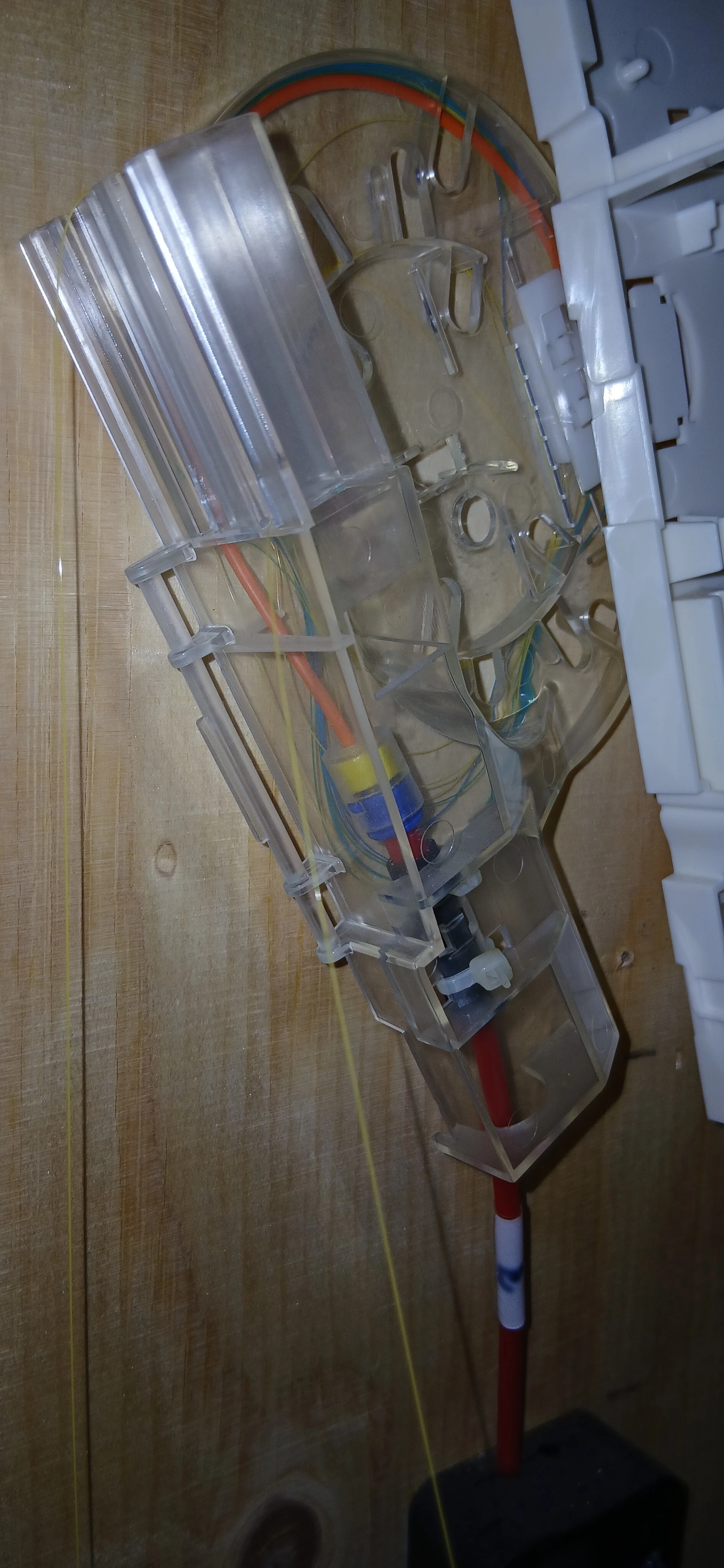

Nu heb ik dus losse glasvezelkabels welke ik niet echt beschermd kan monteren.  Verder zit er een blauw en een groen stekkertje (connector met groen koppelblok. Sowieso zit de blauwe connector er in daar ik gelezen had dat de groene niet compatible is .
Kun je daar eens een foto van posten?
Op een groen aansluitblokje moet altijd een groen stekkertje en op een blauw blokje een blauw stekkertje (eigenlijk best logisch).
Als je twee verschillende kleuren op elkaar aansluit kun je verbindingsproblemen krijgen omdat die van binnen net even anders zijn.
Ik had de groene stekker in het groene koppelblokje al eens gedaan, maar dan blijft services op rood staan. Vandaag niet echt tijd gehad om te kijken. Wel net met gamen en tv over dec wifi 300mbit. Ik ben morgen middag vrij en zal dan eens de stekker wisselen.  Groen op groen, even alles opnieuw opstarten en dan kijken

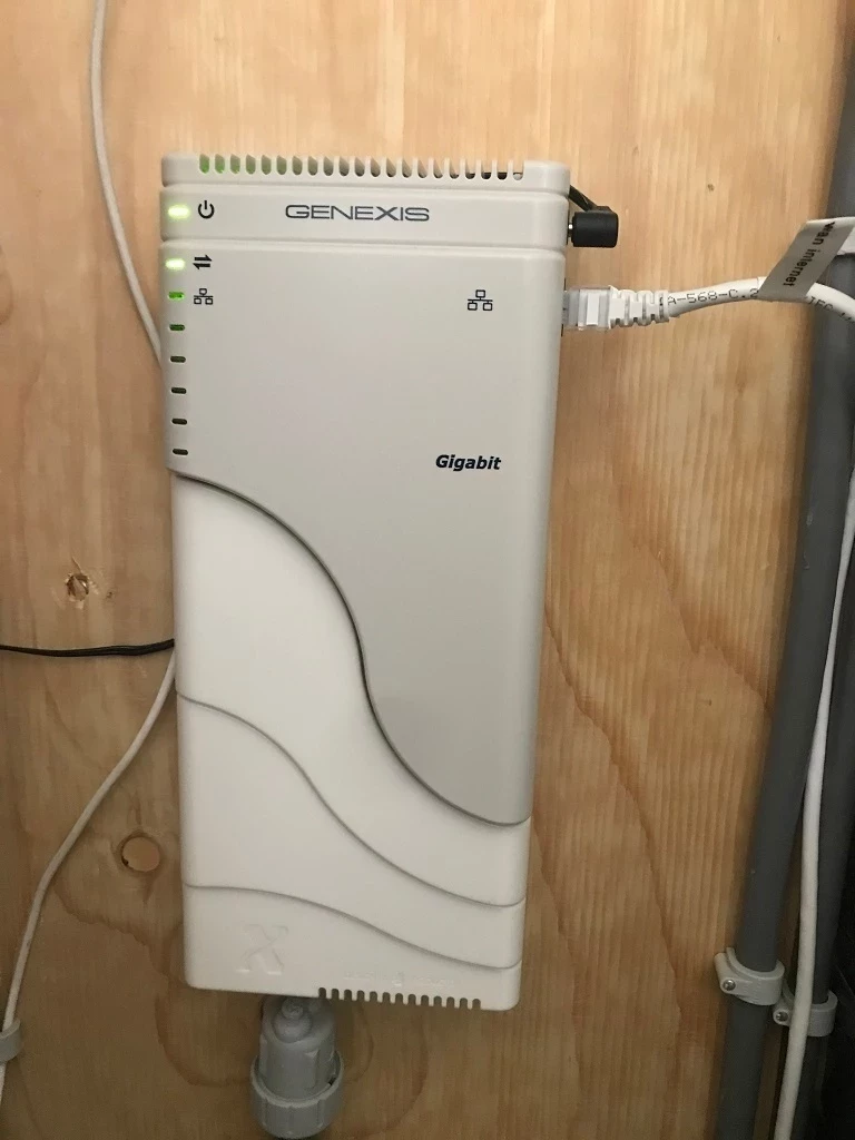

Welke ftu heb je? Kan je iets meer laten zien jouw modem is wel met een utp verbonden met de ONT?
  • sep 1, 2026 9:07 p.m. UTC
Welke ftu heb je? Kan je iets meer laten zien. Dit is de meest recente.
Onderstaande kreeg ik afgelopen jaar opgestuurd de oude was stuk. Wat word het advies? Gratis monteur aanvragen om de boel goed aan te sluiten?

Die vorige afbeelding is de mediaconverter die gaat op het eigenlijke aansluitpunt. Waarschijnlijk wat jij een goot noemt. Dat is niet iets zoals deze afbeelding?

Aan de muur zit dit, denk dat je die bedoeld.  Dat zit wel aangesloten maar los
eh… dat is niet fraai.
Als het werkt, dan werkt het, maar ik zou dit netjes willen hebben met een grondplaat waard de (O)NT op geklikt kan worden zodat je zeker weet dat het ook in de toekomst blijft werken...

​@Spitsj deze aansluiting hoort zeker niet zo te zitten.
overigens hoort het wel dat bij deze type aansluiting de blauwe connector wordt gebruikt. vandaar dat de groene niks doet in jou geval.
hier moet gewoon een monteur bij komen om alles weer netjes in order te brengen.
zo hoort jou aansluiting eruit te zien:

Ik zie trouwens geen restant glasvezelkabel op die foto met die genesis.waarom heb ik dan zoveel?
