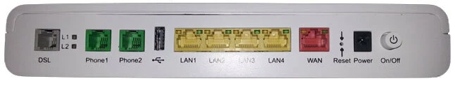

Het viel bij het modem V10 op dat van de twee leds aan weerszijden van de DSL-ingang - die met het glasvezelmodem is verbonden - de rechter led groen is en de linker led continu oranje is. Dit wijst erop dat het systeem op halve kracht werkt, dus dan klopt die 100 Mbit/s.
Heb je glasvezel? Of heb je DSL? Als je glasvezel hebt, dan horen de 2 leds bij de DSL poort niet te branden.
Zit er een stekker in de rode WAN poort?
  • aug 26, 2025 6:52 p.m. UTC
Ik heb een glasvezelmodem, dus ik heb glasvezel. Beide leds branden (groen en oranje), dus er is hier iets goed fout. Er is een verbinding tussen modem en glasvezelmodem. Internet werkt wel, maar op halve kracht.

Ik heb een glasvezelmodem, dus ik heb glasvezel. Beide leds branden (groen en oranje)...
Welke beide leds? Bij de rode poort?
  • aug 27, 2025 5:53 a.m. UTC
In een eerdere bijdrage van mij heb ik een fout gemaakt. Het gaat niet om twee leds ter weerszijden van de DSL-poort maar de twee leds ter weerszijden van de rode WAN-poort. De rechter LED is groen (knipperend), de linker led brandt continu oranje. Dit laatste is vermoedelijk een foutsituatie.

... de twee leds ter weerszijden van de rode WAN-poort. De rechter LED is groen (knipperend), de linker led brandt continu oranje. Dit laatste is vermoedelijk een foutsituatie.
Nee. Dat is gewoon goed.
