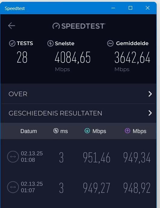

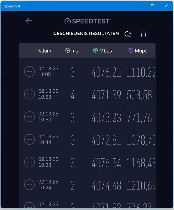

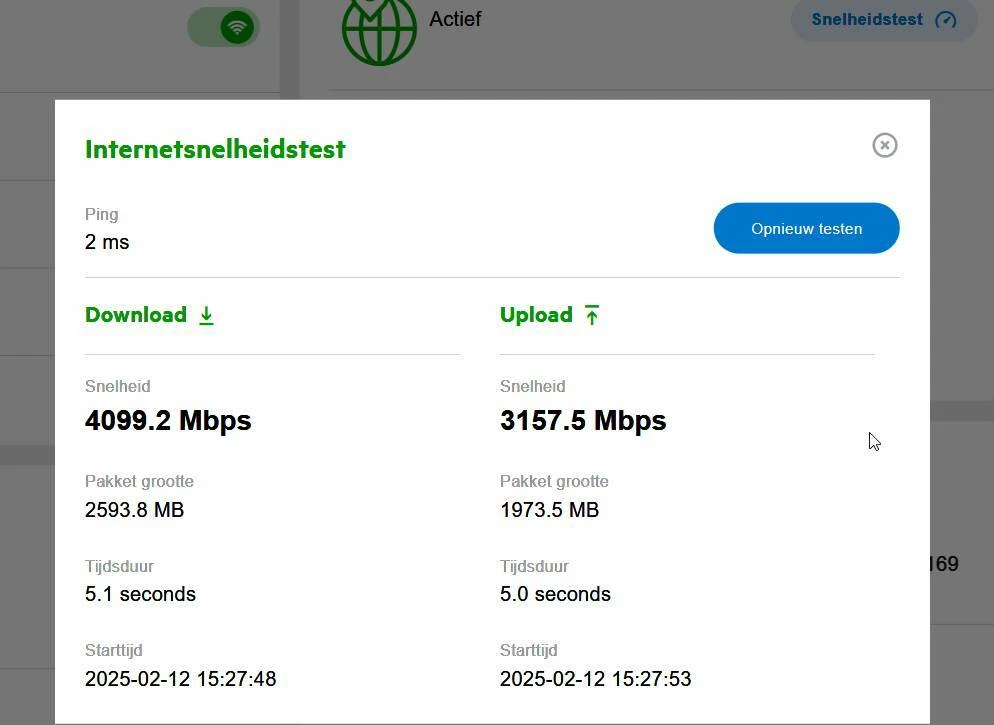

Sinds nog geen week overgestapt naar de snelle 4 gb up/down. (kom van odido).
Toch echter wordt de beloofde 4 gb up niet gehaald, met mazzel haalt het soms de 1gb.
In de pc is een 10 gigabit Asus XG-C100C pci-e adapter geplaatst.
Dit probleem is alleen met de snelste (10gb) blauwe poort.
Alle andere poorten getest.
Groen levert  2.5 gb up en down.
Geel levert 1gb up en down.

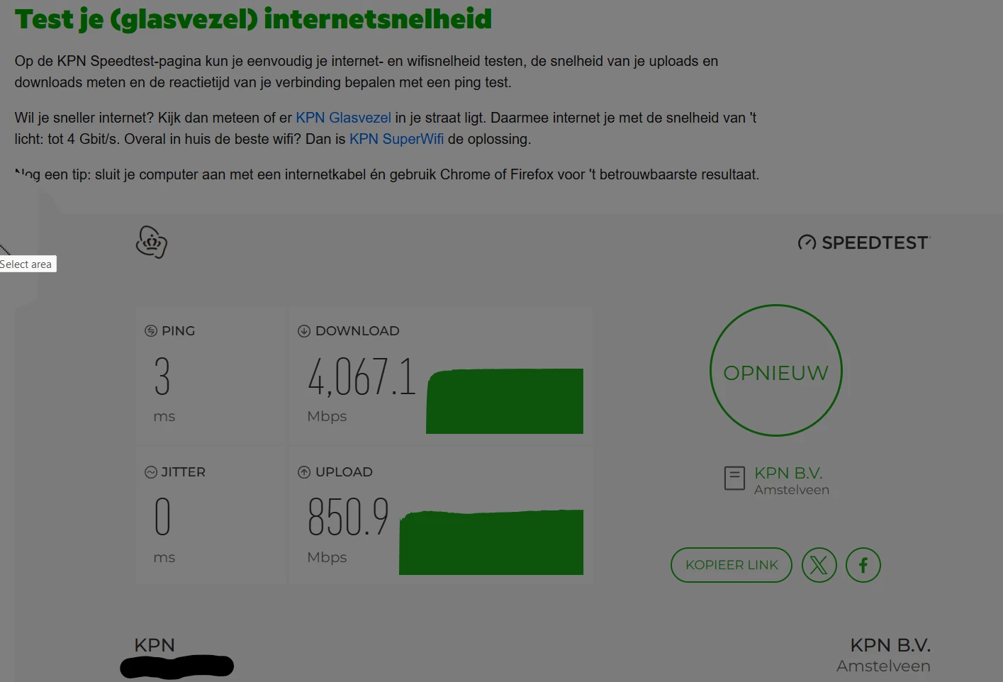

Snelheid test gedaan met de optie
KPN Site
Via de BX14 ??????
Via de speedtest app (Ookla).

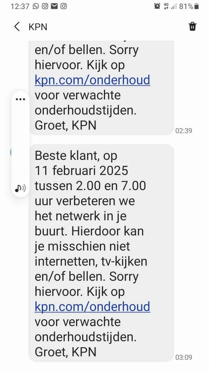

Oww helemaal vergeten te melden.
Deze problemen zijn ontstaan na werkzaamheden in de buurt.

Als de speedtest op de KPN Box zelf wel zowat 4 gbit haalt maar jouw eigen pc lang niet, dat ligt het probleem toch wel bij jouw eigen pc en niet bij KPN.
  • February 13, 2025
Ik vertrouw de Box14 voor geen meter,
Het web staat te vol met vergelijkbare problemen.
Speedtest inmiddels gedaan met verschillende compleet kale browsers.
Chrome, edge, opera, firefox.
Onderling zitten wel wat verschillen die kunnen oplopen tot een 200mb
Het schommelt tussen de 500 en 1.2gb upload speed.
Maar eens afwachten wat er morgen uitkomt.

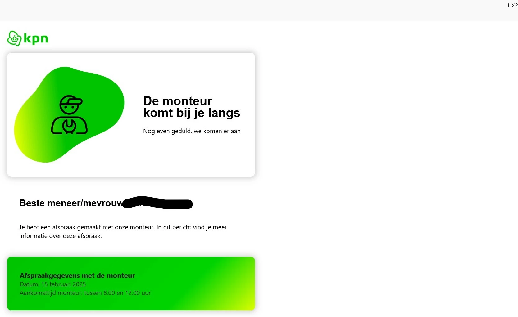

Godsamme wat is dit nou.?
Vandaag tussen 8 en 12 uur de monteur.
Uren ervoor vrij genomen.
Inmiddels 13:00u geweest en geen monteur.
Geen belletje.
Start de computer maar op om info bij klantenservice te vinden.
Blijk ik om 11:42 dit mailtje te hebben ontvangen.
Er zou in dit mailtje een telnr moeten staan. ?
Mmm, maar dan wordt de 10GB uitgaande poort toch niet gebruikt.?
Lijkt mij dat deze dan geheel omzeild wordt.

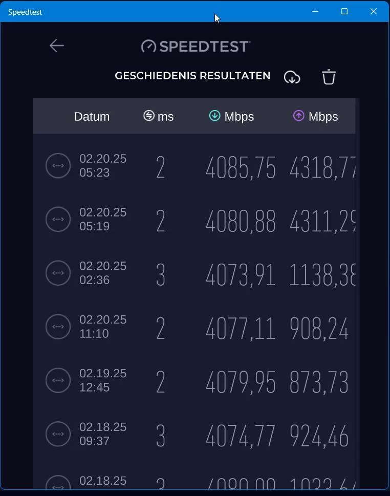

  • February 20, 2025
Iets voor 17:00u, belde de monteur dat die het niet geen redden vandaag, om nog langs te komen.
Hij ging de afspraak verzetten naar volgende week.
Echter wilde die wel iets proberen wat bij 2 eerdere problemen de oplossing was.
Of ik er bezwaar tegen had dat ik even zonder internet zou zitten.
Nou nee, momenteel even niet.
Kort 10 minuten later valt de verbinding weg, om een kleine 2 minuten offline te blijven.
Ik zie dat er weer verbinding gemaakt wordt, en vrijwel meteen belt de monteur weer of ik een speedtest wil doen.

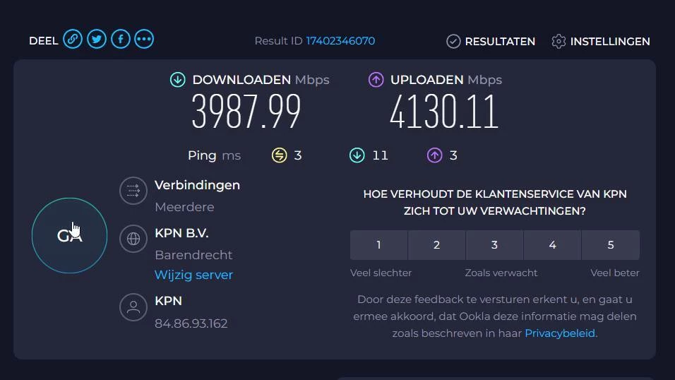

En hoppa, 4 down en up 😀
Probleem bleek in het glasvezelkastje te zitten, en heeft een “firmware” update gekregen.
