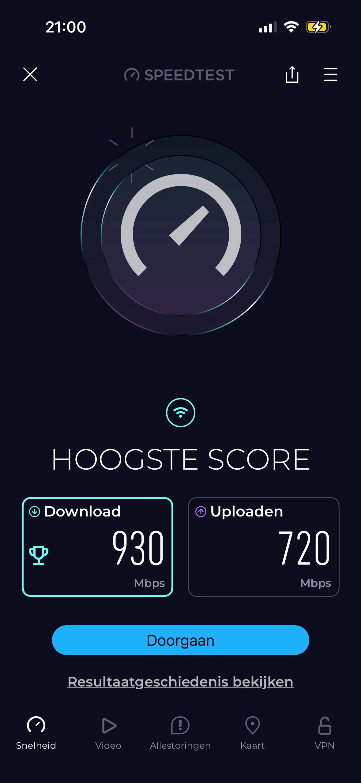

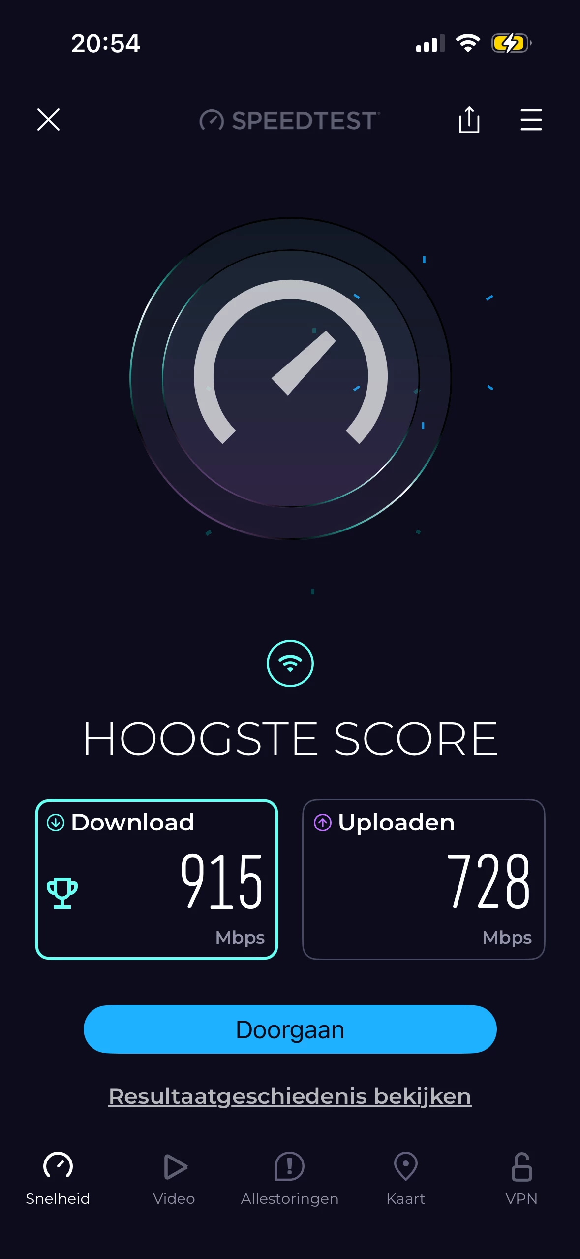

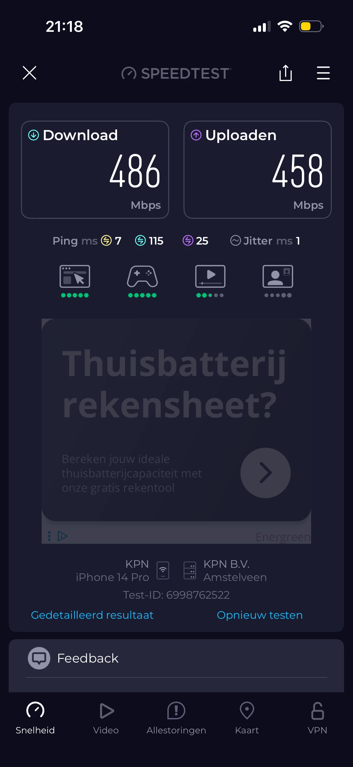

Ik zit al de hele week te kijken waar het aan kan liggen, maar kan er de vinger er niet opleggen. Ik heb sinds deze week de hogere snelheid van KPN en helaas blijft de snelheid voor Wifi ver beneden peil. Alhoewel ik 1 dag wel de maximale snelheid heb behaald en dat de modem me ook de 1.2gb/1.2gb heeft toegewezen, met een maximale topsnelheid van 930mbs op mijn iPhone 14Pro. Blijf ik al dagen hangen nu op maximaal 400-450mbs. En iedereen die hier komt met exact dezelfde iPhone krijgt meteen de hogere snelheden en ik niet, wat ik ook probeer met kanalen of frequenties. Op de 1 of andere manier lijkt het wel of het mijn mac adres vast heeft opgeslagen en me alleen de 600mbs/600mbs wil geven. En dat is frustrerend, omdat ik weet dat mijn iPhone die hogere snelheid aankan maar het verdorie niet krijgt. En om te laten zien dat ik dat haalde zal ik een screenshot ervan bijsluiten. En kom nu niet met afstand of kanaal of frequenties, ik heb alles al uitgeprobeerd. Ik verwacht niet telkens 930mbs snelheid maar mag toch wel verwachten dat het minimaal rond de 750 zou moeten. En het maakt niet uit of ik mijn iPhone pal bij de modem houd, het wil me dat niet geven en het moet iets software matig zijn. Er zijn maar weing met wifi hier, en dat verklaard niet dat als er visite komt zij het wel krijgen en ik niet.
De laatste screenshot is zoals ik het nu krijg, en soms nog lager dan dat. En ik heb al een apart wifi netwerk voor de 5g aangemaakt en een aparte voor de 2.4g maar helpt allemaal niets. Wie heeft het verlossende antwoord hierop????

Beste Jan, als je nou eens had gekeken naar de screenshots dan had je eigenlijk al 1+1=3 van kunnen maken, maar goed, het ligt niet aan mijn telefoon maar aan de firmware. En ik verwacht niet elke keer de maximale snelheid maar mag toch zeker tussen de 600 en 750 verwachten en dat wil die modem mij gewoonweg niet geven. Het temperd de snelheid snelheid op 640/640 en het mag rustig de hogere geven. En of ik nu ik alle verdere wifi 1 apparaat die de 2.4gjz gebruikt mag het toch niet zo zijn dat het wordt afgeknepen op 640 maar goed ik zal er uiteindelijk mee moeten leven maar vind het wel verdacht vreemd.

Zo, de gehele week dus knudde en net 5 minuten geleden krijg ik weer even een betere snelheid, nog niet helemaal optimaal maar daar klaag ik ook niet over. Heb tevens verschillende testen gedaan en screenshots gemaakt, en ik zit op exact dezelfde plek waar ik dus al eerder die screenshots gemaakt had. Heb dus een aparte extra 5ghz aangemaakt al vanaf het begin want het was met de expedia12 hetzelfde als met deze expedia14. Staat netjes op ax alleen en op auto, en nu heb ik dus veel acceptabele snelheid, vraag is echter voor hoelang. Want ik vind bij een 4/4g aanslauiting en waarbij de telefoon de hogere snelheden aankan deze ook automatisch zou moeten krijgen en niet de 600/600. Zie screenshots.
