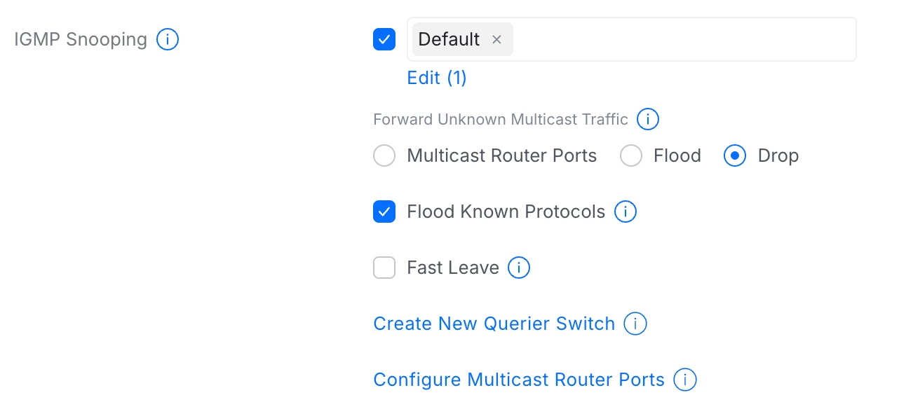

​@huistijger, ik heb een setting gevonden voor dat IGMP snooping en aangezet. Wie weet was het de heilige graal, ik ga het de komende dagen eens in de gaten houden.

Hoi ​@Wilfred Waltman
Heb je er ook wat tussen een switch of devolo's (draadloos systeem)
Een switch moet wel IGMP snooping hebben anders kun je dit krijgen.

Er zit echter wel een verschil in modem- en tv situatie ten opzichte van je oude provider 😉 Bij Ziggo kon je het modem in bridge modus zetten en dat is bij ons niet mogelijk. En je hebt nu te maken met multicastverkeer via een bepaalde VLAN ten opzichte van een DVB-C signaal voorheen. Het is dan belangrijk dat je je eigen router goed instelt, want anders krijg je uitval. Het zou goed kunnen dat het nu beter gaat met de multicast instelling, want dan is er geen risico meer op multicast flooding (als ik het goed zeg).
