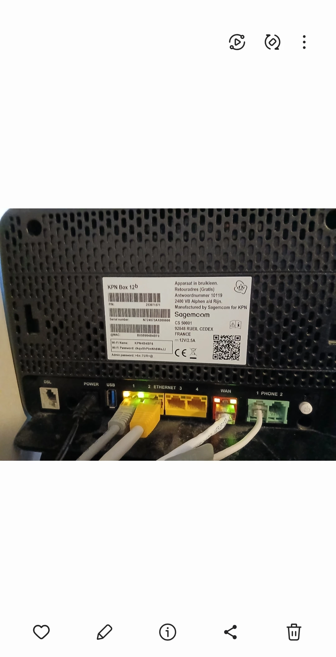

Als je iets beter uitlegt wat het probleem is met welke apparatuur kunnen we misschien gerichter helpen.
Wat voor merk en type modem heb je van KPN in bruikleen en met welke firmware?
Met welk apparaat of apparaten ondervind je problemen?

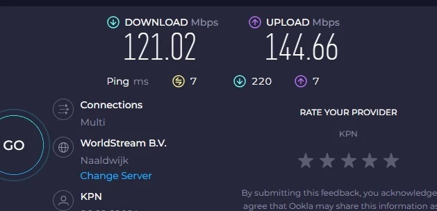

Hoe zijn jouw computers waarop je last hebt van traagheid aangesloten? Draadloos of bekabeld?
En als het wifi is, hoe werkt het bekabeld? En wat zegt een speedtest op een bekabelde computer op www.speedtest.net ?

AriënC
  • dec 27, 2025 3:56 p.m. UTC
Als dit bekabeld is, is het een prima snelheid. Zo te zien heb je glasvezel. Merk je wat opvallends aan de led-jes op je modem als je storing hebt?

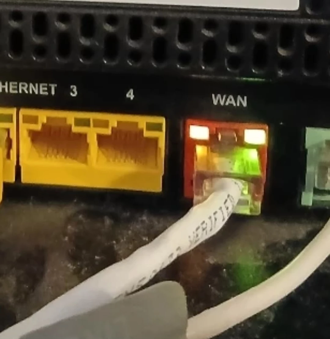

  • dec 27, 2025 4:18 p.m. UTC
Zit jouw glasvezelkastje ergens anders in huis? Dat je niet de originele rode wan label gebruikt?

  • dec 27, 2025 9:20 p.m. UTC
Deze kabel...
... is een beetje gebobbeld. Dat zie je vaak bij stugge kabels. En daar hoor je geen stekkertje aan te zetten.
rvk01
  • dec 27, 2025 9:29 p.m. UTC
Het mag wel. Maar het is mooier (en aan te bevelen) deze af te monteren in een nette wandcontactdoos (of patchpaneel). Maar als je er toch een stekkertje aanzet moet je wel zeker weten dat het een stekkertje is voor solide kern-kabel en dat de trekontlasting goed geklemd zit.
  • dec 27, 2025 9:47 p.m. UTC
Alles mag. En vaak werkt het prima. Maar als je problemen hebt en je zoekt een oplossing...
