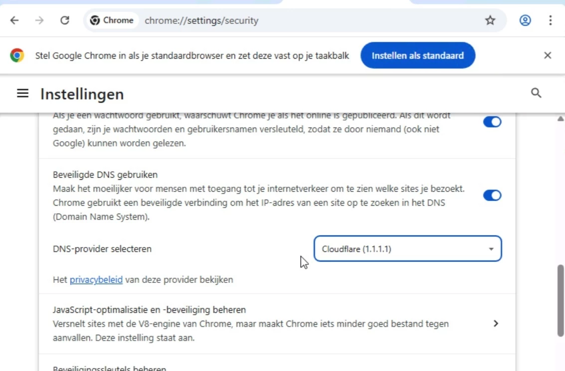

  • sep 24, 2025 3:48 p.m. UTC
  • sep 24, 2025 6:37 p.m. UTC
In Chrome zou je DoH kunnen instellen:
https://developers.cloudflare.com/1.1.1.1/encryption/dns-over-https/encrypted-dns-browsers/
Misschien helpt dat.

Dat heb ik al gedaan. En dan ‘harder’.
