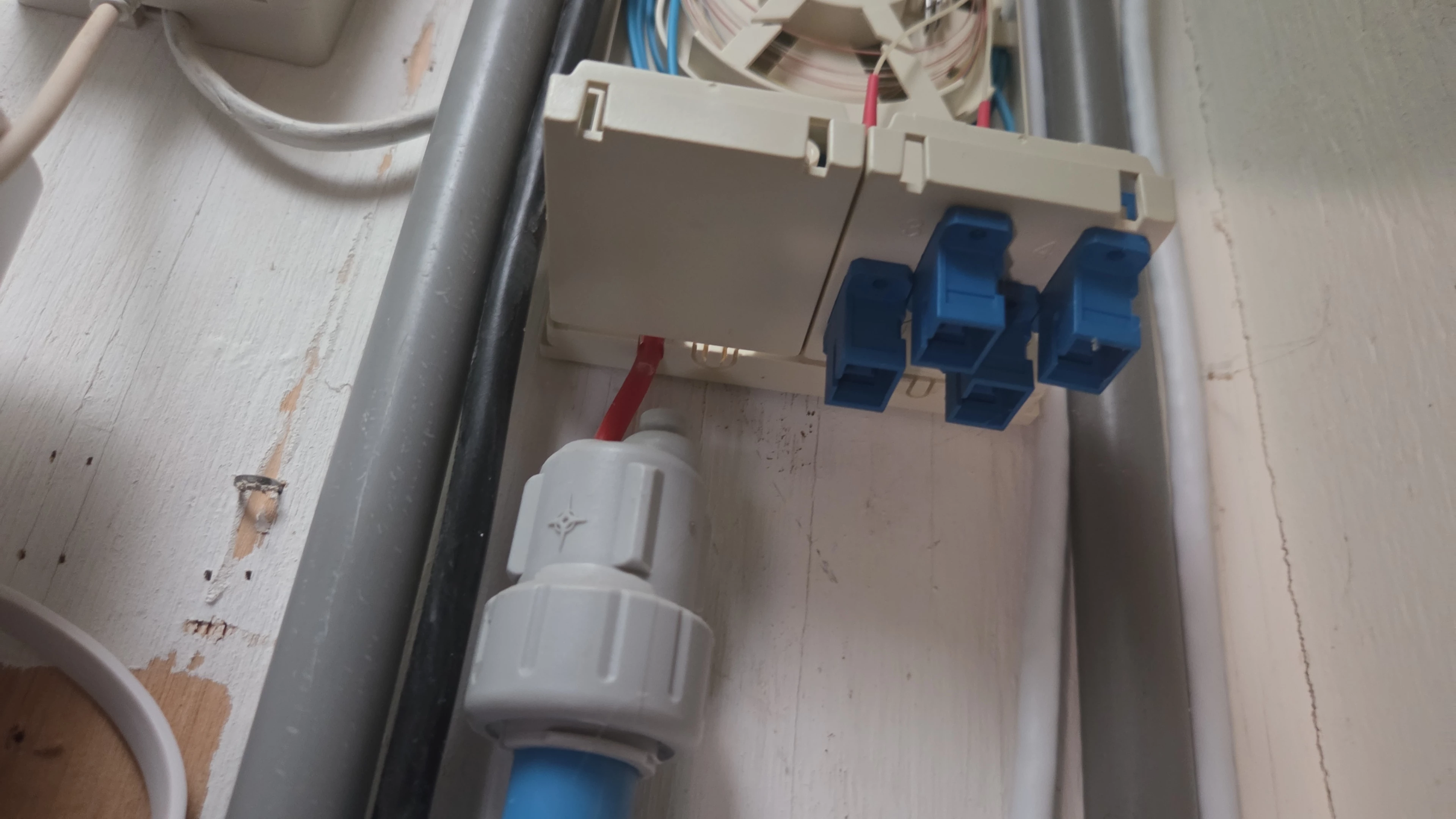

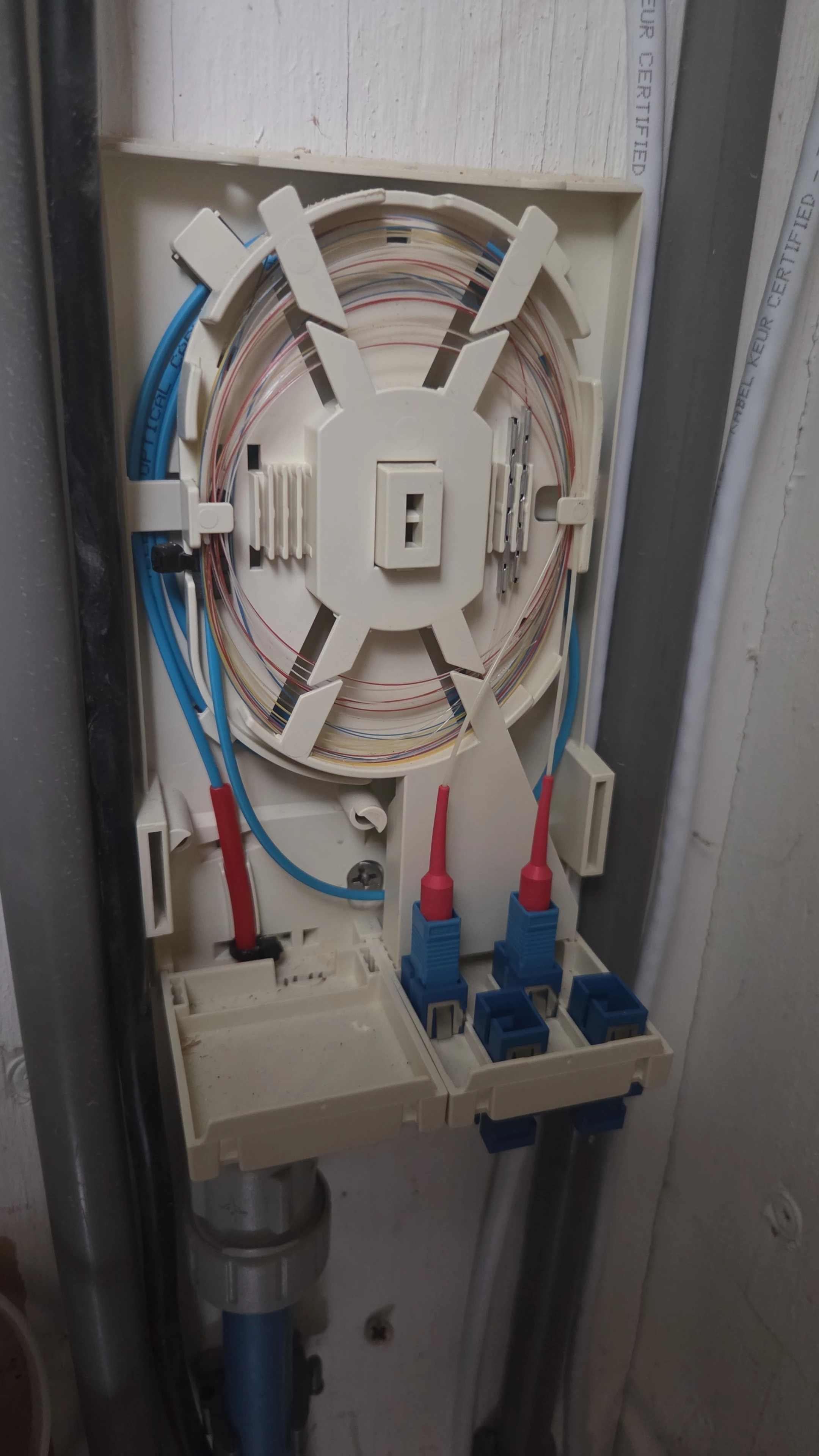

Hallo ik heb een simpele is dit een glasvezel aansluiting of een andere aansluiting?
Dan heb je zakelijk glas, die is inderdaad niet door de klantenservice te zien. Je zou het kunnen proberen bij 0800-0403 maar hier valt geen normaal abonnement op aan te vragen. Dit is bedoeld om bijvoorbeeld deze vestiging te koppelen met een fysiek directe lijn met een andere vestiging 60km verder in het land.

Dit is een glasvezelaansluiting ​@Dyon001 , heb jij dat gesloopt of zit dat standaard zo?

Dat is inderdaad glasvezel. Ik vraag me echter af of dat van een provider of netbeheerder is. Het kan natuurlijk ook een glasvezelkabel naar een ander gedeelte in het gebouw zijn. Ik herken de aansluiting niet maar misschien een van de monteurs hier wel.
Edit. Google image vergelijk komt wel met wat vergelijkbare aansluitingen.
Bijvoorbeeld...
Schijnbaar een oude Trinet-aansluiting waarbij ooit de bedoeling was om beide koper en glasvezel op aan te kunnen sluiten (hier dus alleen voor glasvezel gebruikt).

Is het een bedrijfspand? Want dit ziet er uit als zakelijk glas...
  • jun 10, 2026 2:04 p.m. UTC
het is een oud bedrijfspand wat ingedeeld is naar huizen de kabel loopt ook richting straat, het vreemde is dat kpn blijft ontkennen dat we een glasvezel aansluiting hebben.
  • jun 12, 2026 9:11 a.m. UTC
Bedankt voor de reacties het is inderdaad zakelijk glas, dus moeten we nog even geduld hebben totdat kpn glasvezel aanlegd in stadskanaal

Toch wel erg jammer, er ligt al een glasvezel, waar zit het ander einde ? ? ?
  • jun 12, 2026 10:36 a.m. UTC
In de actieve ruimte van een telefooncentrale waardoor KPN ze kan doorschakelen naar andere centrale’s en daar weer door naar de andere vestiging van de klant. Dit is dus niet de POP. Hier valt dus geen internet op aan te sluiten.
