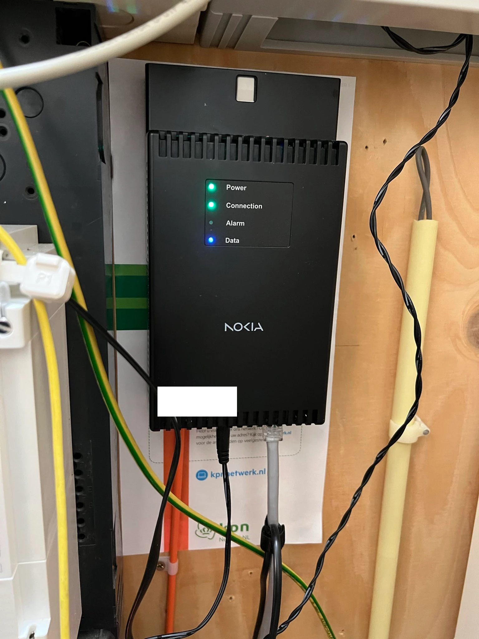

Het witte KPN glasvezelkastje houdt het zwarte schuifstuk niet meer vast

Het witte glasvezelkastje wat door de KPN geplaatst is is stuk, het zwarte schuifstuk blijft niet meer zitten en valt eraf. Laatst moest ik even het zwarte deel eraf halen vanwege aanpassingen in de groepenkast.
Kan dat ding vervangen worden door een die wel het zwarte opschuifstuk vasthoud, wordt nu tegengehouden door de netwerkkabel die erin zit. En dan misshien gelijk een stukje verplaatsen want het zit eigenlijk op een verkeerde plaats.
Had dit wel eens telefonisch gemeld maar de persoon die ik toen sprak nam het niet erg serieus en vondt het vooral erg lachwekkend.

In principe vervangen we het witte kastje niet zomaar. Eventueel kunnen we wel de kap (voorkant, met het lipje welke de ont vast houdt) vervangen. Ook kunnen we hem verplaatsen als dat nodig is.
Zeer waarschijnlijk rekent de monteur hier wel kosten voor, hij is namelijk niet bij het plaatsen defect gegaan.
Als alternatief zou u er ook een schroef onder kunnen doen. Dan kan de ont fysiek niet meer omlaag en blijft dus goed op zijn plek.

​@ptrkp Je kan met tweezijdige tapes op het witte kastjes plakken en dan de ONT erop schuiven. Of een duct tape aan de buitenkant plakken (eerst het klein witte stuk met een klein voorwerp zoals paperclip of tandenstoker naar boven peuteren) . Of met een lijmpistool deze vastlijmen en als noodzakelijk met hete lucht (haardroger) weer los krijgen. Aangezien je het witte kastje beschadigd hebt, betaal je een niet goedkope herstelkosten als je een monteur zou bestellen.

Je kunt volgens mij ook een dunne strip (zwarte) Ducttape gebruiken en die over de bovenkant plakken. Dan gaat die Ducttape ook langs de zijkant van de zwarte cover waardoor deze hopelijk op zijn plaats blijft (want hij kan door de Ducttape niet naar beneden zakken).

De bedoeling is niet zijn dat men KPN meer dan 100€ zou betalen als het met 50,- cent ook prima doet. Als je ooit een apparaat van paar tienduizend € zal openen, zou je achterover vallen door de hoeveelheid van tapes en gelijmde onderdelen de je binnen zou vinden.

Als je zwart plakband gebruikt is dat nog mooier dan de standaard 😉 Nu zie je van boven n.l. het witte van het witte onderkastje met een zwarte voorkant. Als je dus zwarte tape gebruikt is de bovenkant mooier (ook zwart). Begrijp ook niet waarom dat niet allemaal 1 kleur was. Maar goed… het is een (mogelijke) oplossing.

Tweezijdige plakband ziet je niet. Als het duur zijn moet, Tesa Powerstrips 1kg voor 5,€

Dank voor de reacties, plakband had ik al eens gebruikt maar dat ziet er inderdaad niet uit, en ik weet dat het stuk is en dat helpt ook niet mee.
Was al heel erg snel stuk, zat van het begin af aan al heel erg los maar goed dat is natuurlijk niet te bewijzen, het is ook niet zo dat ik voor de lol de ONT er dagelijks afhaal.
Het zit nu ook eigelijk op een verkeerde plaats en in de weg nu, dus misschien toch maar laten aanpassen en vernieuwen.
