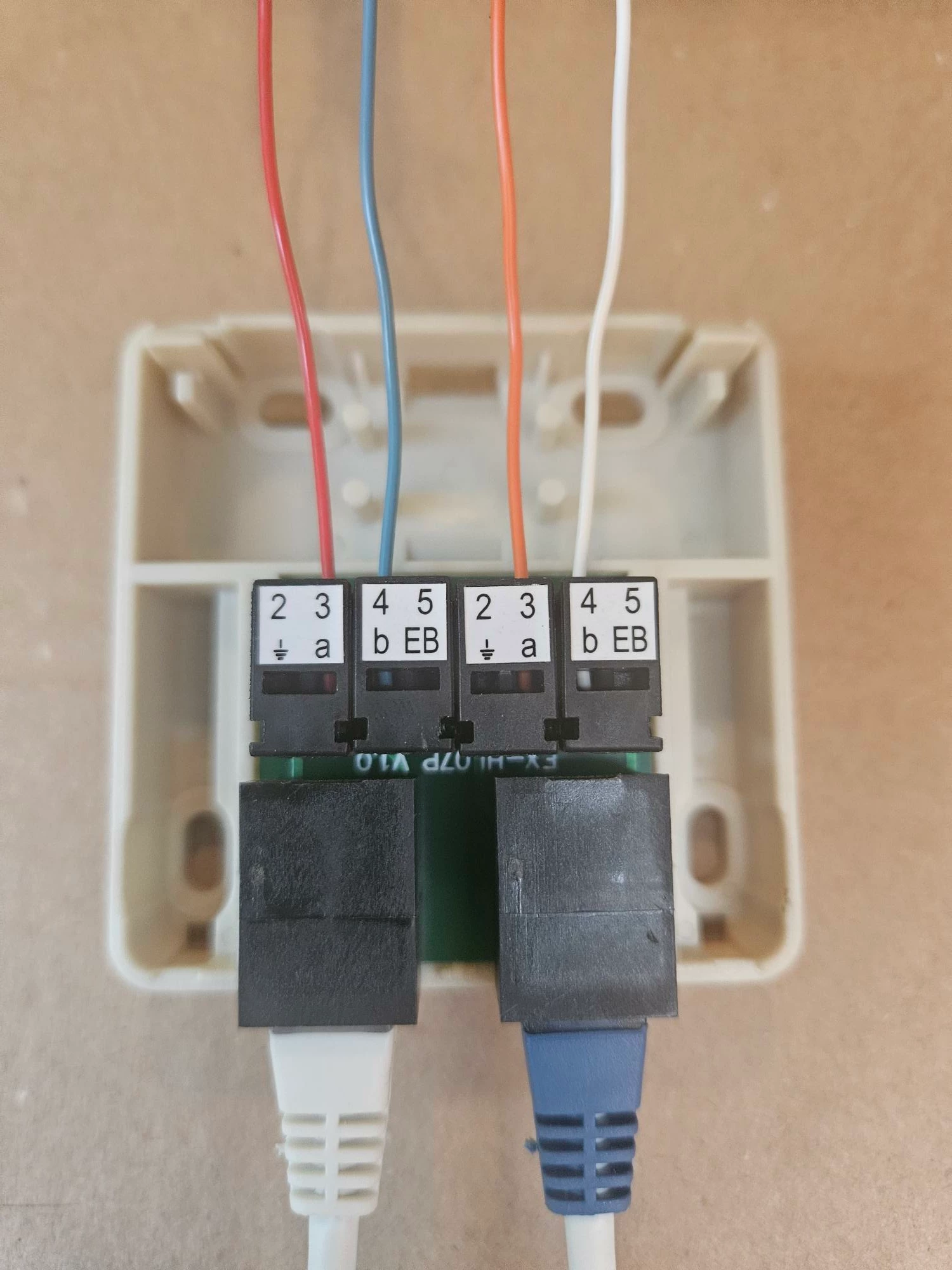

Beste antwoord door joey92
je kunt het eventueel zelf proberen door het zoals op de foto aan te sluiten.
let erop dat je wel eerst de zwarte lipjes omhoog haalt voordat je de kabeltjes erin doen. daarna de lipjes weer naar beneden drukken. goed kijken of de draadjes helemaal tot het eind zitten.

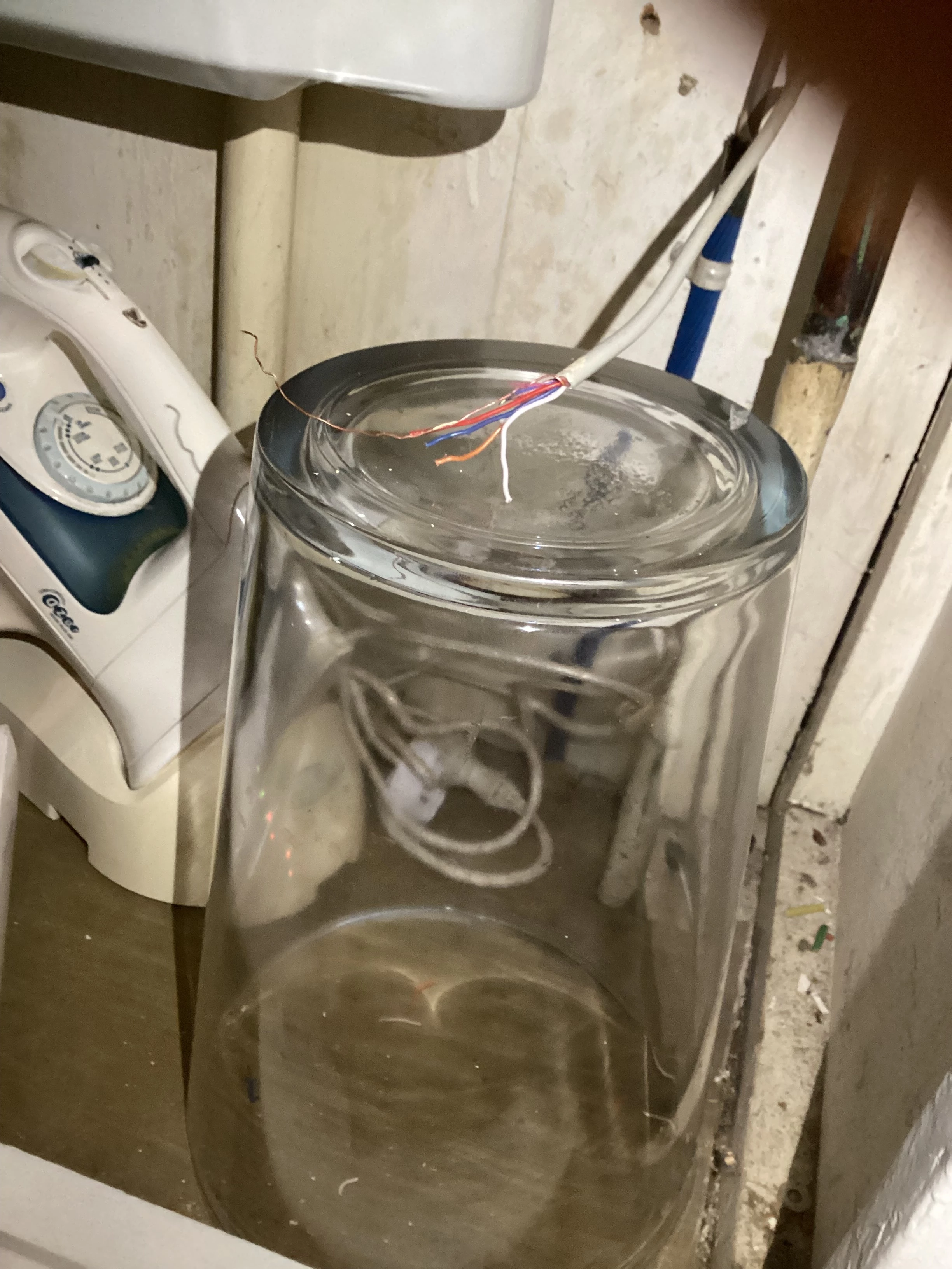

  • nov 9, 2025 2:58 p.m. UTC
Zo heb ik het.verder krijg ik ze er niet in
  • nov 9, 2025 3:00 p.m. UTC
dat is niet ver genoeg. knip even het uiteinde van de draadjes af zodat deze weer mooi recht zijn zonder haakjes eraan. dan eerst de zwarte lipjes omhoog halen voordat je de draadjes erin steekt.

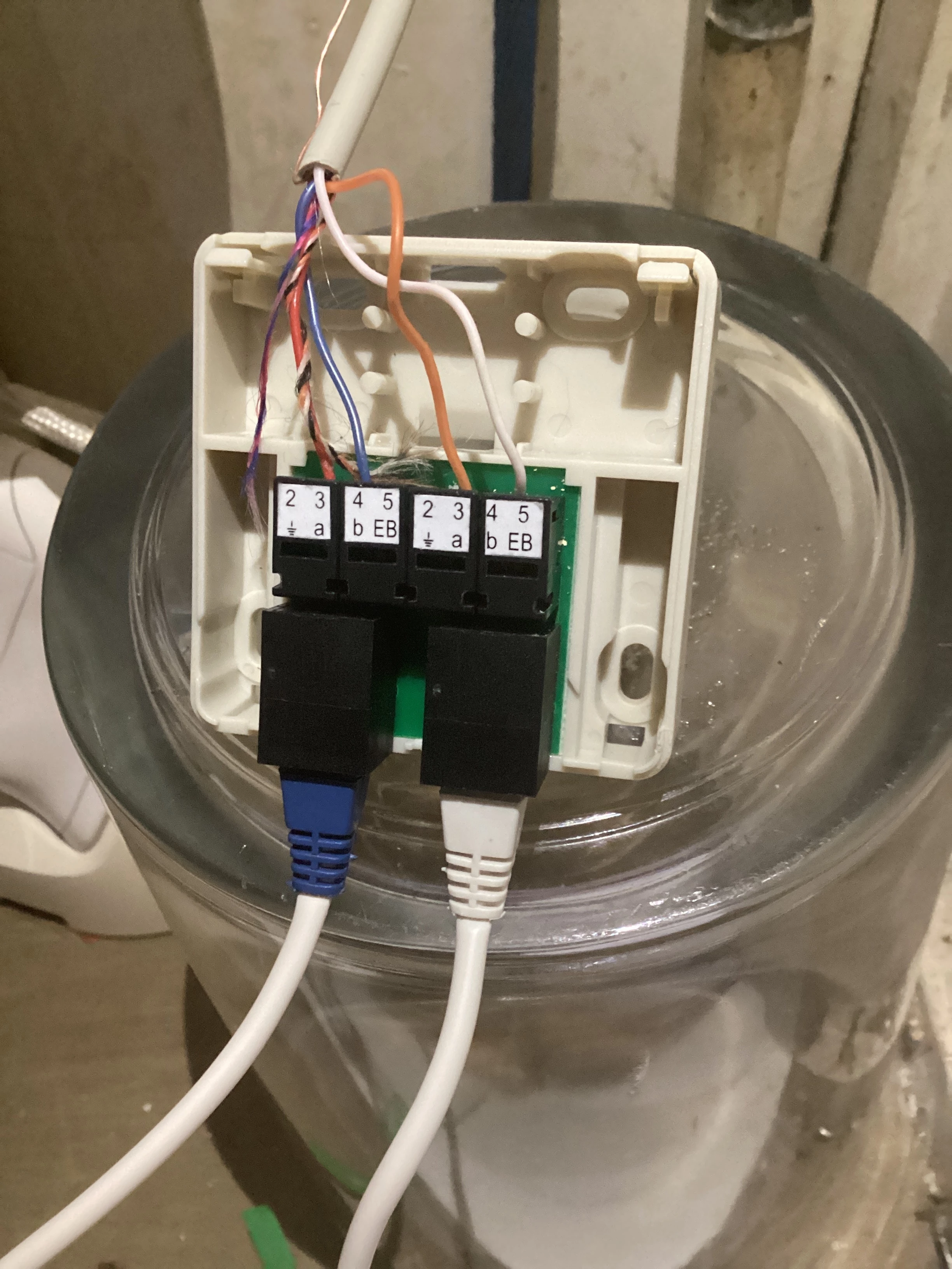

  • nov 9, 2025 8:24 p.m. UTC
Is de kabel met rood/blauw & oranje/wit ook verbonden met de blauwe kabel in de meterkast? Is net niet te zien op de foto.
  • nov 9, 2025 8:53 p.m. UTC
Zo ziet het er uit
DaveA
  • nov 9, 2025 9:05 p.m. UTC
Als je abonnement op de 6e is ingegaan, zou het moeten werken zodra je het aansluitdoosje correct aansluit zoals op de foto van Joey. Dat is ook het enige wat je zelf kunt doen op dit moment. Anders is de verbinding in de wijkkast/lasdop niet correct is aangesloten of iets anders aan de hand. Dan is het helaas wachten op de monteur.
