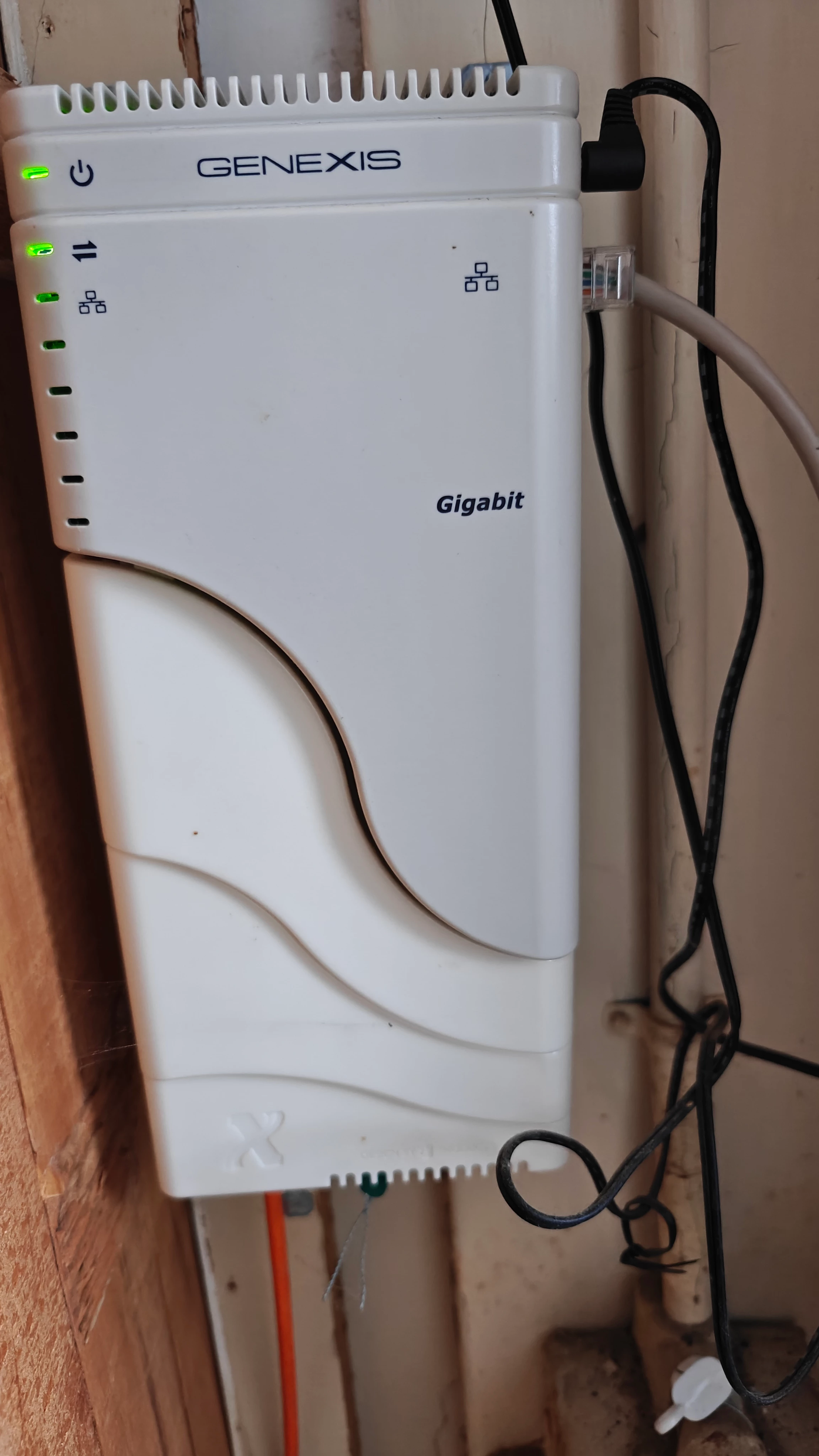

Als ik de kabel van de converter van de EBv10 loskoppel en aansluit op de WAN van de Fritzbox krijg ik de verbinding niet aan de praat. Allerlei instellingen geprobeerd maar lampjes genexis rj45 gaan ook niet branden. Andere kabel helpt ook niet. experiabox er aan en de lampjes branden meteen weer.
Op een lanpoort van de de v10 krijg ik de ftitzbox wel aan de praat maar dan werkt de gewenste vpn functie niet.
Iemand een idee?

Heb jij misschien nog een 100 mbit Genexis? En de Fritzbox verwacht 1 gbit?
Welk abonnement heb je?
  • September 11, 2025
abonnement is 100mbit. het is volgens de tool van kpn aon eof, dat zou technisch max 100 zijn op de fiber als ik het goed begrpeen heb maar er staat wel gigabit op de genexis.

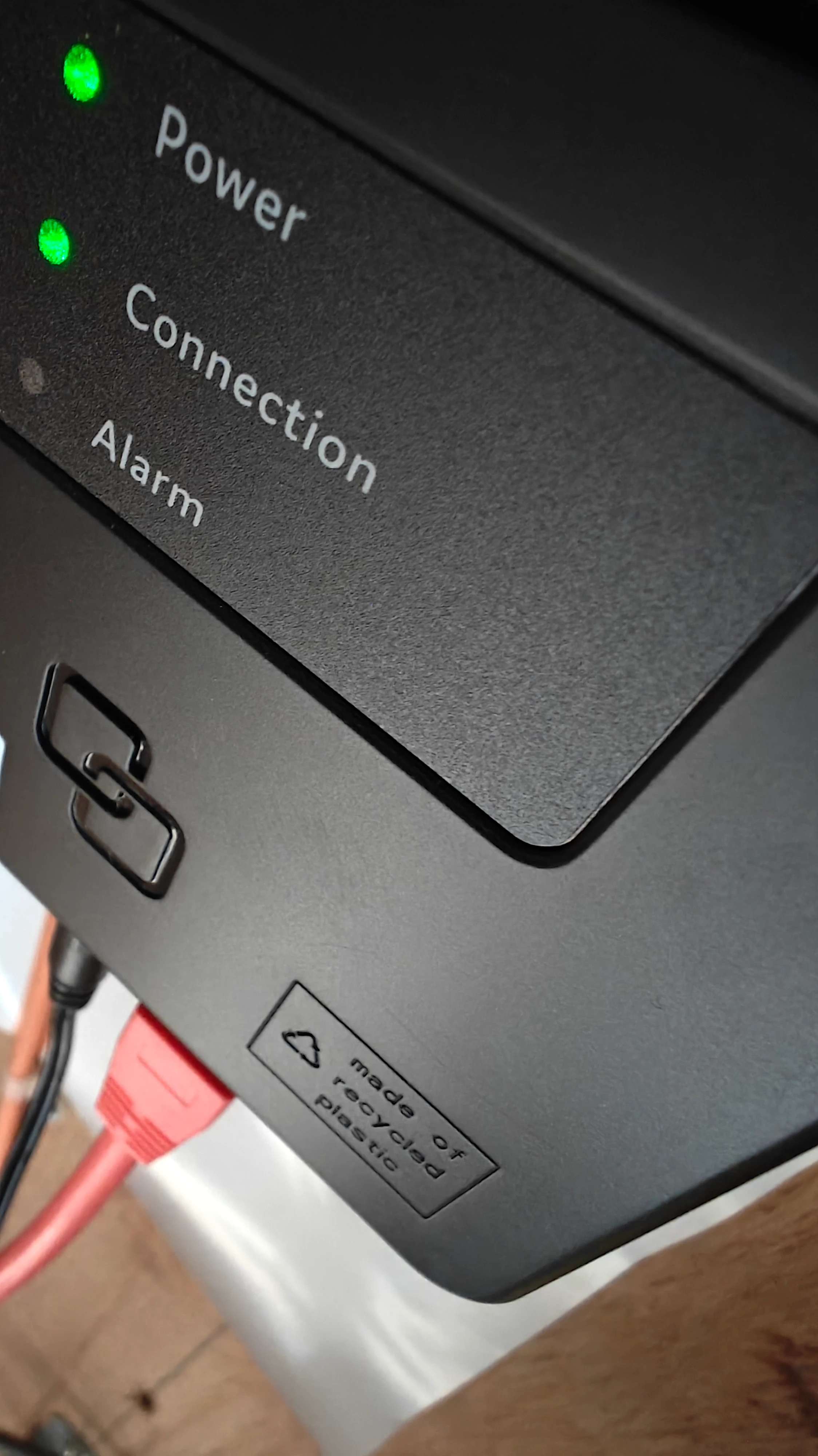

Ben nu even tijdje niet ter plaatse. 4050 meegenomen naar huis om te testen op de XSG-PON.
Wordt vervolgd.
  • September 13, 2025
Aansluiten en draaien op de xgs-pon
Dicksooo
Mooi, echter blijft natuurlijk de vraag waarom het niet werkte op die Genexus ONT, mogelijk heeft een KPN monteur daaromtrent een suggestie?
