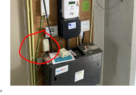

Beste ​@Deesje143 waar staat de modem nu, in de woonkamer en daar aangesloten?
Zit er in de meterkast niet ook een aansluiting waar je de modem op aan kunt sluiten?
Laat anders eens foto's zien van de situatie nu en van de situatie in de meterkast.
Als je het niet zelf aan kunt passen even een KPN monteur daarvoor inschakelen.
Kost geld, maar is peanuts vergeleken met de kosten van een verbouwing.

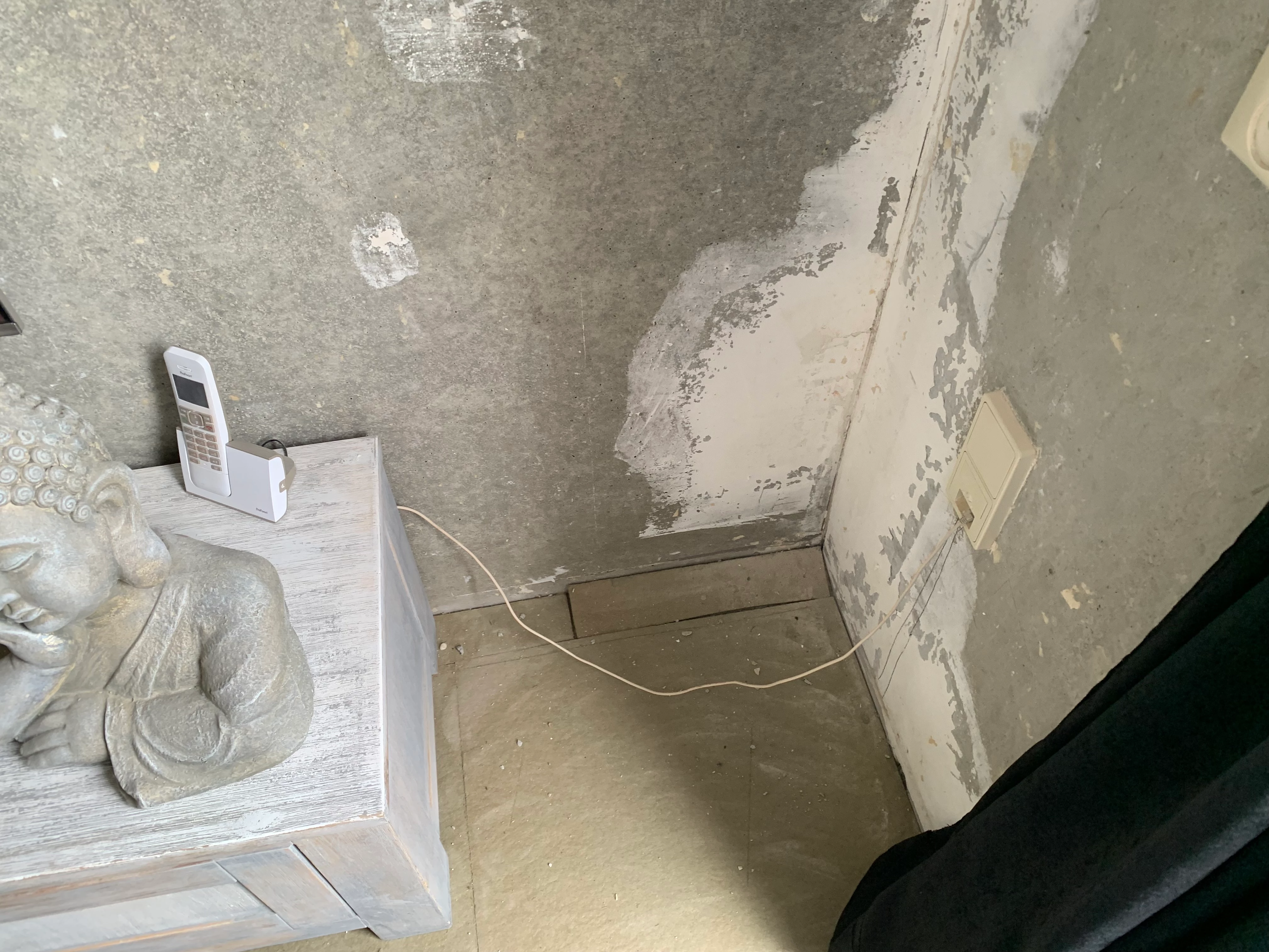

  • jun 8, 2026 8:22 a.m. UTC
Aansluiting nu modem staat in dat kastje

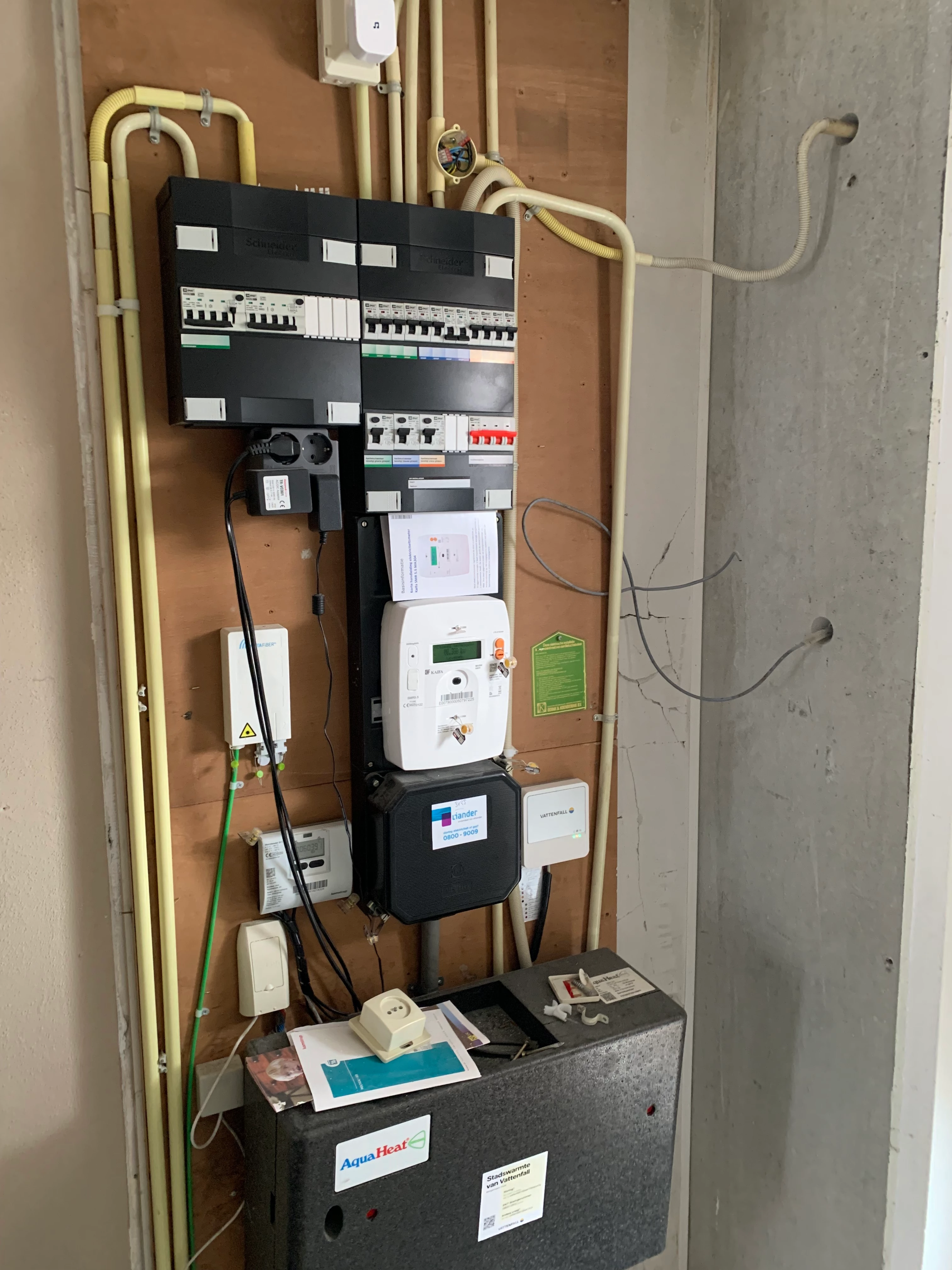

  • jun 8, 2026 8:23 a.m. UTC
Meterkast

Dit is je abonnee overname punt (ISRA punt).
Hier kun je de modem direct op aansluiten (even afhankelijk van de kabeltjes en draadjes).
Volgens mij heeft dat punt dacht ik ook gewoon een (of 2) RJ11 aansluitingen. Dus je kunt de modem daar dan direct insteken (in plaats van de kabel die er nu uitkomt en naar je buis naar de woonkamer gaat).

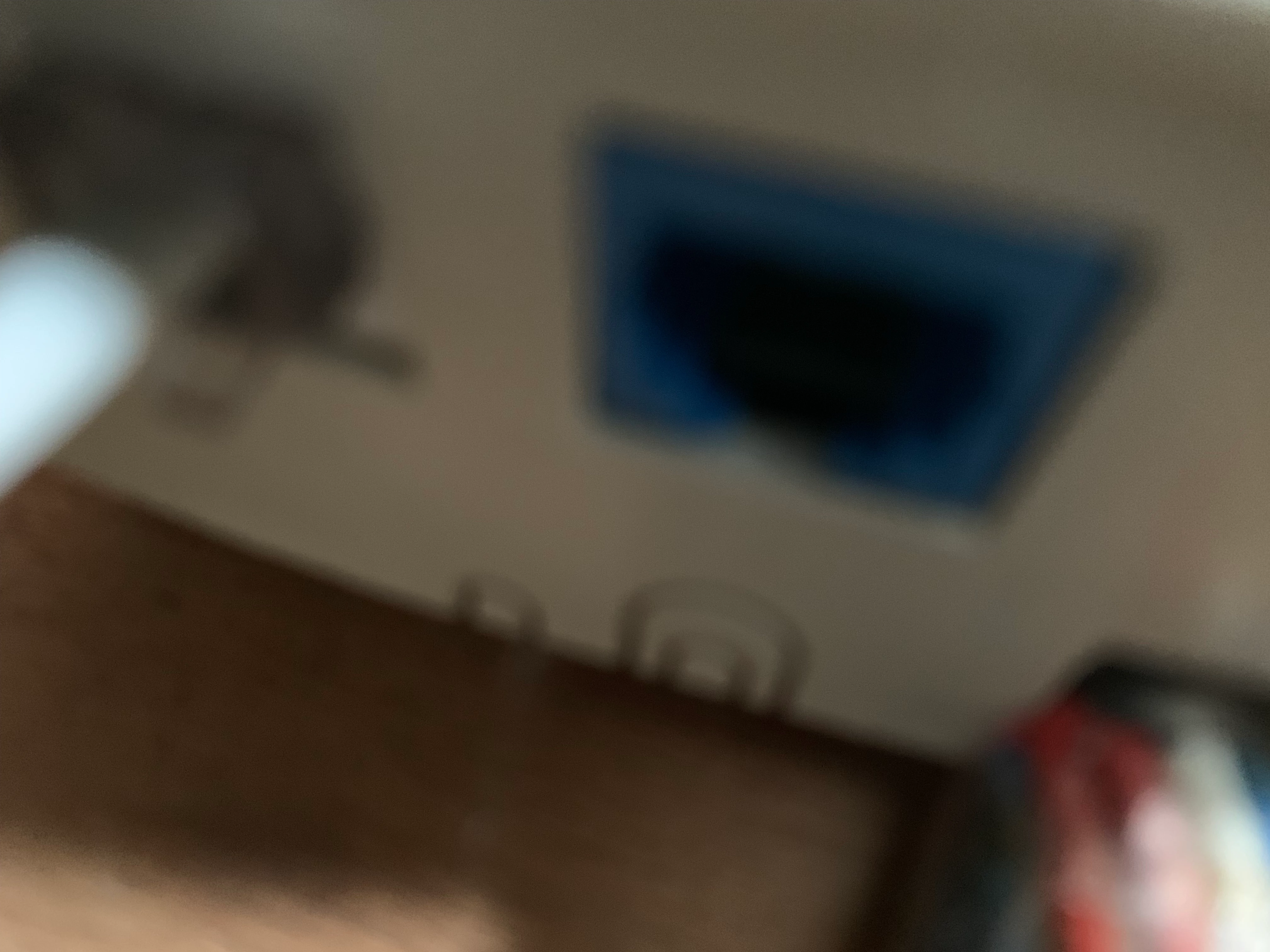

  • jun 8, 2026 8:47 a.m. UTC
Rvk10 dit is de onderkant van het kastje wat je net omcirkelde dus als ik het dan goed begrijp kan ik daar dan de modem ik klikken ? ( kabel modem )
rvk01
  • jun 8, 2026 8:50 a.m. UTC
Ja, die linkerkabel (is een RJ11 aansluiting) kun je er gewoon uithalen en de kabel van de modem (ook die RJ11 die naar de woonkamer aansluiting ging) daarin doen. Dan zou je gewoon weer signaal moeten hebben.
Ik ga er even vanuit dat er verder op de ‘lijn’ (vanuit die linker grijze kabel) geen alarm o.i.d. aangesloten zit 😉 Ik zag wel dat ie nog naar een klein vierkant kastje daaronder ging maar volgens mij was dat gewoon een doorverbind doosje (het leek dat daar ook maar 1 kabel uitkwam die dan waarschijnlijk naar de woonkamer gaat door een buis).
