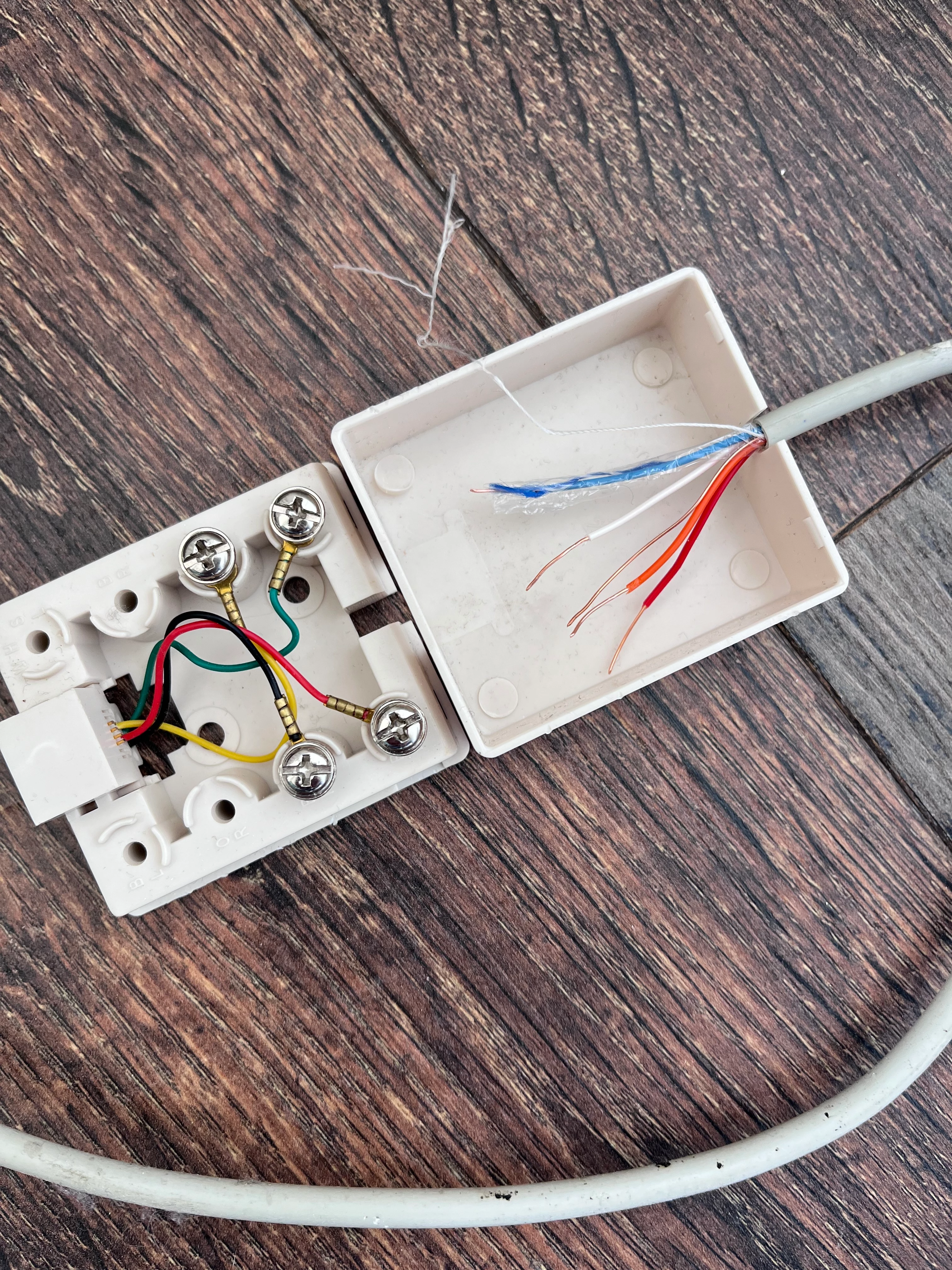

Ik ben bij m’n zoon bezig en de DSL aansluiting die de woning binnenkomt is los geraakt
wil iemand even meekijken en zeggen waar ik op moet letten om de draden weer juist in het blokje te steken? Die rode zie ik maar uit de kabel komt rood, oranje, wit, blauw en een kale koperen draad, in het blokje wat in de woning lag en waar de draad eerst in zat zit; rood, groen, geel en zwart
(dit is de enige kabel, geen ISRA1 punt oid, ik denk dat dit buiten z’n appartement zit, we kunnen dat niet vinden)
Dsl werkt met aderparen, twee kabels maken samen 1 verbinding. De kleuren zijn gestandaardiseerd en rood/blauw is een aderpaar en oranje/wit is een aderpaar.
In het doosje heb je schroeven en als het goed is staat er ook A en B ergens op/naast de schroef. Ik verwacht dat het in dit geval bij rood en groen zit.
Je sluit rood aan op A, en blauw op B. Steek hierna het modem in het kastje en wacht 5 minuten. Werkt dit? Top! Werkt dit niet? Verwijder rood en blauw, en sluit oranje aan op A en wit op B, steek de kabel in het kastje en wacht 5 minuten. Werkt dit? Top! Werkt dit niet? Dan wordt het tijd voor een monteur.
De volledig gestripte kabel is een aarde kabel, deze mag je negeren. Doen we in principe niks mee.

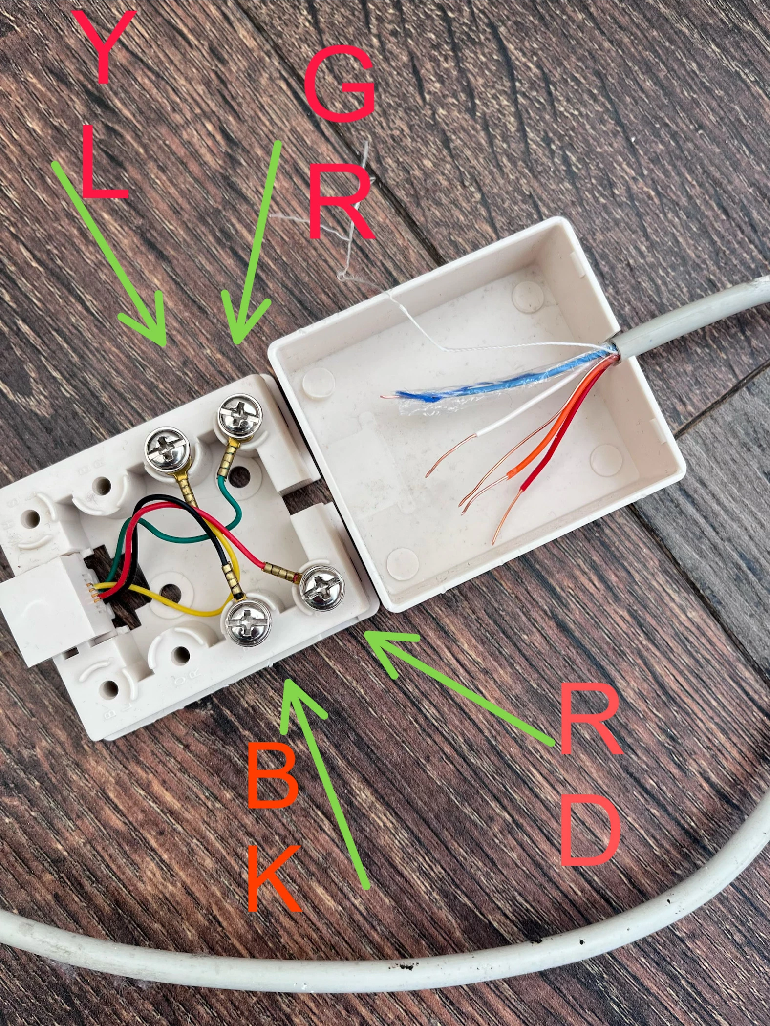

Ah tnx, nu staat er geen A of B op, maar ik begrijp uit je verhaal dat rood aan ene kant moet en blauw andere kant, en dan het andere paar aan de schroeven erachter? (Dus bijv rood aan R D en blauw GR?)
Nu met foto 🙄
Nu met foto 🙄
  • February 7, 2026

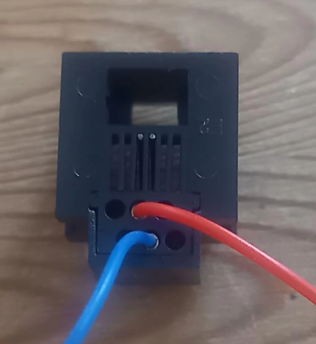

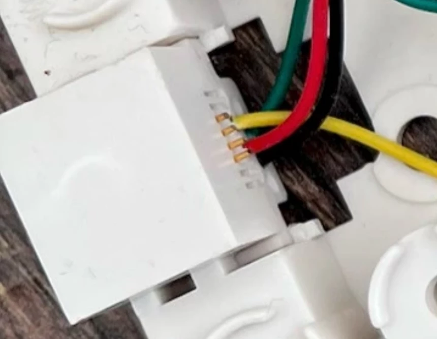

Als ik onderstaande zie, dan gok ik op rood aan rood, en blauw aan zwart blauw aan groen. Maar het goede nieuws: als je de verkeerde dingen aansluit, dan is er feitelijk géén verbinding. 🤓
Rood lijkt A, groen lijkt B?
Referentie:
RJ11 connector uit oud ADSL aansluitpakket

Blauwe (kpn) op groen (doosje)
Rood (kpn) op rood (doosje)
