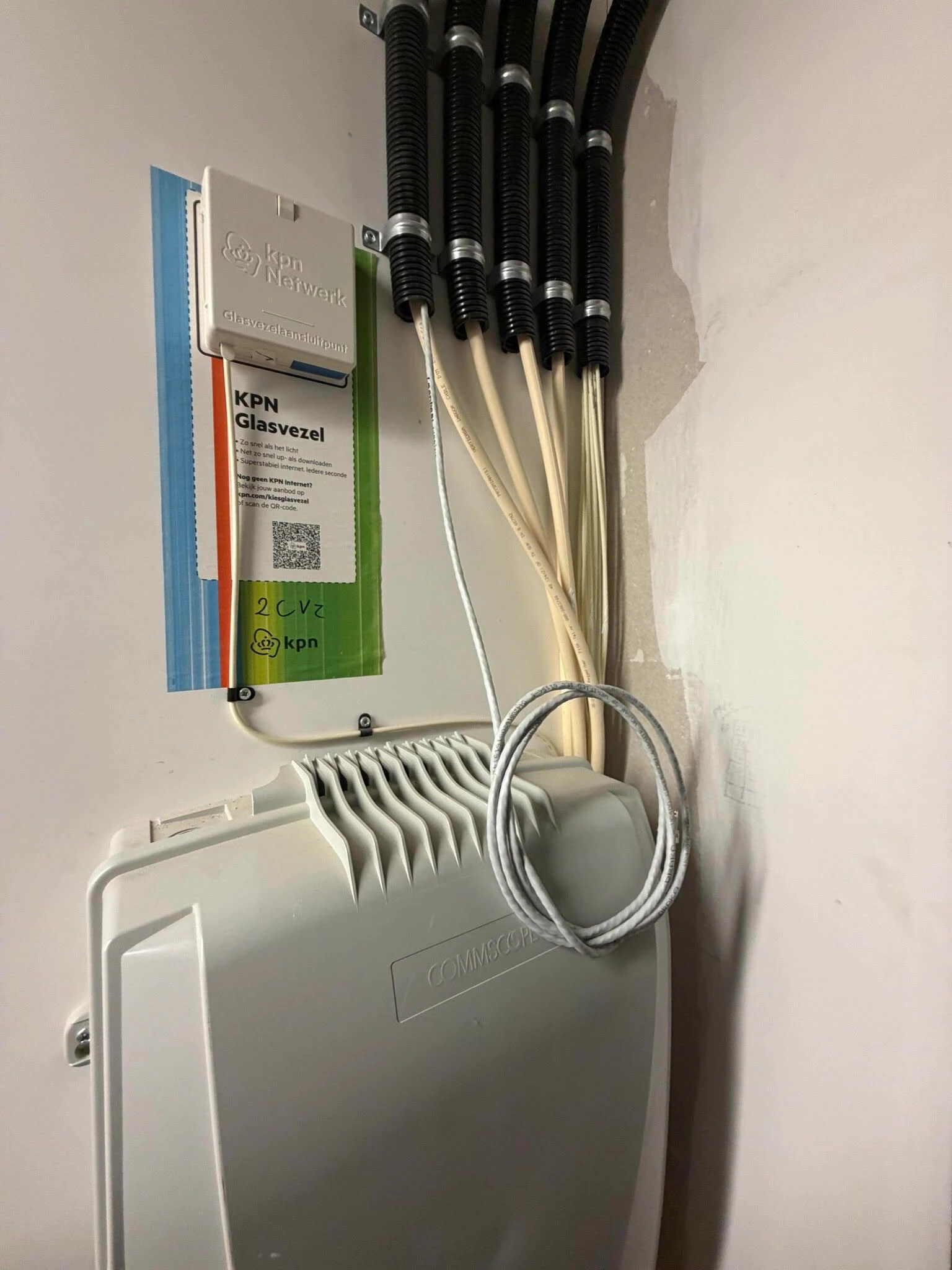

Ik woon in een appartementencomplex en wij willen graag een internet verbinding aanleggen in de algemene ruimte. Daarvoor hebben wij een internet verbinding nodig. Dit kan via een medebewoner, maar als die verhuist, dan moet je maar hopen dat die het ook wilt.
Nu hebben wij in de technische ruimte de aansluitingen van het hele pand tot onze beschikking, en ook die van de aanpalende panden. En wij hebben deze aansluiting
Aansluiting
Wij willen graag deze inzetten, maar KPN kan niet aangeven wij welke postcode en huisnummer dit hoort, Deze is helaas bij ons onbekend. Hoe komen wij hier achter en hoe kunnen wij een aansluiting hierop realiseren?

Er staat daar 2CVZ op dat kaartje geschreven. Is dat herkenbaar?
Er staat ook een QR code op het kaartje. Heb je die al gescand? Of is dat diezelfde 2CVZ?
  • jun 9, 2026 10:59 a.m. UTC
CVZ staat voor Centrale VoorZieningen, dus dat zegt ons wel wat, want in die ruimte is de foto genomen :)
En de QR code leidt naar de site van KPN.

Vergelijkbaar met dit dus, maar dan voor glasvezel:
Het moet dus wel terug te leiden zijn tot een aansluitpunt maar het is wel even uitvogelen welke dat is. En dan is het ook nog de vraag of dit door de normale systemen bij KPN provider afgehandeld kan worden.
Misschien dat ​@Ik_Combineer hier meer over weet voor glasvezel in aparte ruimtes.
  • jun 9, 2026 1:55 p.m. UTC
Met dit verschil dat de glasvezel onlangs is aangelegd met bijbehorende administratie.
rvk01
  • jun 9, 2026 2:00 p.m. UTC
Daarom had ik wel verwacht dat ze met adres en 2cvz als volgnummer het adres zouden kunnen vinden bij KPN. Maar KPN (provider) geeft dus door dat zij het ook niet weten. Dan zal er dus toch iemand iets verder in de systemen moeten duiken 😉

Mocht je je profiel ingevuld hebben met een adres in jullie gebouw kan een moderator dat naar mij doorsturen. Dan kan ik wel controleren welk huisnummer als toevoeging cvz heeft. Dan moet je hem dus aanvragen op de 1111aa 1 met toevoeging cvz. (Het juiste adres kan ik dan met een privé bericht naar je sturen)

Ik heb goed nieuws en een klein beetje slecht nieuws. De FTU is goed geregistreerd, hij zit op dezelfde postcode van jouw huis met huisnummer 2, maar in plaats van toevoeging is de CVZ geregistreerd als kamernummer. Daarnaast bestaat er ook nog een huisnummer 1 met kamernummer CVZ, maar dat zal niet de FTU op de foto zijn.
Dan het '’slechte'’ nieuws, ik heb werkelijk waar geen idee hoe kamernummers worden aangevraagd. Je doet dat in ieder geval niet bij shop.kpn.com want die vraagt enkel om een toevoeging. Heb de vraag uitstaan bij een collega van een KPN experience store, die vragen ook zakelijke (KPN EEN) abonnementen aan en volgens mij kunnen hun op kamernummer een aanvraag doen. Maar zodra ik daar antwoord van heb laat ik het je weten. Mogelijk weet ​@Maja van KPN ook wel hoe een abonnement op postcode+huisnummer+kamernummer kan worden aangevraagd. Maar als monteur ben ik niet van het aanvragen.
Grappig. Er moet dus ergens ook nog een "1 CVZ" hangen?
In ieder geval lijkt me dan wel duidelijk dat dit "Adres nummer 2 kamer CVZ" is (omdat er "2 CVZ" opgeschreven staat) 😀
  • jun 12, 2026 3:02 p.m. UTC
Dat klopt, maar als ik het gebouw denk te bekijken is het twee hogere gedeeltes en in het midden een laag gedeelte, dus langwerpig. Mogelijk dat de ene kant van het gebouw 1cvz en de andere kant 2cvz is. Maar dat is echt speculeren aan mijn kant.
Ik heb in ieder geval een lijst gekregen met alle aangesloten en aanvraagbare glasvezel adressen op de postcode van topicstarter en die twee zaten er tussen.
Ik denk dat 1CVZ het appartementencomplex tegenover ons is. Bedankt allemaal voor het uitzoeken, ik ga de aansluiting aanvragen!
