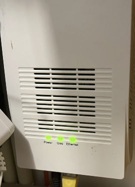

Beste ​@PWS plaats eens een foto van de glasvezelkst, dan weten we het.

  • mei 13, 2025 2:25 p.m. UTC
Beste …..
Hierbij een afbeelding.
Ik wil over naar een Fritxbox dit ik ipv de experia v 10. Dus niet dat ik de Fitzbox achter de Experia moet plaatsen.
Vriendelijke groet,
PWS
  • mei 13, 2025 3:12 p.m. UTC
Beste ​@PWS zo te zien is dat een AON-aansluiting, daar kan een eigen router op, zie onderstaande link(s) voor meer info:
https://community.kpn.com/kennisbank-thuisnetwerk-133
  • mei 13, 2025 3:51 p.m. UTC
Dat kan gewoon. Welke type glasvezel aansluiting je hebt is daarbij niet relevant.
De kabel die nu in de WAN poort van de Experiabox zit haal je er uit en steek je in de Fritxbox. In de webinterface van de Fritxbox geeft je aan dat KPN je provider is. Klaar.
