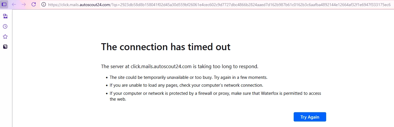

Beste community,
Ik heb een probleem met HTTPs connectie met website https://click.mails.autoscout24.com/ namelijk deze URL. Traceroute laat zien dat het verkeer het KPN-netwerk verlaat, maar blijkbaar wordt geblokkeerd. Site werkt goed via mobiel / 4G.
# tcptraceroute click.mails.autoscout24.com 443
Tracing the path to click.mails.autoscout24.com (161.71.50.87) on TCP port 443 (https), 30 hops max
1 192.x.x.x 2.274 ms 1.922 ms 0.242 ms
2 192.x.x.x 0.976 ms 1.075 ms 2.156 ms
3 195-190-228-158.fixed.kpn.net (195.190.228.158) 7.745 ms 3.895 ms 2.421 ms
4 * * *
5 * * *
6 ae-3.r23.amstnl07.nl.bb.gin.ntt.net (129.250.2.174) 84.301 ms 84.196 ms 84.371 ms
7 ae-19.a00.amstnl07.nl.bb.gin.ntt.net (129.250.2.59) 3.217 ms 4.634 ms 4.095 ms
8 * * *
9 be11--bbr1-ams1.net.sfdc.net (13.108.1.6) 5.276 ms 5.255 ms 4.188 ms
10 hu-0-0-0-7-0--bbr1-fra1.net.sfdc.net (13.108.1.227) 10.148 ms 10.218 ms 10.393 ms
11 ae30--aar1-fra1.net.sfdc.net (13.108.1.213) 9.528 ms 9.850 ms 10.320 ms
12 eth1-1--spn4-ncg0-fra3.net.sfdc.net (85.222.157.204) 9.910 ms 9.896 ms 9.874 ms
13 * * *
14 * * *
15 * * *

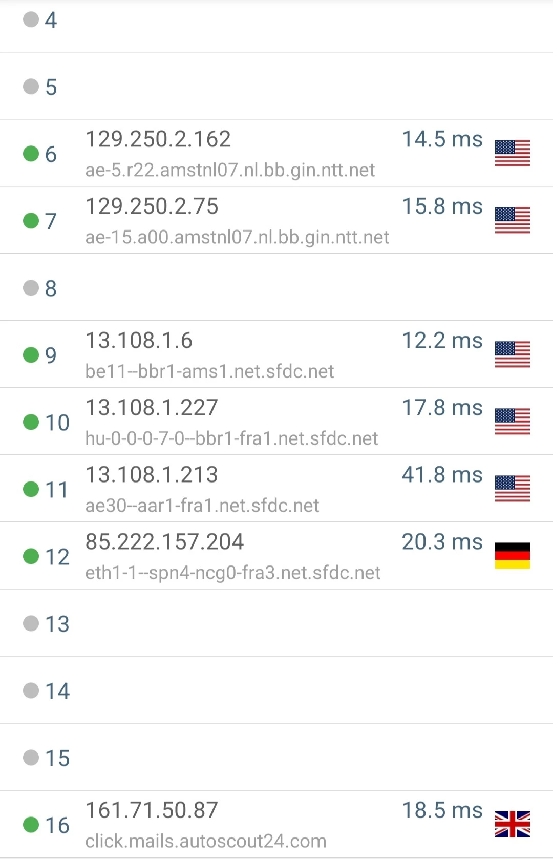

Het probleem 2 jaar geleden kan toch ook een blokkade zijn geweest op dat specifiek op adres. Maar goed, er zullen hier niet heel veel mensen direct op die eerste hop zitten. Had je 2 jaar geleden nog contact opgenomen met die webshop?
$ sudo traceroute -T -p 443 click.mails.autoscout24.com
traceroute to click.mails.autoscout24.com (161.71.50.87), 30 hops max, 60 byte packets
1 mijnmodem.kpn (192.168.2.1) 1.326 ms 1.507 ms 1.755 ms
2 static.kpn.net (195.190.228.11) 4.228 ms 4.448 ms 4.463 ms
3 * * *
4 * * *
5 ae-5.r22.amstnl07.nl.bb.gin.ntt.net (129.250.2.162) 9.195 ms 9.336 ms ae-6.r23.amstnl07.nl.bb.gin.ntt.net (129.250.2.232) 85.529 ms
6 ae-15.a00.amstnl07.nl.bb.gin.ntt.net (129.250.2.75) 9.315 ms 6.841 ms ae-19.a00.amstnl07.nl.bb.gin.ntt.net (129.250.2.59) 5.795 ms
7 * * *
8 be11--bbr1-ams1.net.sfdc.net (13.108.1.6) 6.702 ms 7.076 ms 7.054 ms
9 hu-0-0-0-7-0--bbr1-fra1.net.sfdc.net (13.108.1.227) 13.087 ms 13.972 ms 13.984 ms
10 ae30--aar1-fra1.net.sfdc.net (13.108.1.213) 11.614 ms 11.615 ms 12.214 ms
11 eth1-1--spn4-ncg0-fra3.net.sfdc.net (85.222.157.204) 12.013 ms eth1-1--spn3-ncg0-fra3.net.sfdc.net (85.222.157.200) 12.454 ms eth1-1--spn1-ncg0-fra3.net.sfdc.net (85.222.157.192) 13.031 ms
12 * * *
13 * * *
14 * * *
15 click.mails.autoscout24.com (161.71.50.87) 14.686 ms 13.788 ms 14.471 ms

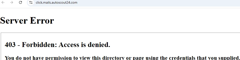

Ik krijg ook foutmelding 403
rvk01
  • jan 4, 2026 11:55 a.m. UTC
Je moet die link daaronder gebruiken. De link zonder parameters geeft altijd 403 (bij iedereen). Maar Dmitry zal waarschijnlijk gewoon een timeout krijgen (als de laatste hop gewoon zijn op blokkeert).

Geweldig 💪 Bedankt voor uw traceroute 🙏 Ik zie dat de route die via static.kpn.net / ae-5.r22.amstnl07.nl.bb.gin.ntt.net loopt prima werkt… In ieder geval iets.

De schermafbeelding is gemaakt voor Firefox, maar het probleem is browseronafhankelijk en doet zich voor in verschillende browsers en op verschillende apparaten (laptop/mobiel).
