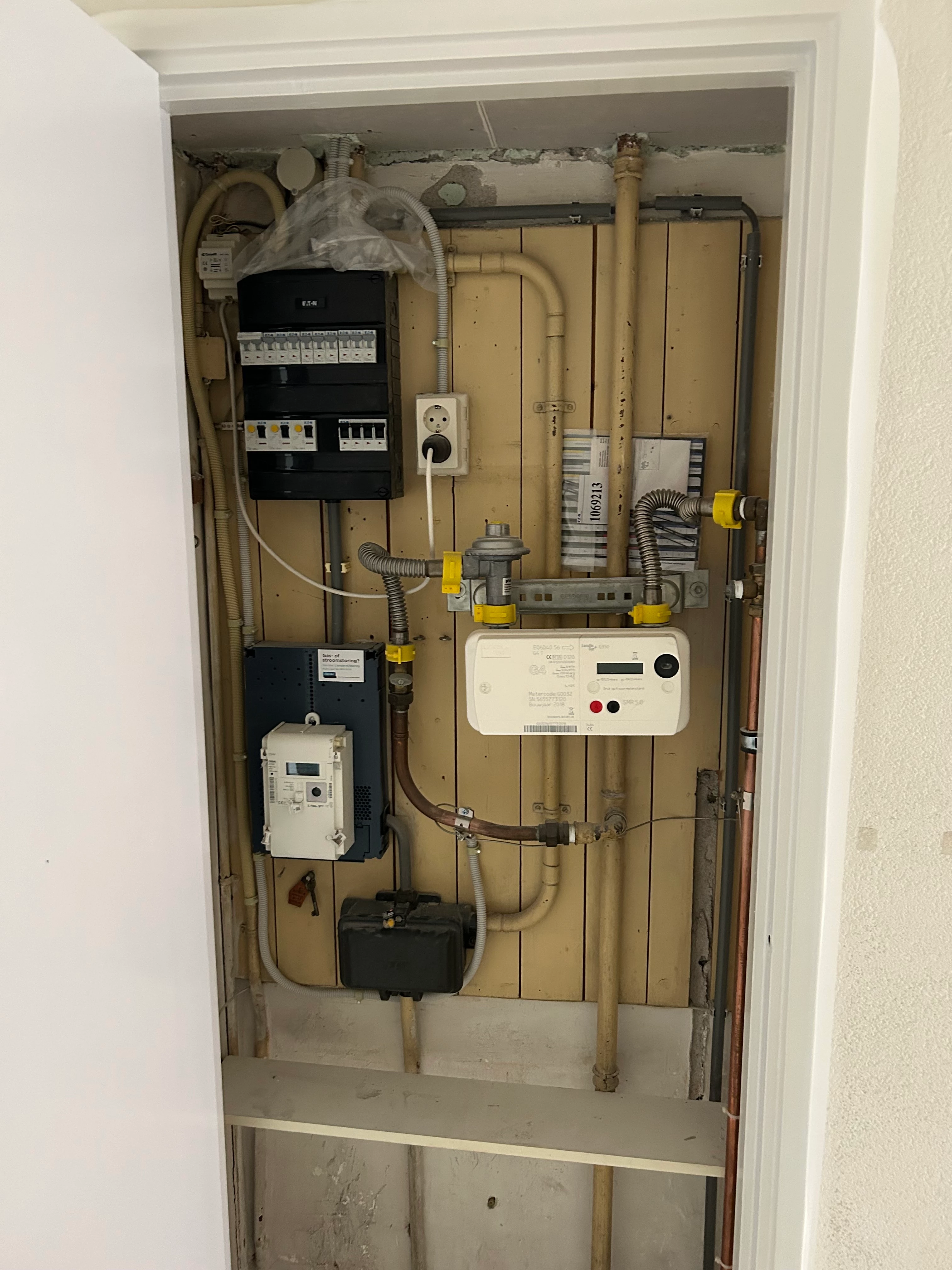

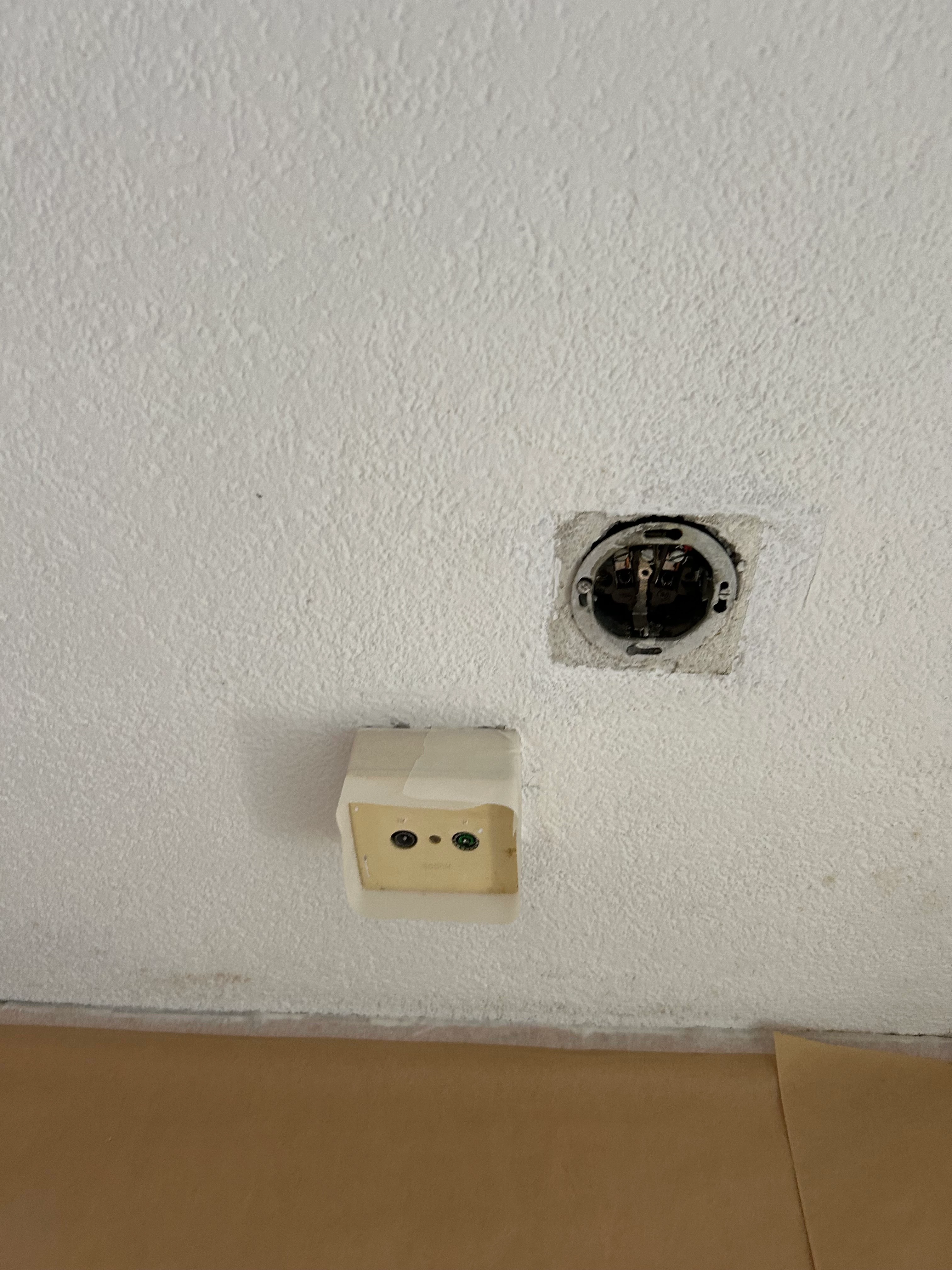

Kan iemand mij helpen? Bijgevoegd zijn foto’s van mijn meterkast en een coax kastje. Mijn appartement is best een oud pand (1960) en ik wil graag internet aansluiten via kpn. Ik heb echter geen idee waar ik dit kan aansluiten. Ik zie geen ISRA aansluiting in de meterkast. Op mijn adres is nog geen glasvezel alleen DSL beschikbaar.
Ik ben het met Leen eens, dat ding boven de coax is geen ISRA punt maar gewoon een stopcontact. Met een filter en ingezoomd isdat duidelijk.
vraag kosteloos een installatiemonteur en dan komen we meezoeken.

Zit er misschien ergens een telefoonstopcontact?

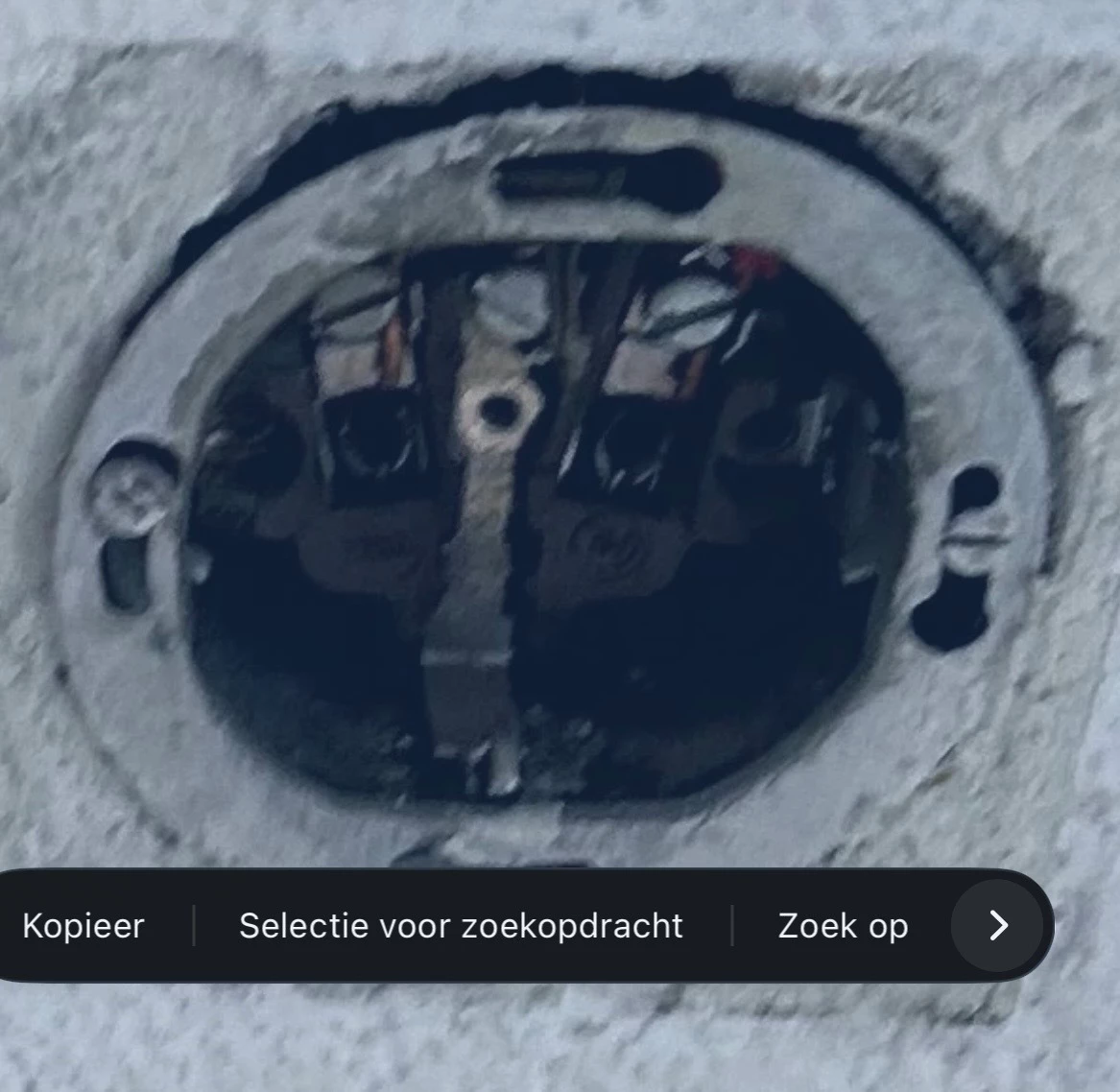

Beste ​@Jip Veer op de 1e foto rechts is/was het IS/RA-punt, het onderdeel links op de foto is een coax-aansluiting.
Als je abonnee bij KPN wordt/bent gewoon om een (gratis) installatiemonteur vragen en die maakt de aansluiting weer netjes in orde.

Uhh, die rechtse is gewoon een 220V stopcontact met randaarde, oppassen dus!
  • sep 26, 2025 4:22 p.m. UTC

[..] dat ding boven de coax is geen ISRA punt maar gewoon een stopcontact.
Dat ik ook al gezien.
[..] 220V stopcontact [..]
Is 230V (“tegenwoordig”, alweer een posie)  :->

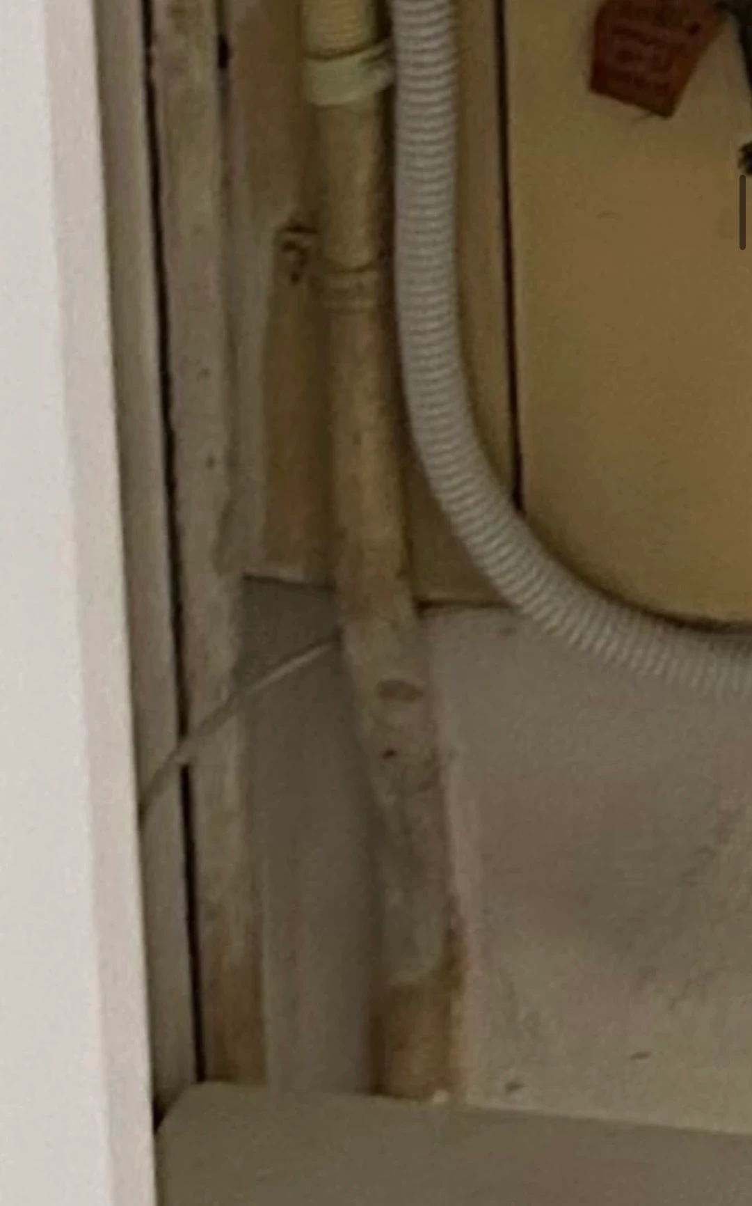

Het grijze kabeltje dat hier loopt lijkt op een DSL-kabel. Op de foto gaat het naar rechts. Misschien is het nog verder te volgen, maar het kan ook zijn dat het uiteindelijk is afgeknipt of weggewerkt onder het stucwerk. Dus waarschijnlijk heb je toch een monteursafspraak nodig zoals hierboven al genoemd wordt
  • sep 26, 2025 4:48 p.m. UTC
Niet dat ik kan vinden.
